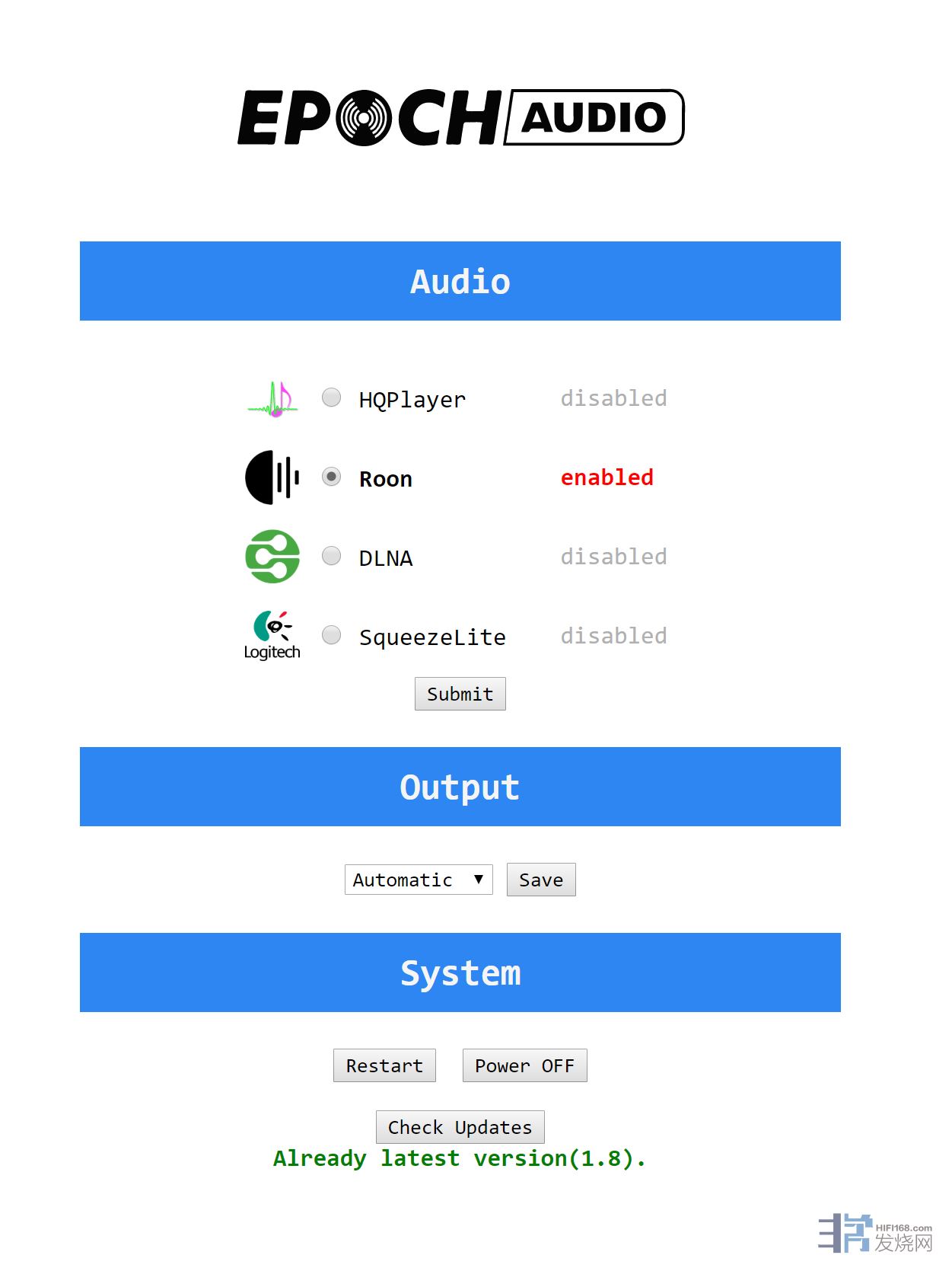

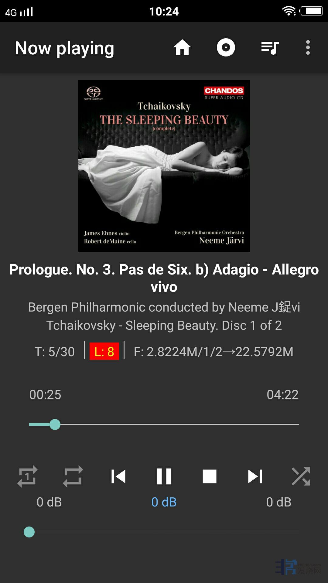

操作便利,检索方便一直是电脑的优势。遥控HQPlayer有很多方式,HQPlayer管网也有推荐,可以根据自己的使用习惯选择。这里大致介绍一下。
  • HQ4把HQ3的全屏模式分离出来一个客户端client。client可以运行不同操作平台遥控同局域网上的HQPlayer电脑。但client没有IOS版本。如果用平板遥控只能用win平板。注意音乐库要主程序扫描加载。
  • Roon遥控。Roon是在线音频数据库管理播放软件。不仅可以管理检索播放还可以获得音乐创作等背景资料。Roon也是核心和播放端分离软件,各系统版本都有,所以操作非常灵活便利。核心版本设置加载HQPlayer就可以使用HQ的数字处理。Roon在线特性很容易锁定用户软硬件信息,新版应该不会有和谐版。如果喜欢建议购买正版,不然容易白折腾。

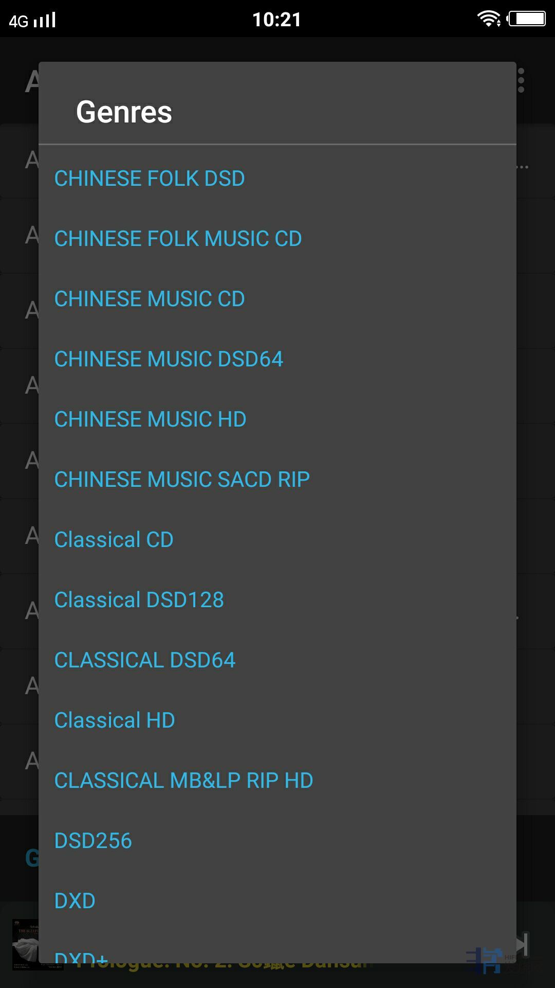

  • 安卓APP遥控。HQPDcontrol是第三方开发的安卓平台遥控软件,可运行在安卓平板和安卓手机上遥控同局域网HQPlayer电脑。掌握好遥控非常方便。音频库也要HQ主程序扫描加载好。APP连接好同步音频库信息就行。
  • 其他遥控可上HQ官网点击相应推荐软件连接了解。
注意不管什么方式的遥控操作HQPlayer,主程序界面一定要点开远程按钮。
所有软件对数字音频的管理都基于数字音频内嵌tag信息基础上,整理保存数字音频很重要:专辑分轨保存、PCM保存为flac格式、DSD保存为dsf格式。通过Foobar或MP3tag等软件可以编辑tag信息。注意到这些个性化处理tag信息,用
HQPDcontrol APP遥控HQPlayer非常方便。
