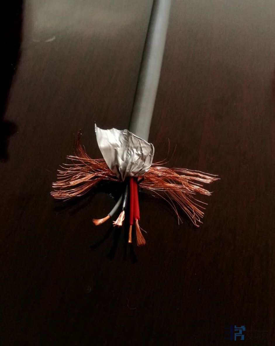

首先声明,不要以一元的价格来看待这款信号线的声音,成品线以千元价格来衡量,也不会失色多少。以前有人跟超时空的空气信号线对比过,整体不输。
活跃一下论坛气氛,也给自己网店增加一点人气,送给大家玩玩,单晶铜
芯结构,可以单端可以做平衡线,铝箔铜网双层屏蔽,线芯为2/3单晶铜,混合1/3无氧铜,特富龙绝缘,
制作成品时屏蔽层单端接地,声音有着单晶铜的通透感,两端延伸不错,声音中规中矩。
单晶铜原料自台资工厂采购,该工厂是台湾为数不多的有单晶铜生产能力的工厂,我对比过国产单晶铜,声音有可闻的区别。

做RCA线,两根红线接正极,黑线和灰线接地,也就是壳体,
做平衡线,黑线接1脚地,两根红线接2脚正极,灰线接3脚负极
无论平衡线还是rca线,屏蔽层在功放端单端接地,也就是箭头指向的那一端,在音源端屏蔽层不接任何地方,屏蔽网和铝箔剪断后用热缩管或者胶布包住绝缘
原因是在信号线上,地线和正极一样参加信号传输,和正极有同样重要的影响,屏蔽层的铜网和铝箔如果两端接地,会参与传输信号传输,会造成声音的极大恶化,会让一款千元级信号线变成几十元的AV线。

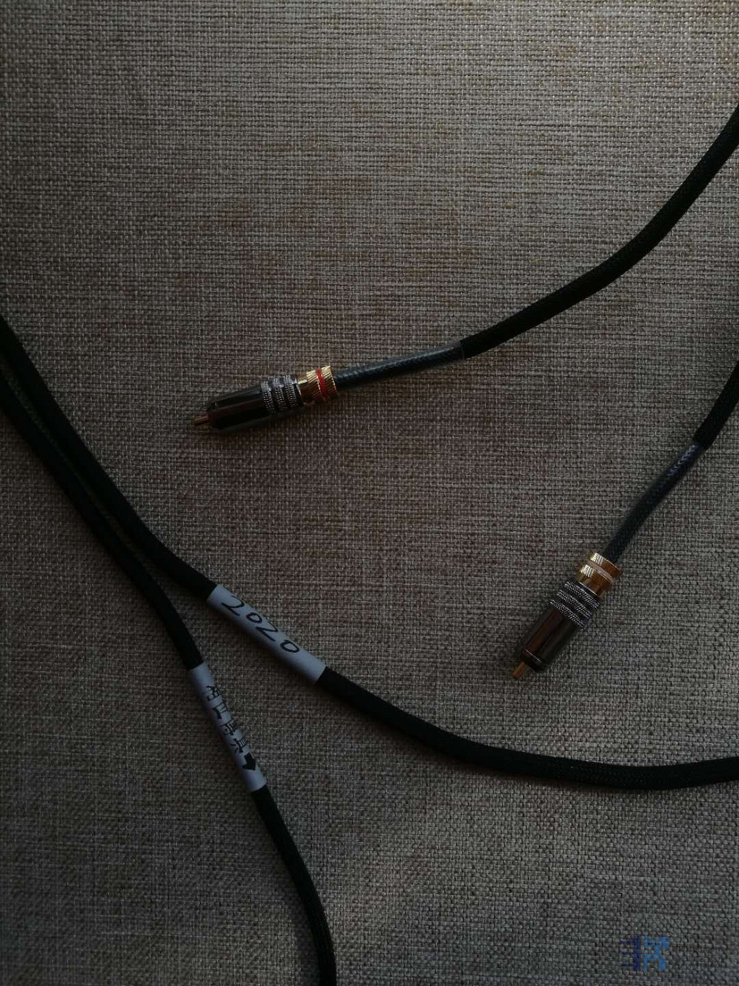

插播一个广告:这个长假时间充足,且没有外界干扰,静下心来做出了一款自我感觉非常满意的信号线,型号2020
