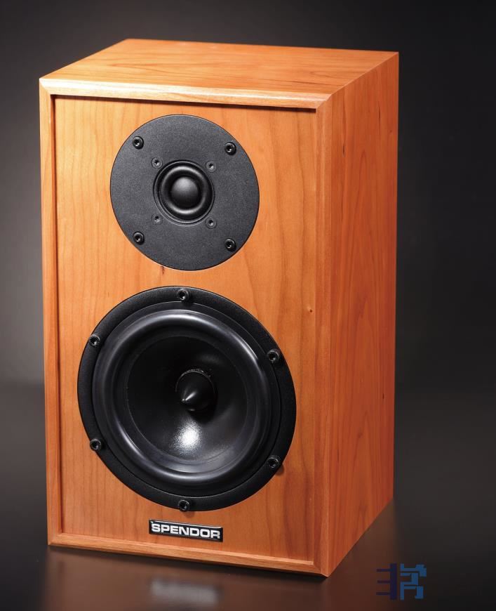

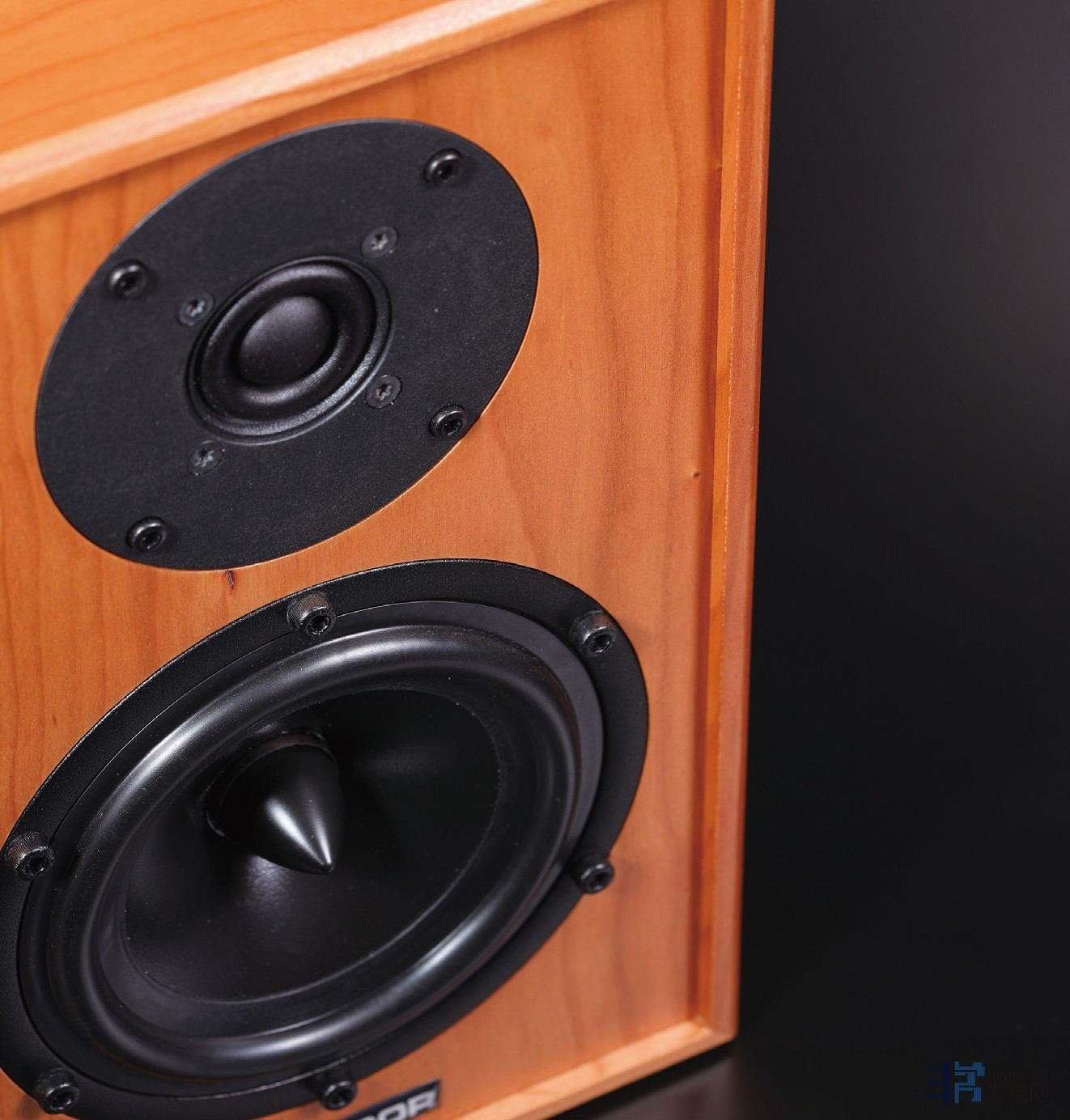

Classic 4/5书架箱使用的喇叭单元也是厂方最高级别的制作,包括与旗舰 Classic 200/100等型号一致的22mm 编织软球顶振膜高音,以及150mm EP77振膜中低音单元。令4/5在保持和 3/5 体积相若的情况下,低频延伸至55Hz(BBC LS3/5a为70Hz),而高频延伸可达 25kHz,这种规格已经大大超越了我们对这种鞋盒大小的音箱的想象。厂方强调 4/5 的设计是准确重播人声的典范,甚至是最佳的人声监听标准,假如你喜欢 3/5,但又希望能够获得更均衡、更饱满的声音表现的话,那么4/5就是最优选。
Spendor 认为,单元振膜是所有音响器材环节中耗损讯号细节最多的部分,也就是失真最高的地方。主要原因是大尺寸振膜即便做得再薄、再轻,但相对于小尺寸振膜,它的重量还是偏高,反应就会不够灵敏,因而容易牺牲掉一些极细微的音乐讯息,与快速的动态反应。所以 Spendor 坚信“越快越好”的道理,所有单元包括振膜都自行设计,全部音箱的中、低音单元只使用小口径且质量极轻的振膜,重量大约只有传统纸盆的二分之一至四分之一。Spendor 所标榜的小,倒不是音箱箱体一定要做得小,而是单元振膜的面积绝不能大,反之要利用小尺寸、小口径单元瞬态响应灵敏的特性,重现最真实的细节与声音的活生感。
