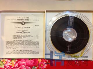

Early 7.5ips/2T prerecorded tapes from Masters

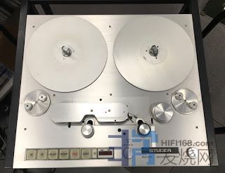

Latest Studer Master Recorders - A816/820
First Studer Master Recorder - C37
Studer Master Recorder - A80

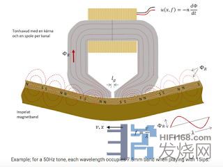

更有意思的是,从磁带的技术来看,磁气录音技术(录音头+机构线路)的成熟早于重播(播放头+机构线路)。这就是说,用更成熟的重播系统来重播早期的母带,人们才发现原来之前的母带的效果远超过想象,也就是之前评断(母带)录音效果的能力,其实是受到了当时重播系统的限制。
