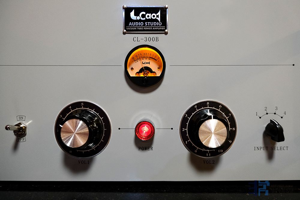

老曹真是典型的理工男,产品的推广无论是照片和文案都太简单,那两个音量旋钮之前就没看明白怎么回事,还是看了楼主的帖子才明白。另外,希望能看到这台300B和之前升级版211的声音表现对比。
alec0226 发表于 2020/10/28 18:21:25
后面说到听感时会说的。
黑胶 • 摄影 • 茶——听觉、视觉、味觉盛宴

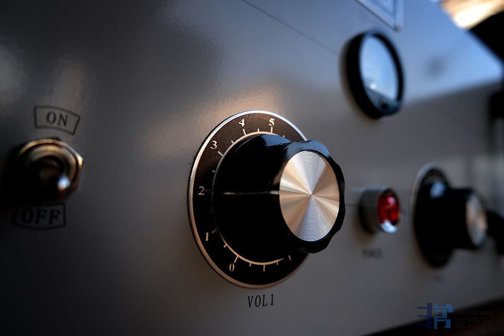

说到音量旋钮,在这里要划出一个重点:这是一台真正带前级的合并胆机!众所周知,很多价位不高的所谓合并胆机其实并没有专门的前级线路的,本质上只是一台加了个音量调节电位器的后级而已。这台300B是真正的前级+后级的合并机,那个主音量旋钮就是调节前级的增益的,副音量旋钮是设在前后级之间的。

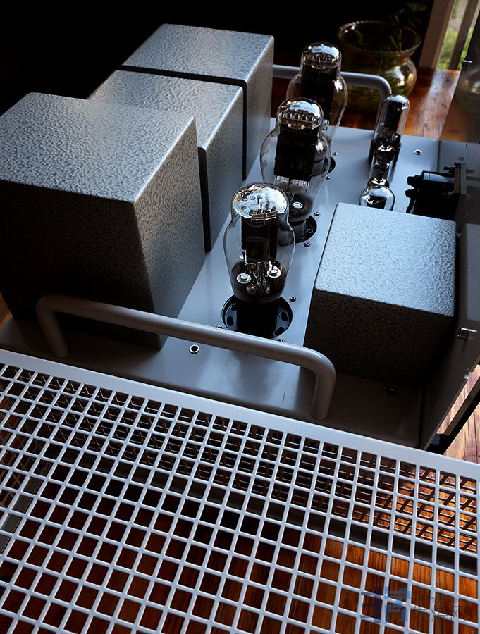

对于胆机来说,输出牛是个非常核心的部件,这台300B出动了大牛,体积都赶上211的了,难怪机器这么重,超过50斤了,比211也就轻了几斤而已。对一台300B来说,可谓是“重器”了。
