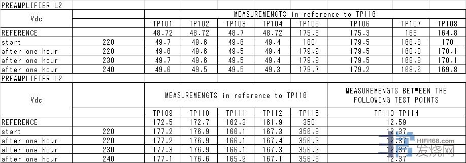

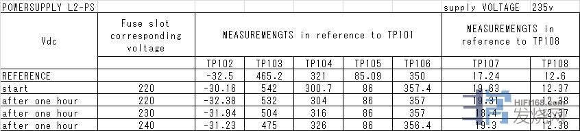

分体前级的供电器里面,供电电源输入之后,有一粒保险丝,可以根据自家实际电压,把保险丝相应插入110、120、220、230、240v的插槽里。
平常都是插240v的,因为电压经常238-242v。
前段时间,想测试一下插标220v的声音有什么不同,上班时间到了,匆忙装好去上班去了,但我把换了保险丝位置这事给忘了。
第二天下班回来,听声音不对,怀疑电源有问题,把专线全部检查了一遍,还是不行。有个空气开关螺丝丝扣有问题,拧的松紧不好把握,把它换掉,仍然不行。
于是,又怀疑电子管,前后买了7000多元各种电子管,问题依然。
最后才发现,保险丝插槽在标220v的位置上。
当年厂家给了一个出厂的各点参考电压值,干脆测量一下保险丝分别插220、230、240v插槽的各点电压值,实际测量结果如表。
上表最右边的TP108应为TP109
结论:
1、声音最正的保险丝插法是放最接近自家供电电压的插槽。
2、保险丝插槽,插220、230、240v,前级里面各点电压基本没差别。
3、供电器里面,TP103、TP104对TP101和TP107对TP109电压有差别。
4、保险丝插220、230、240插槽的声音的差别,应该是供电器里电子管工作电压的差别,导致声音有差别。
5、供电器里面的用不同品牌的同型号电子管,也影响声音。
6、电子管工作时间长后,各点电压较出厂电压,有变化。
