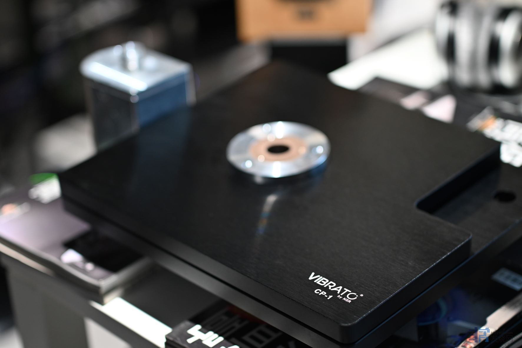

编号00001的准生产样板测试了一段时间了,拆出来清洗轴套顺便测量磨损状况,完全超出预期。
这套直径26mm的轴承总成正常使用除了定期更换润滑油外是根本用不坏的。
富盛网站  fshifi.cn     富盛音响微信号:fshifipt
文杰用户Q群:  475324510
129#
和旁边的耳机作比较就知道这个巨型轴套总成的体积是多么的巨大。这让很多”名牌“顿时成为了”玩具“:)
总成的底部连着一条地线,让摩擦产生的静电可以马上被导走。
成品会氧化成和层板一样的黑色,除了增加硬度外,也和谐一些。
文杰用户Q群:  475324510
130#
超精密加工的驱动转轴,可使用圆形或扁带的驱动皮带驱动转盘转动。
特殊的外壳是一个拥有极高的吸收震动能力的惰性平台,驱动马达除了可以无段精密调整转速外(精度可达0.001RPM)同时也可以根据转速调整输出扭矩,以保证超级稳定的转盘转速和低于80分贝以上的转动底噪。
注:马达座的产品版本和测试版外观尺寸一样,颜色是阳极氧化的黑色。
