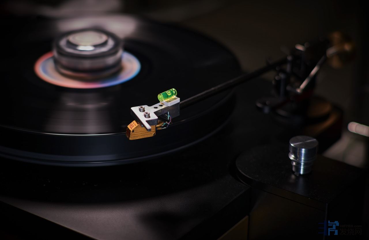

我觉得,买一个唱臂,什么适应性广不广啊等等什么都别说,开始第一个要素就是容不容易搞得好,新手3分钟内调不调的准。
所以,我在设计的时候,第一要素是补偿角不能动!所以唱头安装就简单无比,傻瓜式地把唱头用螺丝固定在唱头座上均匀拧紧即可。
不过也有一个前提:必须准确地把唱臂的安装距离按照我设计的212mm长度安装好(也就是唱臂的转轴中心点和唱盘转轴的距离必须是212mm)。
如何调整唱针到唱臂转轴中心点的有效距离呢?很简单!!
先把唱盘调好水平,然后转动唱臂底座的两个固定螺母调好唱头座高度让上好唱头的唱头座和唱片保持的水平,调好针压,然后:
把唱臂的不锈钢本体上的两颗螺丝松开,就可以前后移动整支臂管来精确调整有效长度和唱头的水平角,简单地把唱臂管前后移动,把唱针移到专用规尺的两个零点上即可。由于唱头座的水平面足够宽和平直,所以简单用尺子两一下左右两侧距唱片的高度就能基本把唱头的水平调准,这个过程,三分钟搞掂。然后稍微拧紧那两个固定螺丝再次确认针压后就能正常使用了(只要针压不超过1.5克,连抗侧滑力都不太需要调)。
有了这个唱臂,大家都是调整黑胶的大师傅!!
