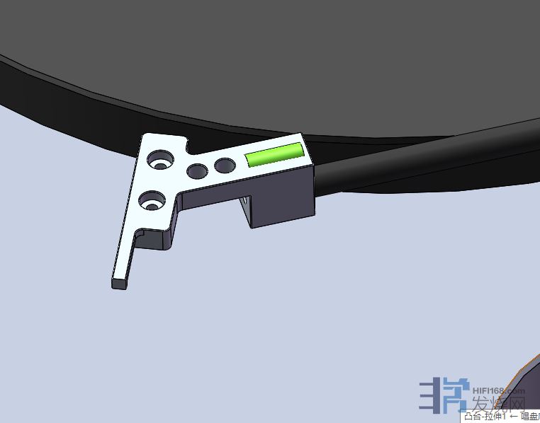

这次我把水平仪直接放到唱头座上了。
终于有点眉目了吧。

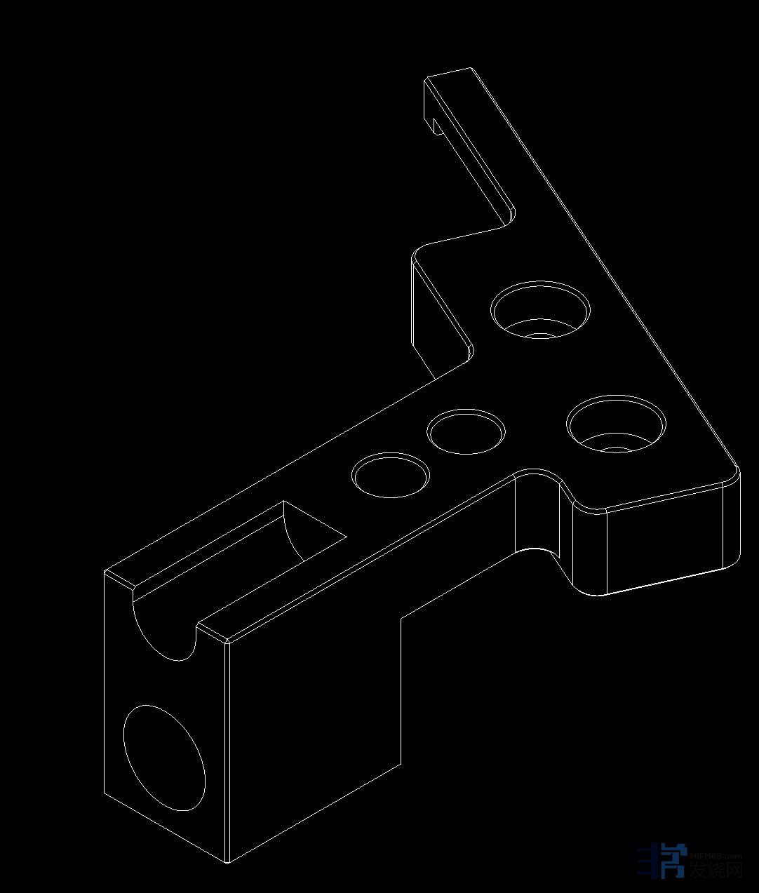

(73.03 K)
2021/3/21 12:00:58
我能设计出来的极限了,质轻而坚固。这个唱头座身兼可调配重,无谐振安装唱头和安装精确调整唱针SRA的水平仪。前面的平面可以帮助精确调整唱头的水平角。
