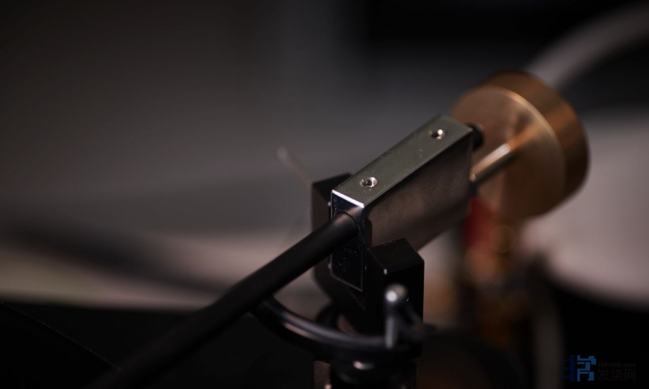

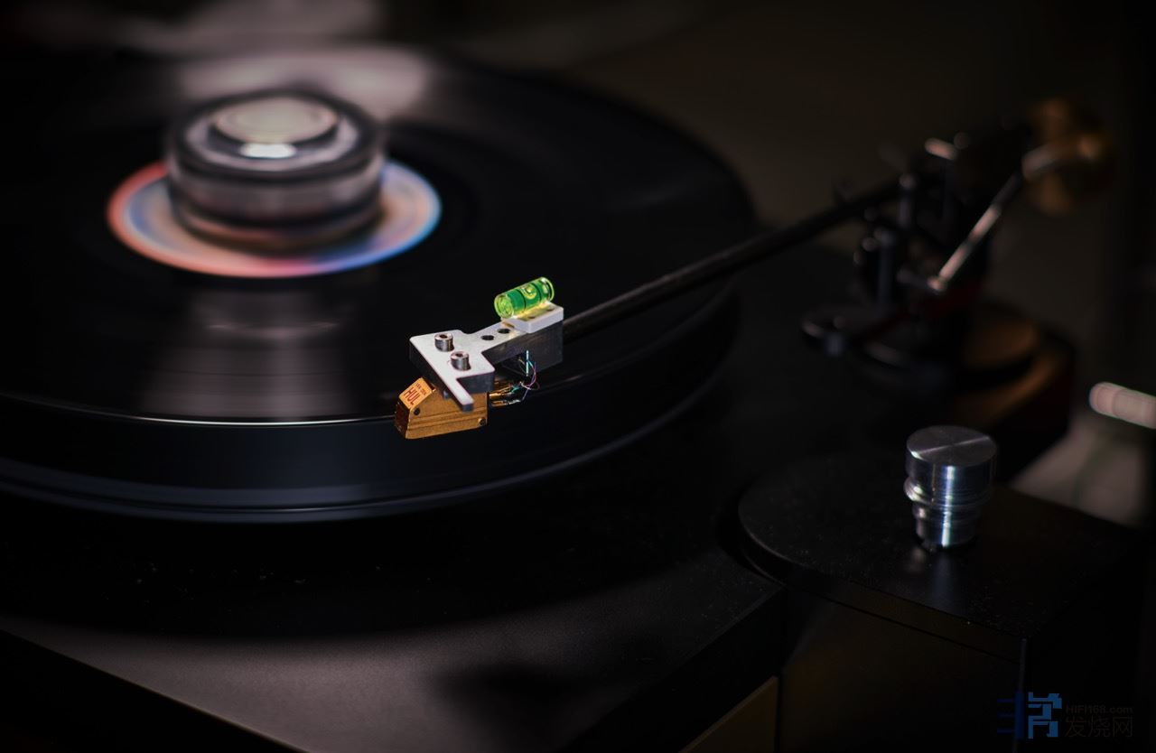

我觉得,买一个唱臂,什么适应性广不广啊等等什么都别说,开始第一个要素就是容不容易搞得好,新手3分钟内调不调的准。
所以,我在设计的时候,第一要素是补偿角不能动!所以唱头安装就简单无比,傻瓜式地把唱头用螺丝固定在唱头座上均匀拧紧即可。
不过也有一个前提:必须准确地把唱臂的安装距离按照我设计的212mm长度安装好(也就是唱臂的转轴中心点和唱盘转轴的距离必须是212mm)。
如何调整唱针到唱臂转轴中心点的有效距离呢?很简单!!
先把唱盘调好水平,然后转动唱臂底座的两个固定螺母调好唱头座高度让上好唱头的唱头座和唱片保持的水平,调好针压,然后:
把唱臂的不锈钢本体上的两颗螺丝松开,就可以前后移动整支臂管来精确调整有效长度和唱头的水平角,简单地把唱臂管前后移动,把唱针移到专用规尺的两个零点上即可。由于唱头座的水平面足够宽和平直,所以简单用尺子两一下左右两侧距唱片的高度就能基本把唱头的水平调准,这个过程,三分钟搞掂。然后稍微拧紧那两个固定螺丝再次确认针压后就能正常使用了(只要针压不超过1.5克,连抗侧滑力都不太需要调)。
有了这个唱臂,大家都是调整黑胶的大师傅!!

精确调整好测试碟碟各种参数,这只是走完第一步而已。剩下的是要精确地重放不同厚薄的黑胶唱片了。
我看到很多可以精确调整VTA的设计,最合理的之一也是属于最新版的幻音,它在轴承的边上有一个小水平仪,侧面有一个提升整个唱臂轴承的螺杆结构,用来适应不同厚薄的唱片。
不过由于这组装置主要是用来调整整组唱臂的高度,初衷并不是用来微调的,所以调好了唱臂高度后就必须锁紧,以免因为螺杆和唱臂转轴不在一个圆心位置而导致的轻微安装长度变化。更主要的是它的单点轴承对所有的微细震动都很敏感,如果不锁定唱臂,就会带来比较明显的副作用。
如此一来,反复调唱臂高度,就需要反复锁紧松开锁紧螺丝......
至于其他的唱臂高度调整方式,其实都大同小异,很不利于快速调整唱臂高度以适应不同厚薄的唱片。
所以,很多资深的黑胶用户大多用垫片来调整唱片高度来减低这种SRA改变带来的声音问题。
