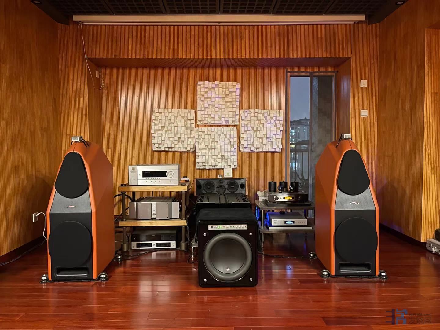

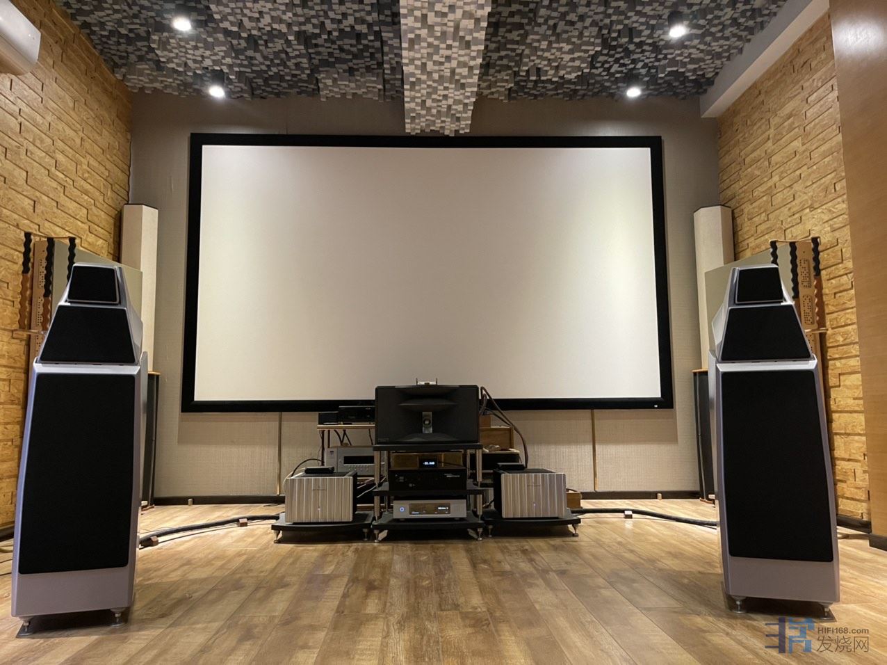

玩音响,从读书开始就有兴趣,当年是电子专业,略有动手能力,追求所谓性价比,已经有动手diy音箱,分音器,功放等,逢周六就去淘街淘宝,回想起来,乐趣无穷;毕业后,努力工作赚钱的原因,不知不觉就中断了10年左右没有再玩,直到10多年前开始,重拾旧欢,一发不可收拾,沉迷其中不能自拔,除了工作之外,最大的爱好就是hifi和Av发烧了。期间器材更替了很多很多,为了追求声音进步,装修房子,买别墅,过程中,懵懵懂懂,跌跌撞撞,得到了很多的乐趣,认识了很多同道中人,好朋友,也走了很多很多弯路;日常边听音乐,边泡各大论坛是常态,但以潜水为多。多年来,逐步也对hifi之道有了一些自以为是的门道,人人为我,我为人人,所以也想整理出来,跟大家分享一下,并请大家指正。
1 玩音响,我觉得空间是第一重要因素,可以的话,优先处理好空间。
2 大空间比小空间好太多,我目前有两个空间玩,一个空间是30平米高2.7米,一个空间是50平米高3.5米,播放交响,大规模的音乐,大空间具有无与伦比的优势。而高度太重要了,空间有高度,声音水平才有高度。
3 喇叭背后的墙面,对声音影响最大。背墙硬实,再加适当扩散,低频基础才健康,感觉是最好的。我第一个30平米的空间,背墙是空心砖砌成,再加5cm空腔加棉的多孔板,这个坑,让我当时玩了好几年,都领略不到低频的权威感是什么回事,哪怕我现在用贵丰梅菲斯特,依然未如理想。
4 房间基建上,尽量不要那么多空腔,不要那么多固定的声学处理,后期根据声音情况再添加可能会更好。
5 房间处理尽量注意不要吸收太厉害,拍掌不产生振铃,同时活生不死的声音就合适了。曾经,我经历过大量的加吸音,声音会感觉越来越安静,不吵,但能量越来越弱,越来越死。适当扩散,加适当吸音是最好的,过犹不及。
6 房间处理的核心,我觉得主要是解决两方面的事情,一方面是让全频段的频响比较均衡,就是高中低的声压比较一致,长宽高比例,喇叭摆位和座位位置对这个影响最大;第二个是各频段的延时时间需要合理的控制,这个就是主要靠声学材料了,当然喇叭摆位也有影响。
