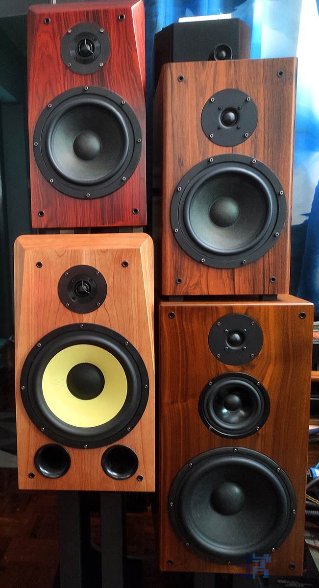

继续分享,2020是疫情年,什么地方都不能去,旅游项目一早搁置了,只能待在家里,无聊就玩玩《闭门造箱》吧!DIY共4对箱子
