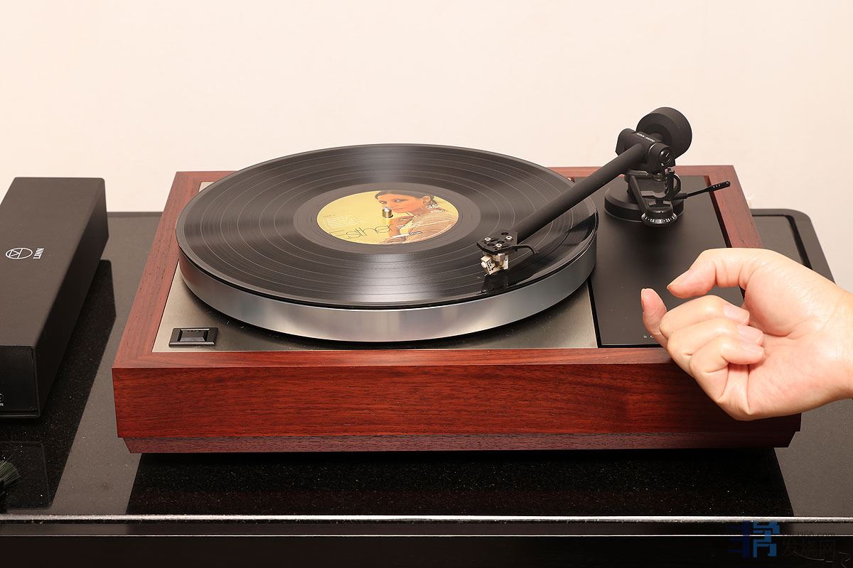

LP12全部3个型号都标配5针唱臂线,而且LINN的线材都非常出色,不是很挑剔的发烧友都可以直接用。
精确配的唱臂线型号和旗舰12配的唱臂线是一样。

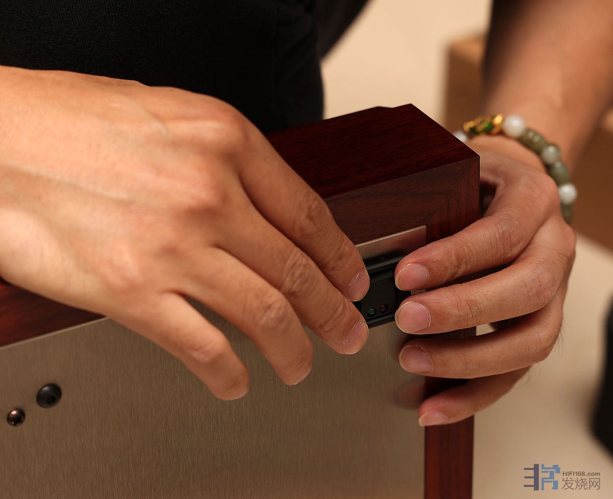

安装12的第一步就是把电源开关按进面板。

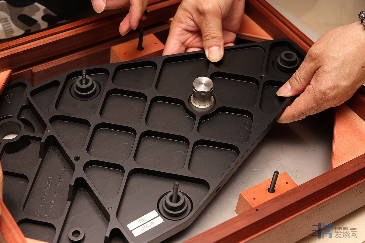

接下来是安装12的最核心部件:3条弹簧。
在还没有玩12的好多年前,eric就已经知道这3条弹簧的爱恨交加了。
LP12的设计概念那就是让转盘、唱臂、唱头与外界完全隔绝。
隔绝的方式有很多种,例如气浮、磁浮, 而LP12 是采用这三个金属弹簧来达成悬浮的任务。
把轴承装进keel副底板。
把和弹簧配套的3个大避震胶圈放进KEEL副底板。
把keel副底板套进3个固定螺丝位。
弹簧套上小避震胶圈。
在上螺丝帽。

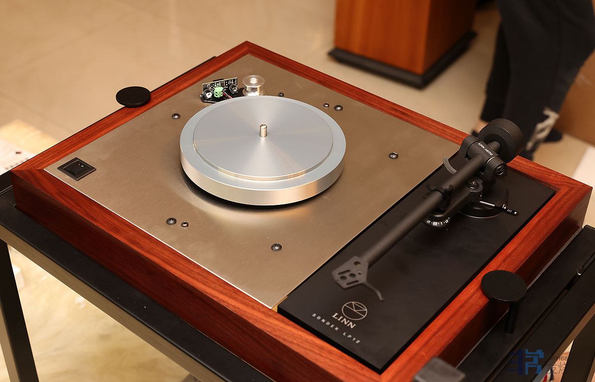

调整安装架的水平,这个安装架等于放器材的架,一定要水平,才能保证12安装准确。
放上12并固定好。
装上马达电机并固定好。
装马达测速器,它会持续侦测马达转速并加以自动控制,让马达保持恒定的准确转速。
LP 12的龙骨。
装上龙骨,保证箱体的高刚性。
将马达测速器连接上马达转速控制电路板。
安装马达转速控制电路板。
线路板接上外接电源接头(大口径)和面板开关接头(小口径)。
拿出小转盘,12的大、小转盘都采用锌铝合金制成双层抗磁锌铝合金盘面,谐振控制非常出色。
放上唱臂。
12的新轴承是单点支撑浸油轴承,所以要放配套的润滑油,滴之前用纸巾先把轴承围一圈,防止润滑油滴多了, 放转盘的时候把润滑油挤出来。
根据经验,新轴承一般是滴28滴就够了,以后每年根据当地湿度情况添加1到2滴。
放进小转盘,转几圈,等几分钟后再拿起来,拿走刚才放的纸巾,再放好小转盘。
再放上 Neoprene 合成橡胶传动皮带。
12还有一个智能的设计,在启动时以较大的功率驱动马达,等到马达稳定转动就会降低电压,使马达维持安静运转。
25#
给大转盘内侧贴上随机送的测速用黑色带。
然后放上小转盘上。
安装唱臂线。

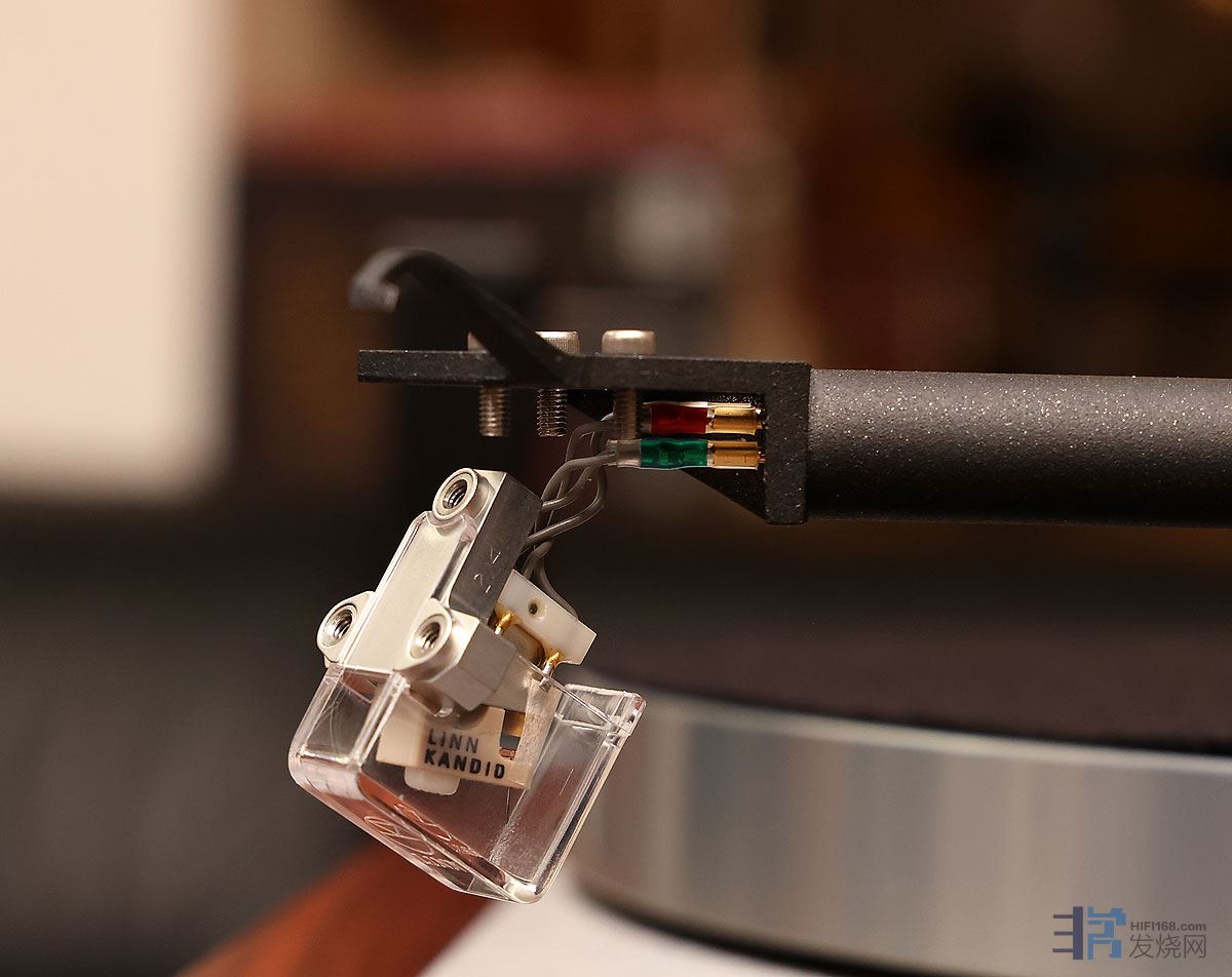

这是包装内的旗舰KANDID 唱头。
先接上接线。

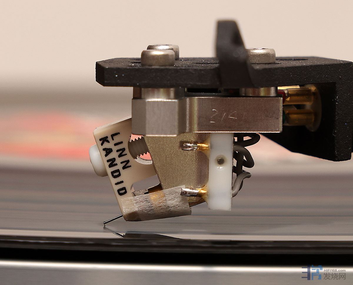

下图是精确原配的KRYSTAL MC唱头。
KANDID 唱头是3点式安装,其中一点是固定、2点可以调,这样更容易调校。
调整唱头的正切角。
如下图,我们的目标就是调整到把唱头针尖分别都可以落在A点和B点上。
下面的是A点。
B点。
调整针压。
KANDID建议的针压是1.72-1.77克,我就调中间1.74.
调VTA,目标是唱臂和唱片平衡。
接着就是调最关键的3个弹簧了,这个话题可以开一个专栏。
目标就是师必须调到唱片转盘的震动只有垂直位移,而没有水平位移,这是十分考验耐性与经验的步骤。
抗侧滑力,用一张LD 影碟来调,放上唱头,唱臂不往外或者往内移动就可以,也可以直接按照针压的1.2倍来调,1.74的1.2倍就是2.08。

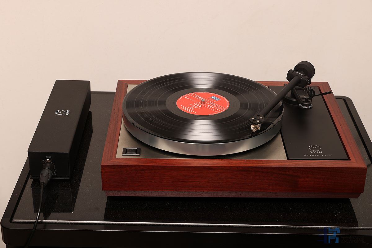

最后,在底盖贴上随机送的绒布防震带。
装上底盖。
可以拿去器材架啦。

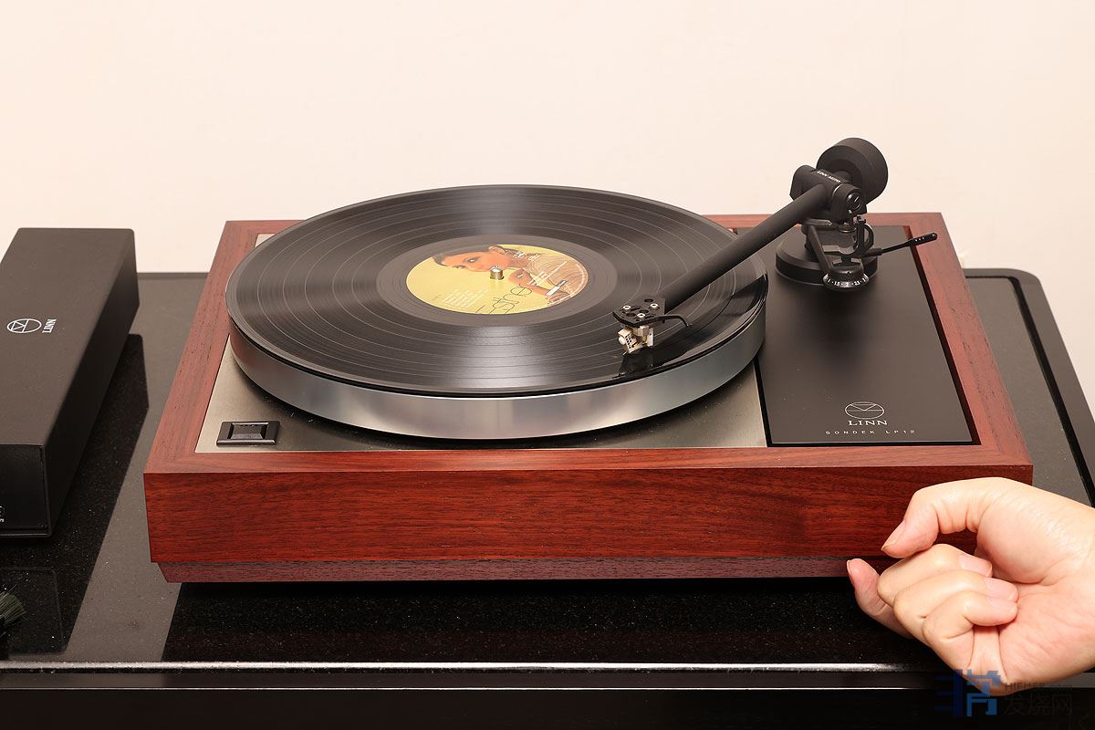

LP12的避震就是LINN独步天下的绝招,用手敲击器材架,在扬声器是完全听不到任何的反馈。
即使用手敲击LP 12的外壳,也只能贴近扬声器才听到一点点的反馈声音。
黑胶就是靠唱头摩擦黑胶唱片坑槽产生震动,而产生声音,所以一点外界的多余震动都会影响声音的重播。
家里那来多余的震动呢,您听音乐时,摸摸沙发就知道震动是多厉害了。
