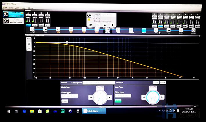

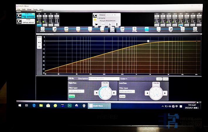

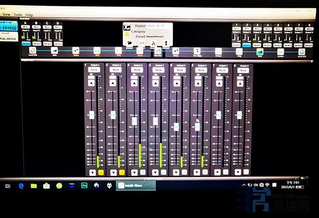

超级大肥婆的数字电分参数曲线可以在电脑上调整,非常方便,直观。所有的参数都可以在电脑上随时调整。

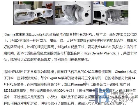

原厂大肥婆箱体是用特殊的复合材料板多层压在一起用铣床铣出来的,不是树脂注塑的。复合材料板里含有几种石粉,硬度很高。

现在这种树脂浇注的强度比原厂卡玛大肥婆的强度还要高,它毕竟是一体的。原厂卡玛大肥婆是用高密度HPL拼接,这种拼接方法在用户使用过几年后,会由于内部和表面应力不同,在表面产生细微的裂纹。大肥婆和哑铃系列都有这个问题。我朋友已经帮代理维修了几例返修的卡玛哑铃。
SPETR 发表于 2022/6/4 22:55:06
树脂浇注的制作难度更大,需要先做好模具,喇叭的开孔尺寸和螺丝孔定位尺寸都要求很严格,一旦有偏差,无法后期补救。所以现在无论出多少价钱,都订不到树脂浇注版的,我这对是最后一对绝版。而用高密度复合材料板,采用CNC加工中心铣出来相对就容易些,现在有的订做,一对空箱体大约四万元
