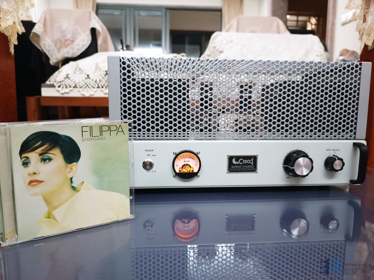

这台机接CD和解码后电位器开到最大声都听不到电流声。牛!今晚试听器材:CD机:传神A3+(飞利浦CD PRO光头),解码:柏韵十周年数播解码耳放,音箱:灵敏工作室ML8三分频落地箱。信号线和音箱线均为英国的ATLAS。
回复 7楼shinelb的帖子
开机一个半小时后听,你会发现放房间太大才小用了。它适合放在大厅。
很多功放,小音量听,声音是差很多的,出不了动态,无法领略到音乐的起伏。这台CL3000不同,晚上十点多后我关小音量听,音乐细节依然丰富,音乐的起伏感依然很强,控制力很好。
这张碟是9点多时播放的,花腔女高音佐丹奴的唱片。这张碟的第四首卡门的哈巴列拉,以前在很多器材上听到的声音是很HIFI,很热闹的。而在CL3000的控制下,热烈而不激烈,人声各声部清晰,细节丰富,声音的线条感好,音乐起伏明显,低音鼓有力度和弹性。
老曹的CL3000采用谐振式软开关电源。开关电源的效率高,重量轻,用在音响上日益增多。了解他的特性,可以让普通的电路也有很好的音质。这个电源开发历时两年了,开关电源的拓扑是LLC,谐振软开关变换器,效率高,功率管工作在ZVS,0电压开关状态,基本没有干扰。变换波形是类正弦波,电压调整是改变频率的方式。优点很多,缺点就是成本高,电路复杂。400V,80mA的工作点,老曹做到了10W,5%失真的最大功率,使用了5K的输出牛。目前效率可以做到92%,开关管可以不用任何的散热片。(出于某种极限使用的考虑,老曹还是加了散热片的)——技术上我不懂,直接引用老曹自己网站的介绍。对音响我是不管黑猫白猫,能抓老鼠的就是好猫。
老曹开发新产品的初心是降低成本,减轻重量而且声音要好。重量问题我对比一下CL340(不对称EL34)净重是16.5公斤,这台CL3000我没称过,如果不是油浸输出牛的,网站介绍净重12公斤。真的轻了很多。举目市场上的功放,越做越重,体积越大,好像不大不重声音就不是HIEND级别,卖不了高价。通常搬动功放一个人还真的很勉强,稍有分量的都两人以上搬动才安全。老曹新产品的设计很人性化。这很好,如果最初是买来配房间第二套搭配3/5A等书架箱的,不妨搬到大厅配一下落地箱,如果不是特别低灵敏度,对功率储备要求高的器材,应当有不俗的表现,甚至会有惊喜。
