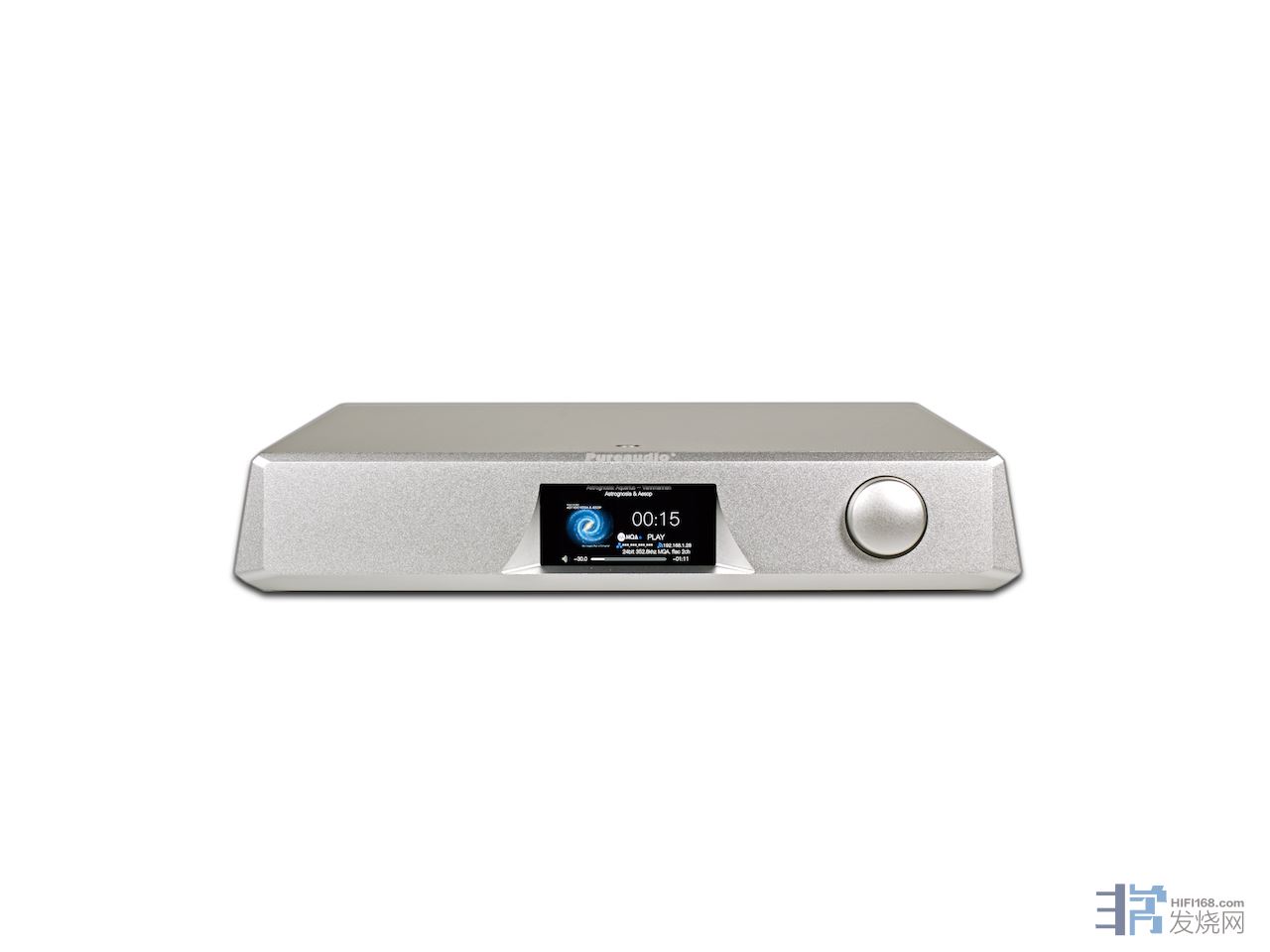

柏韵Pueraudio AirDSD Plus 音频数播解码器:
再次向模拟声音出发,突破以往!
AirDSD Plus 简介:
     AirDSD Plus 是我们这个最新的名词型号,是作为之前AirDSD系列产品的扩充,并再次挑战DAC的模拟声音风格,突破以往。
    AirDSD Plus 数播解码器,采用了2022最新的以音乐为基础,以模拟声音为风格的Rohm DAC芯片。Rohm DAC音频解码芯片,
可以支持PCM 768Khz以及 DSD512高格式的硬件解码。内置的数字音量我们设置为默认的直通(Bypass)模式,以避免数字音量
对声音产生的动态衰减,而取而代之的音量方案,我们选用了高压供电为36v(+-18v)的纯模拟音量模块,0.5db/step的高精度控
制器,提供了模拟音量的高精度调节,并完全不会对声音产生任何的动态压缩或失真。DAC输出模拟部分,我们提供了一个更加发
烧极致的纯机械的音量直通模式,通过继电器去直通音量模块,直接DAC输出默认的Bypass音频信号,以确保最纯净的Rohm声音
输出。Rohm DAC我们采用了DC Coupling直耦音频输出技术,这样更加可以保障声音的纯净度,而不会因为耦合电容对声音产生
的音色上的偏差。在使用DC Coupling的同时,我们要严格挑选高精度的元器件,以确保DAC音频输出不能带有直流,这样带来了
更高纯度的声音还原。
      AirDSD Plus 数播解码器更新了最新的低功耗工业级Arm CPU核心处理器 - 2Ghz主频的 RK3568 CPU处理器。经过专门针对音
频播放而重新优化的64 位 Linux操作系统,使得这个高性能核心处理器更加能应付目前最高规格的PCM/DSD的音频数据处理,并且
可以提供两个USB3.0的外部接口,以及一个1GB的网口,以保证足够的带宽速度传输音频数据,并同时支持外接2个USB3.0硬盘,以
及通过网口外接NAS网络硬盘。
      AirDSD Plus 数播解码器是一台一体化的数字音频流媒体解码器前级,通过最新技术提供MQA CD硬件
解码功能,可以通过AES/EBU、同轴或光纤连接CD转盘,实现MQA CD的接收解码,更加可以播放MQA格式的本地文件或流媒体音乐。
当然AirDSD Plus 离不开自己特有的SACD iso文件播放功能,通过免费的PurePlay app可以播放本地或NAS网络硬盘的几乎所有音频
格式的解码播放。
      AirDSD Plus 也支持2.4G/5G的wifi无线网络,支持DLNA/upnp流媒体推流,以及苹果的 AirPlay 隔空接收苹果音乐,
同时也提供了蓝牙BT5.0无线音频技术,安卓系统可以通过BT5.0蓝牙音频推流接收解码播放。
