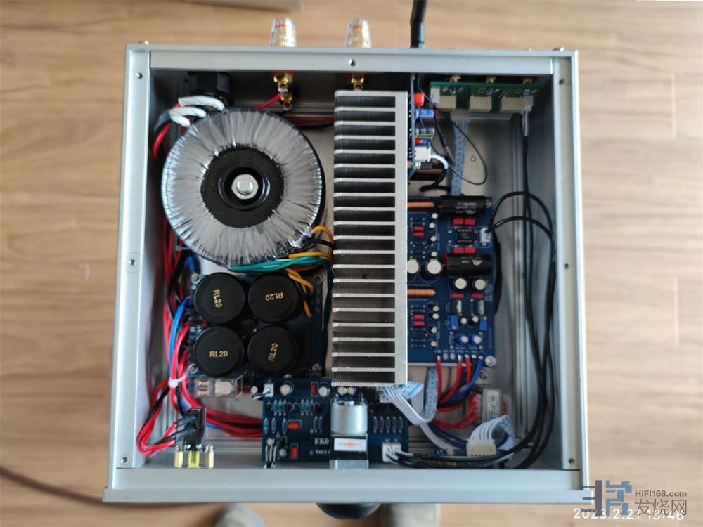

下图为A90的内部图,样机,不讲究,将就着看(最终成品要更好一些)。其中的关键是电源和散热片,这是下面的重点。还有就是用料,这是重点之二。

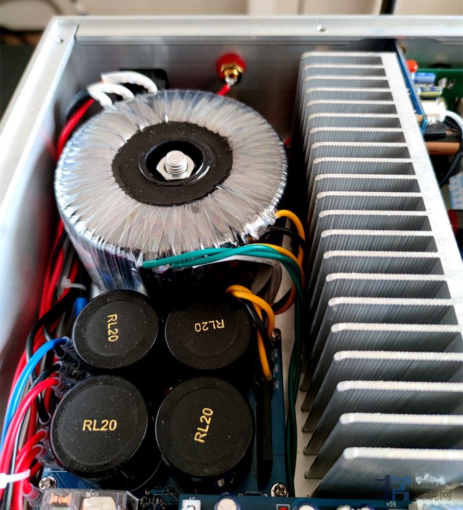

首先是电源部分,变压器是重中之中,滤波电容是其次。不过,很多功放为了省成本,通常都是不够的,能用到200瓦到头了。俺定了一个320瓦的,直接给它加到顶。顺便一说,自己订的那家的变压器厂里的功率是标称功率,非额定功率,实际能承受的输出功率要大很多(上一次为A120订的400瓦环牛,拿回来大得要命(也重得要命),害得我整机加厚了2cm,结果实测了一下,输出610瓦电压才开始降)。所以这次的320瓦我都懒得测了,反正肯定是足够了。
电容的话,一般用一声道10000uf到头了,用6600uf都不少(而且多数是杂牌的)。我的首版样机用的10000uf,觉得低频还可以提升,不够劲。于是加到了20000uf,拿回来一听,果然差距很大,低频和动态提升明显。谁说10000uf够了的!
其实自己一开始只准备做到80瓦的,结果还是狠狠心做到了头,样机一测试功率90来瓦,我很高兴的改成了A90,等电容加上去后,输出提升了,足足100瓦。我还是叫A90,是不是白加了。
不过,没舍得用Elan for audio的滤波电容,用的英国的Nover,对这个价位的来说,已经很夸张了。
另一个重点就是散热片,俺曾经见过7294的集成功放散热用外壳的,而且那个外壳还是很薄的那种。不过其实不只是diyer,很多厂机都这么干。朋友买了一台索尼的功放,30瓦的,用外壳散热。刚开始输出还有30瓦,但几十分钟后就只有几瓦了,没法,温升太高了。A90用了一个也是比较夸张的散热片,连着外壳一起为7294散热。我试机时放了一天的音乐,温度只是温个手。
So,如果你打开A90,你会发现硕大的变压器、滤波电容和散热片,占了机箱的足足2/3。反倒是功放板小小的一块,其它电路都被挤到边上去了。

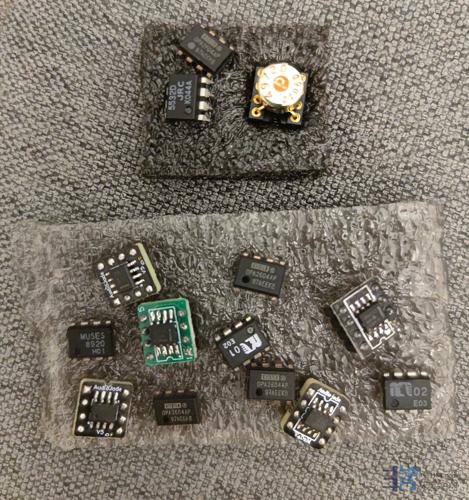

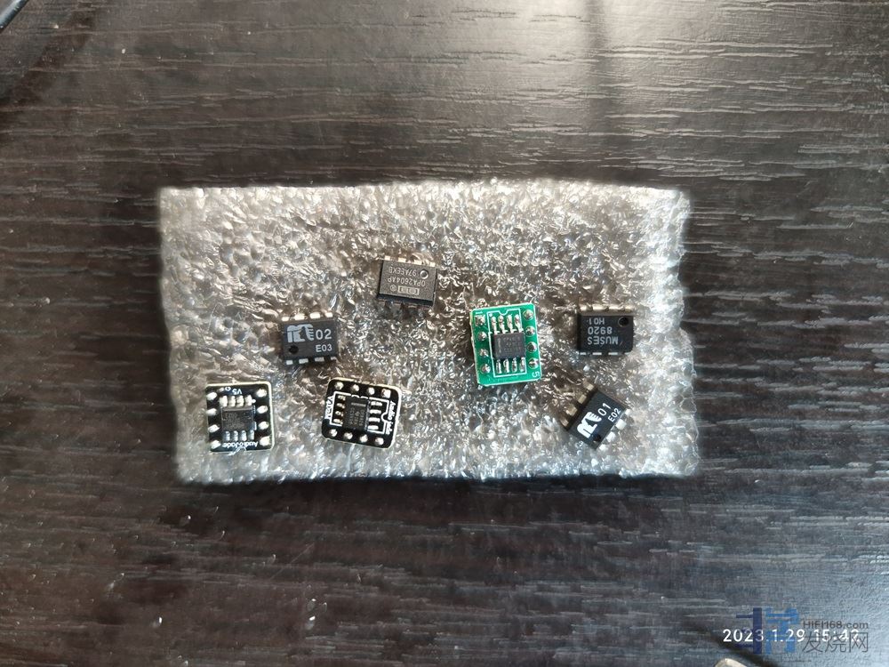

当然,其中的关键是运放,它对功放声音的走向、细腻度等影响巨大!自己前前后后试了七种,有OPA827,OPA627(这两种都是单声道的,需要焊接在电路板上插入),以及OPA2604,MUSES01,MUSES02,MUSES8920以及JRC5532(照片上没有,上到机器里了)。结果相当出乎预料,效果最好的并不是最贵的,也不是某宝上很多功放常常拿来做卖点的那些。这点和自己在A120上实践时很类似,运放并不是最贵的效果就一定最好,甚至也不一定是参数指标最高的就最好(参数党别打我)。我的理解是运放和机器电路需要匹配,与价格和参数可以说关系不大(当然,这里是指运放本身的参数)。当然,还有就是对声音审美的选择,所谓调音是也。
经过初步的试听,有二款芯片入了选,一是OPA627,一是MUSES8920,这两款的声音高度相似,我基本上没听出来区别。总体都非常棒,高频细腻度、中频人声厚度都非常好。但低频却都有一些软脚,弹性和能量显得不够好。就在我以为这是TDA7294的特点,或者说是它固有的缺陷,没法通过运放改善的时候,技术那边推荐我试试JRC5532,而且是强烈推荐。开始我是拒绝的,一是NE5532的不良印象,二是JRC5532实在是太便宜了。虽然比NE5532要贵不少,但仍然是这一堆里最便宜的(大约只有这一堆最贵的1/40)。
但自己却被打脸了,参数指标牛X的、价格昂贵的一堆芯片都没克服的问题,它却克服了。而且,中高频也完全挑不出来刺。我去!这……,参数、价格(要知道IC这类东西是一分钱一分货的领域)贵那么多的运放居然竟然没干过一只最便宜的运放。电子元件可是没什么玄学的领域啊!

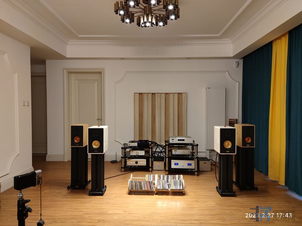

这段时间搬了家,终于有一间大点的听音室了(调试听音室累死人,现在还没彻底搞好),在搞听音的同时,自然要仔细试音。自己恰好一直想整台解码,就找了块老芯片的机器才听个味(合意就考虑,不同意就换芯片)。

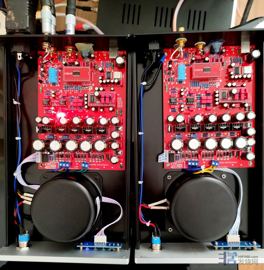

自己现在主要用的是DAC-1解码,很便宜的机器。这台机器电路是相当优秀的,允许用多块解码芯片直接替换(当然,是用一个电路组而非纯芯片),比如PCM1793、1794、1798和CS43122、CS4397和4398,目前用的是CS4398或PCM1794(可惜没有传说中的CS43122可换)。这两块芯片都是属于经典的解码芯片,模拟味和素质都相当不错。其中CS4398的声音动态和声场还是明显比不过PCM1794,不过高频更为秀丽,非常适合于耳机用户。
不过,听了顺耳的声音后,再听自己DAC-1感觉就粗了不少。其中的关键是它用的两片运放是OPA2604,一块是lpf滤波,一块IV放大。据玩过的人说提升空间不少,于是自己也趁着调整环境的同时找了些运放试用,看看效果如何。

一堆的运放,有JRC5532,OPA2604,OPA627,OPA828还有Muses01,Muses02,Muses8920,甚至还有只坑货:89720,排列组合换得我头都晕了,有些声音都记不住了。挑一些我觉得有点印象的说吧。
对了,更换方式如下,用两台同样的DAC-1机器,分别换来对比(俺家里其实还有一台,不过两台已经够了),这样速度快得多,免得受到听觉记忆的影响。试听的乐曲基本都是以古典为主,具体看心情,巴洛克也可以,动物狂欢节俺也喜欢,穆特阿姨的流浪者之歌也很爽。为什么不用口水歌呢,因为俺一向觉得它们的录音过于夸张,有时会让人搞错(比如反高音正常的弄成变亮的,或者把高音偏暗的弄成正常的)。
顺便再一说,DAC-1这台机器不是俺的原创,电路是抬hifidiy上某大神很多年前的。不过俺脸皮薄,不会吹成自己的。PCM1794输出是差分信号,最好的方式是用平衡的方式进行放大,不过这样需要用4块双运放来完成lpf和iv放大,加上需要单端的2块,一共要6块运放才行。也许有机会自己会整台到顶的PCM1794的解码,不过,还是要等另一台解码出来后再决定。毕竟1794玩的人太多,弄不出来新意,也卖不起价了。
