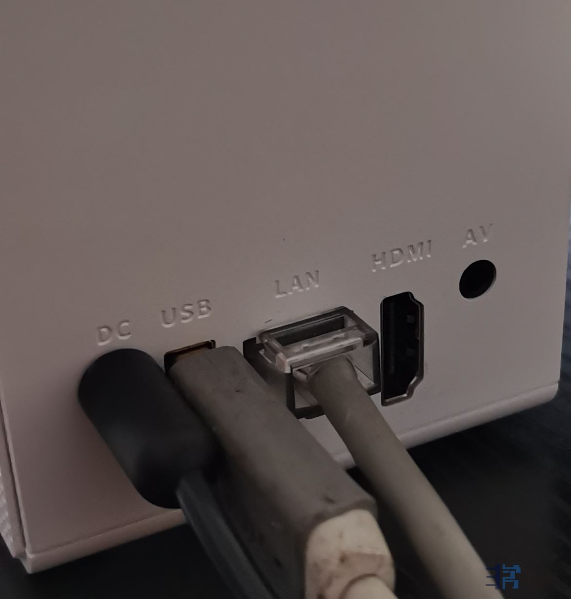

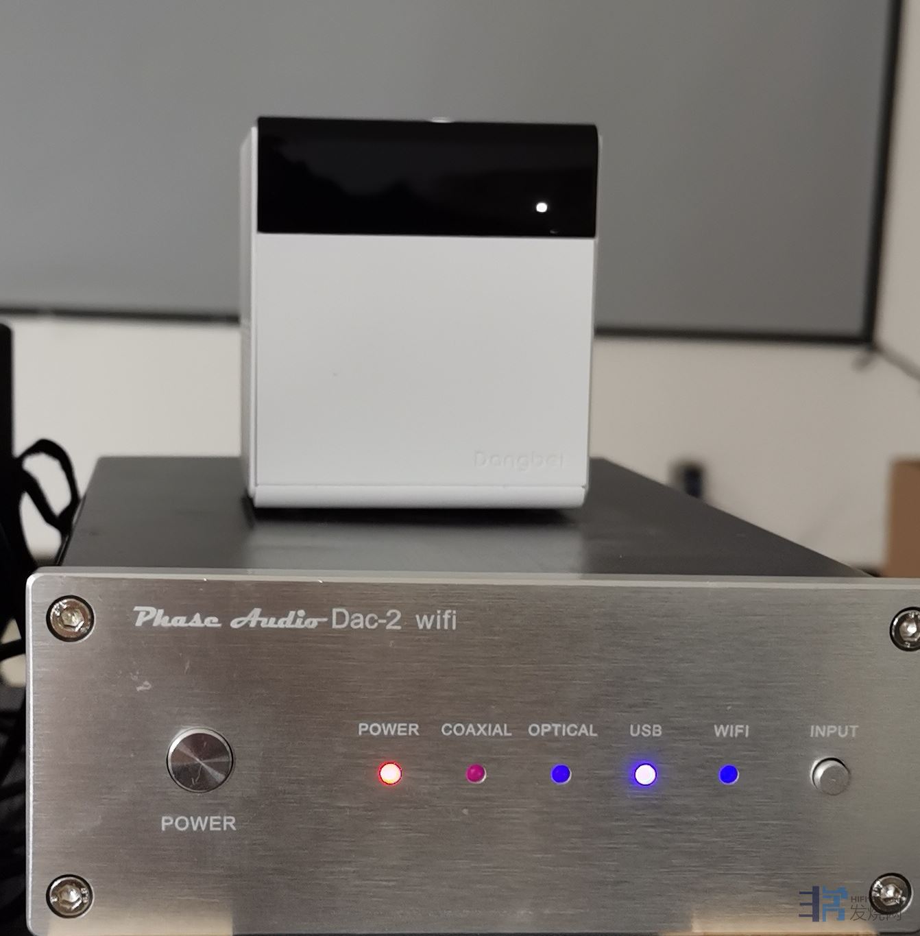

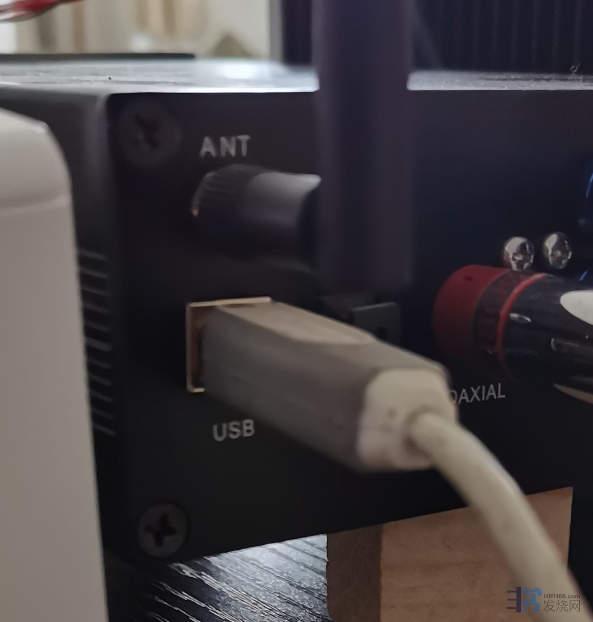

现在常见的机顶盒高阶安卓系统,usb插座,除了支持外接u盘,也支持usb音频输出,再加上机顶盒的无线投屏功能,能把手机播放的无损音乐,投到机顶盒上,再用机顶盒的usb音频输出,通过解码器,就可以实现无线无损播放。

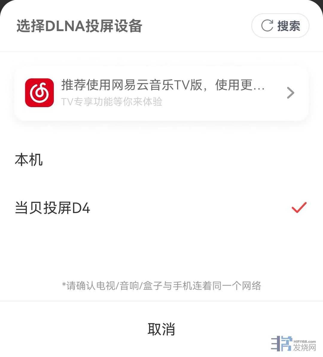

步骤非常简单,只要用一条usb线把机顶盒与解码器连接就可实现,我用网易云音乐做例子,选择无损音质,点投屏就可以,这样拿着手机在屋里任何角落,都可以把音乐投到你的主音响系统,非常方便。
这台解码器是我早期开发的wifi解码,飞利浦TDA1543解码,虽然也可以实现无线Wifi播放,但是连接有点麻烦,一个机顶盒,一条uSb线,完美解决wifi无线播放。
