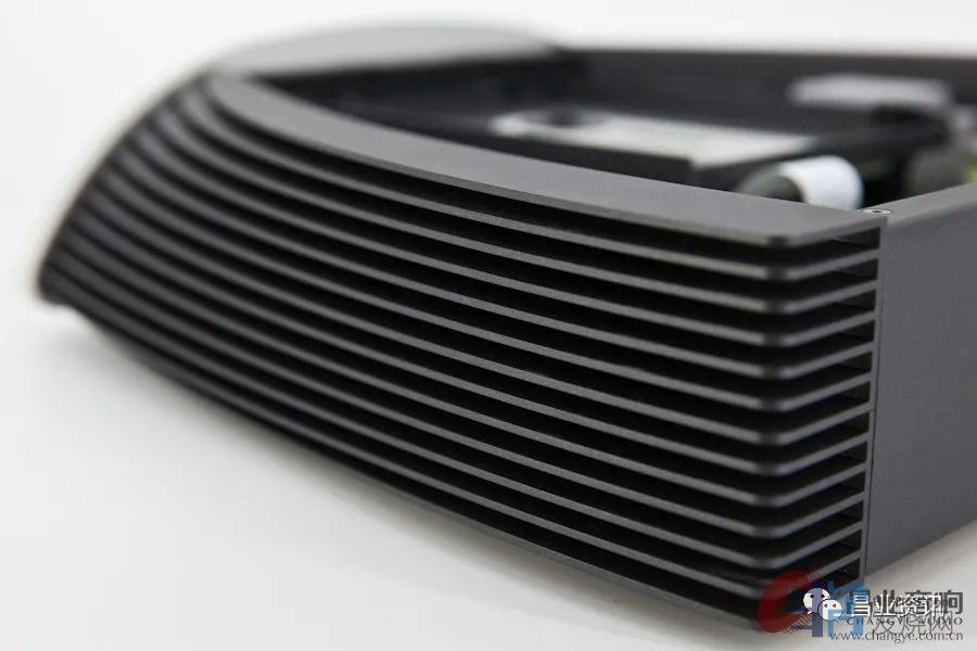

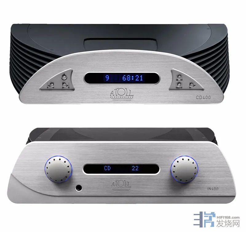

RIC:400系列的CD机和合并机的外形不是常见的长方形,而是像一个山的形状,放在一起,合并机像山的下半部分,CD机像山的上半部分。
吴斌:这个真的很有趣,虽然我们不主张叠机,但这两件器材叠在一起就构成一个完整的山的图案。
ERIC:那么如何收口?原来侧板也有弧度。这两件器材构成山的图案也许预示着ATOLL将要向Hi-End的顶峰攀登。这让我想起法国的汽车,对于法国汽车的样子你不一定喜欢,但你绝对记得它,因为它有与众不同的设计语言。
吴斌:以数万元的售价,ATOLL将外观做得这么漂亮确实是很花心思做工业设计。

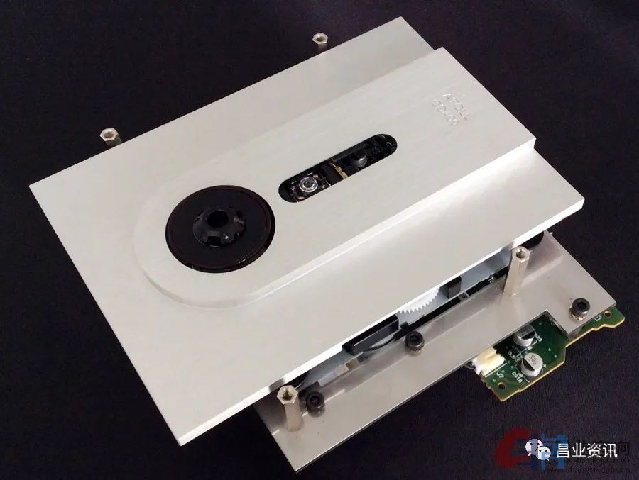

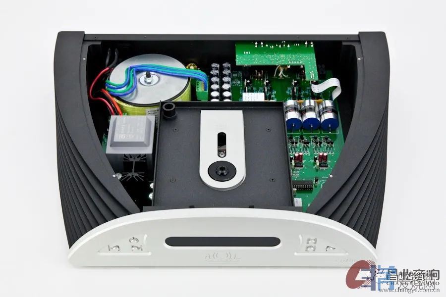

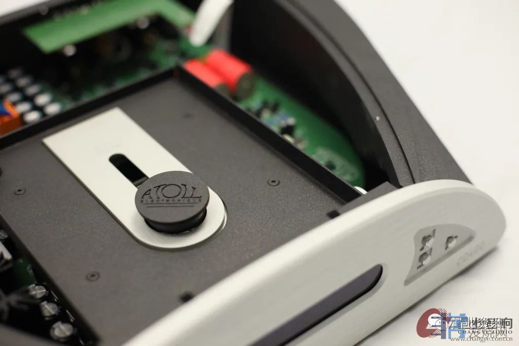

ERIC:千万不要小看它,一只手很难拿得起它,它起码有20斤重。CD400SE使用顶揭式设计,样子很像我们熟悉的Philips CD Pro。
吴斌:解码芯片用的是BB公司的PCM 1794A,这很特别。现在一般追新的芯片,例如ESS90**、AK439*。而PCM 1794A是用在CD盛行年代的Hi-End级机种中,和现在的解码芯片是完全不一样的。
ERIC:虽然PCM 1794A在指标上与现代芯片相差不大,但在中频的质感和低频构成方面两者却完全是两回事,聆听者可轻易感受到其中的差别。

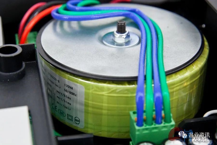

吴斌:CD400SE重的另一个原因是它里面使用了一个170VA的环牛供电,八组稳压,用料很足,机箱里面塞得密密麻麻。
ERIC:机芯其实是摩改过的。一个大众化的品牌在做高端产品时不放过任何一个细节,这点是值得肯定的。

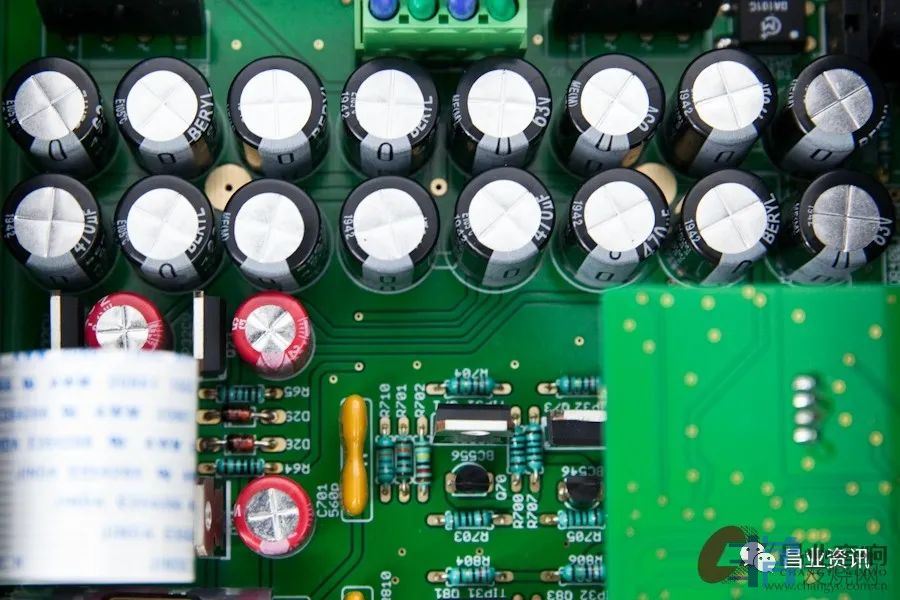

吴斌:滤波电容高达22500微法,这用在小放大器中都足够了。下面谈谈IN400SE合并式放大器。

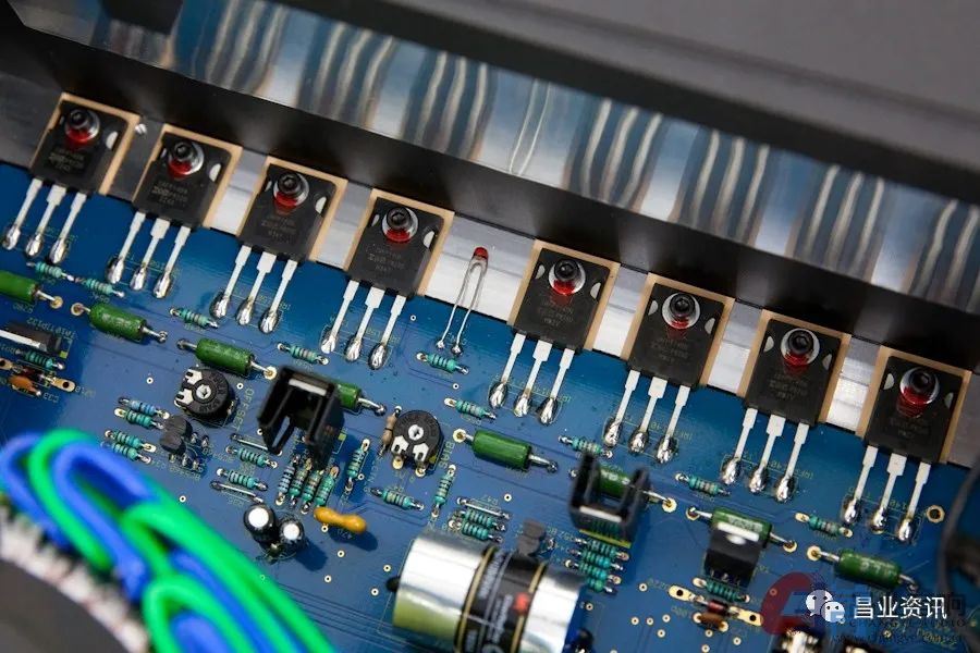

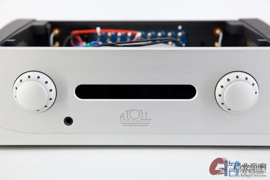

吴斌:IN400SE在8欧时额定功率是160W,4欧时是300W,基本上是翻倍了。电源部分做得很豪华,用了一个1000VA的环牛,个头很大。
ERIC:国际上通常做法是用了这么大的环牛,功率会做得更大,例如300W甚至更高。如果只做到160W,通常只用500-600VA的环牛。现在以IN400SE这么保守的160W输出,其电源部分可谓豪华到爆表!其实这部IN400SE是和同厂的顶级后级一样的,只是后者没有装前置放大部分而已。每声道4对场效应管、9万多微法的滤波电容加上1000VA的大环牛,这部IN400SE所标的功率数值真是保守到“阿妈都不认得”。

吴斌:IN400SE基本功扎实,每一方面都做得很认真,汹涌的低频是在电源部分下了很大功夫才能获得的。IN400SE采用多管并联和大电流设计,完全想不到标称160W的这台机会这么厉害。
ERIC:这台机器头10W是A类的,千万不要被它标示的功率数值而低估它,关键还是要看声音的表现,IN400SE是遇强愈强。
