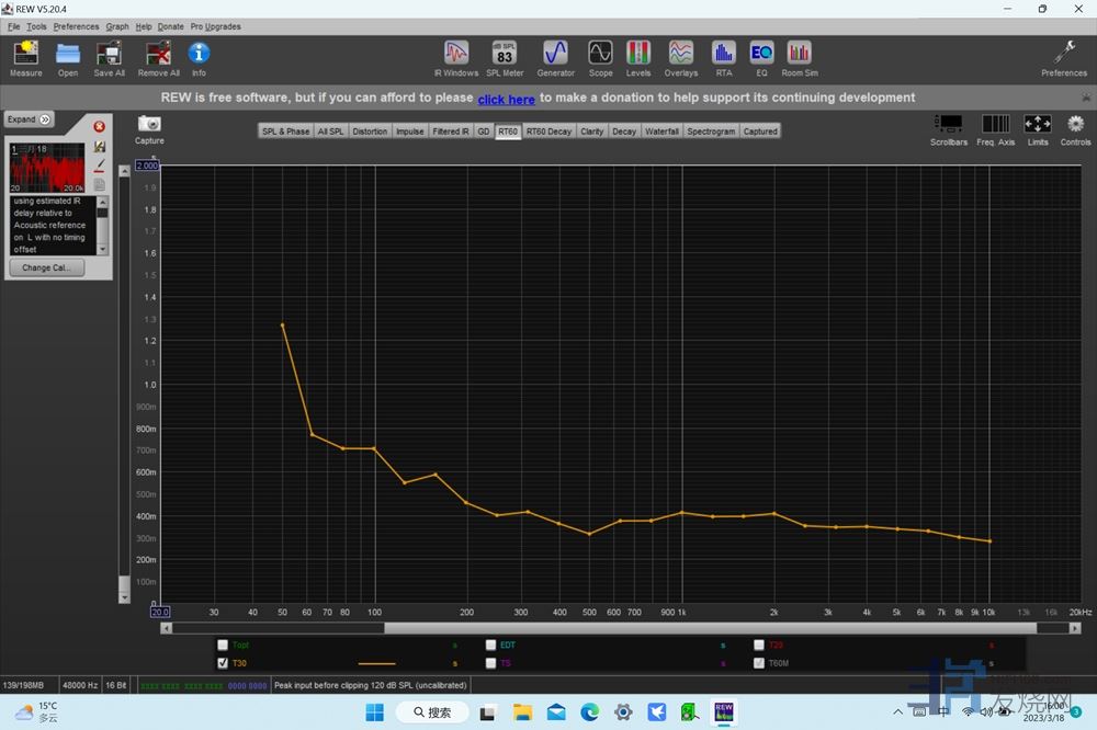

初始处理后的混响时间和房间频响还是只能说是“惨不忍睹”,低频少了一大块,中频混成一团,高频还成(废话,最容易搞的就是它)。如下:
房间频响如下图,没法看,都+/-10db开外了。
初部处理后的混响时间,只测到1000Hz,没法看。低频混响多得要死,有1.4秒了。中频段多不说,还大坑。

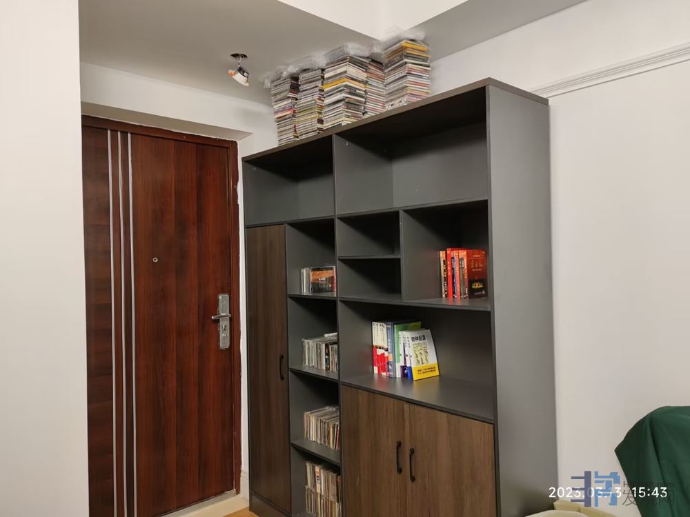

另一个重要的道具忘记了,就是这个书柜,不带玻璃柜门的。搬到听音室后,声音瞬间安定了不少。为什么要放这里呢,请看上面,俺放了一堆的CD那里。那里的吊顶里面龙骨没有固定好,结果低频一出来,就会滋滋的响,烦死人。找到原因后,自己把灯拆开来,在里面塞了很多的吸音海绵,没毛用。后面又用CD顶着(花费CD共200张,全是进口的正版,至少1万多),还塞了一套小人书进去,48本的三国演义,才算勉强解决了问题。虽然也还有,但轻微多了。装修的师傅没固定好,后面整死人。
多年之后,拆房时发出这个,估计房东能挣不少钱了(幸好是D版的,要是正版的,现在一套就要1万多):

初步处理和调整后的房间混响似乎问题不大,除了120Hz以下混响时间猛增外,比我预期值多了近一倍的混响(50Hz有超过1.2秒了,当时还不知道,是后面学习的结果)。125Hz处的混响时间在600ms,超过200Hz后混响就稳定到了400ms这样。高频的混响也在300ms左右。

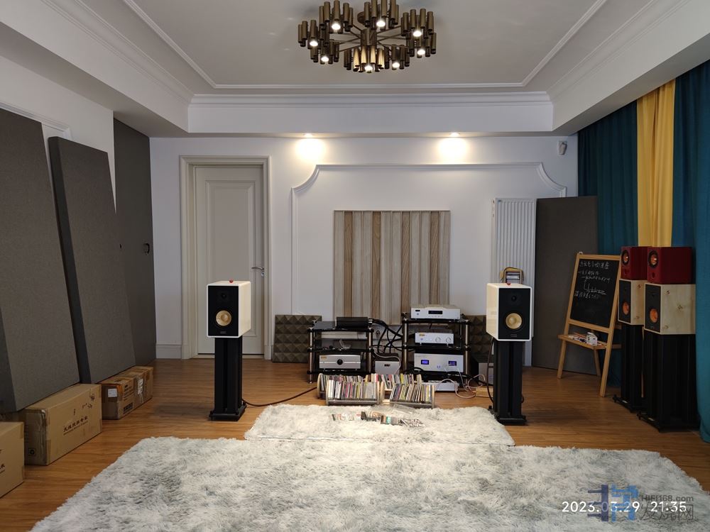

经过了一点波折后,自己又调整了下纸箱数量(减少了些,这样低频量感要多些),然后感觉能听了(虽然低频还是不爽),拿来录了些音,很满意。于是录了些音上传给大家听了听:

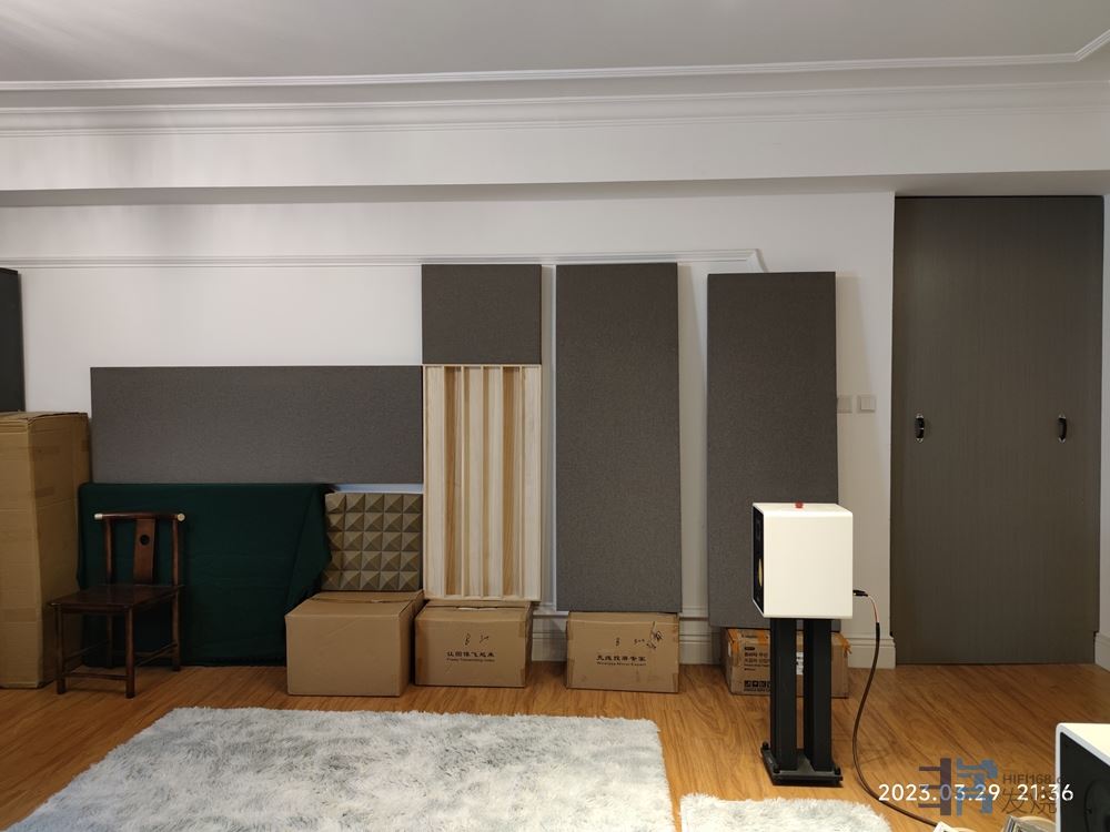

初步调试完成后的房间情况如下,搞好一间房,是真不容易啊:
正面
左侧面
右侧面
听音位

在新交的交响无际老师的指导下,自己终于勉强学会了REW的使用(一把年纪了,学东西的能力几乎没了),于是测了测,不出意外,马上就不满意了。房间频响40-50Hz低频大坑、150Hz大坑,我怎么调都没用。低频混响时间还是太长了。反正,问题一堆。忍不住就剁了手,下单买了两个40cm的180cm高的低频陷阱,花费1500元,还有50个鸡蛋包装(这个便宜)以及准备拿来钉上面的木板(我总不能贴墙上吧)。
再次被声学老师笑,他认为鸡蛋包装没毛用。不过我不太乎,脸皮厚是一方面,另一方面自己喜欢尝试,这种低成本的方式,尝试下也无妨,当学习啦。
