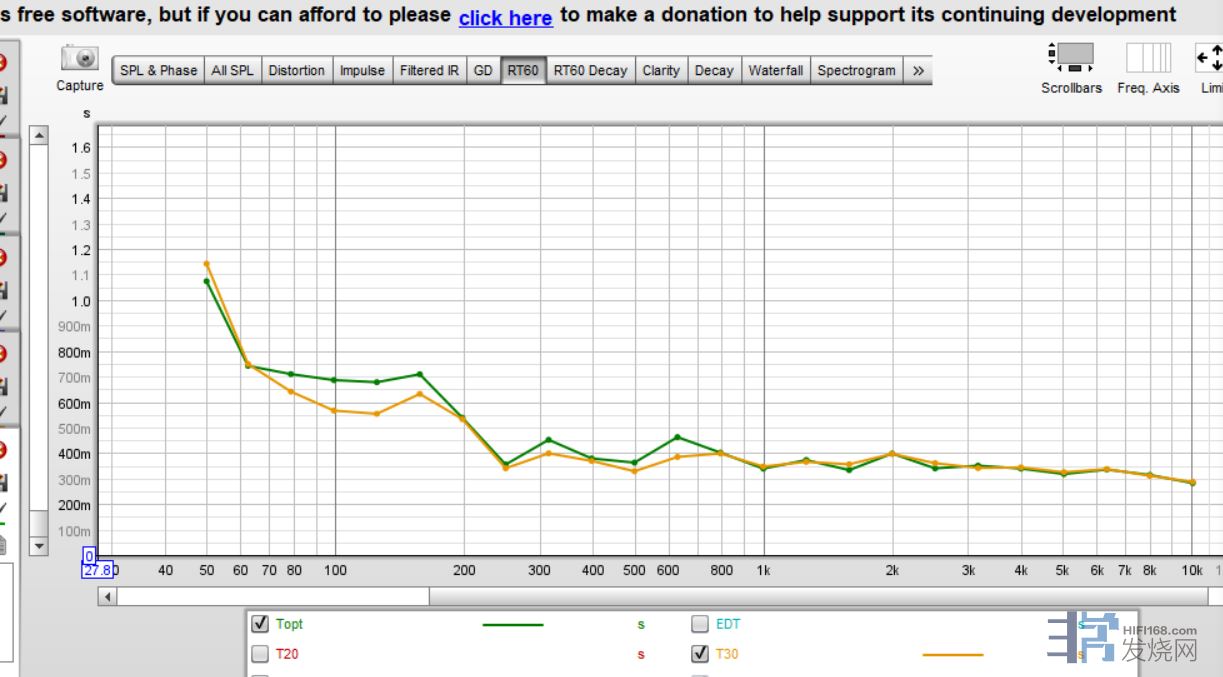

于是,又从前面的等麦克风到改成了等低频陷阱了,中间也用测试来做了些摆位的调整。但是效果却……越来越差,看曲线挺好的,但声音很硬和毛,看来用它调摆位这事不靠谱!最后还是靠听感校回来,但很惨的是忘记最初用仿真软件确定的位置了,我记得那个位置是最好的。中间又学习到了很多知识,比如tops这个值其实比RT30那个值算出来的RT60更准确和可靠,第一反射点不推荐扩散等。下面这张是陷阱来之前的Tops混响时间和RT30的区别,按大佬的说法,俺听音室200Hz以上基本上已经没毛病了,所有问题都在200Hz以内。正在暗自高兴时,他又补充来了句:不过,200Hz以上处理是非常简单的,真正难的是200Hz以下。靠,搞了半天,原来我玩了个寂寞!

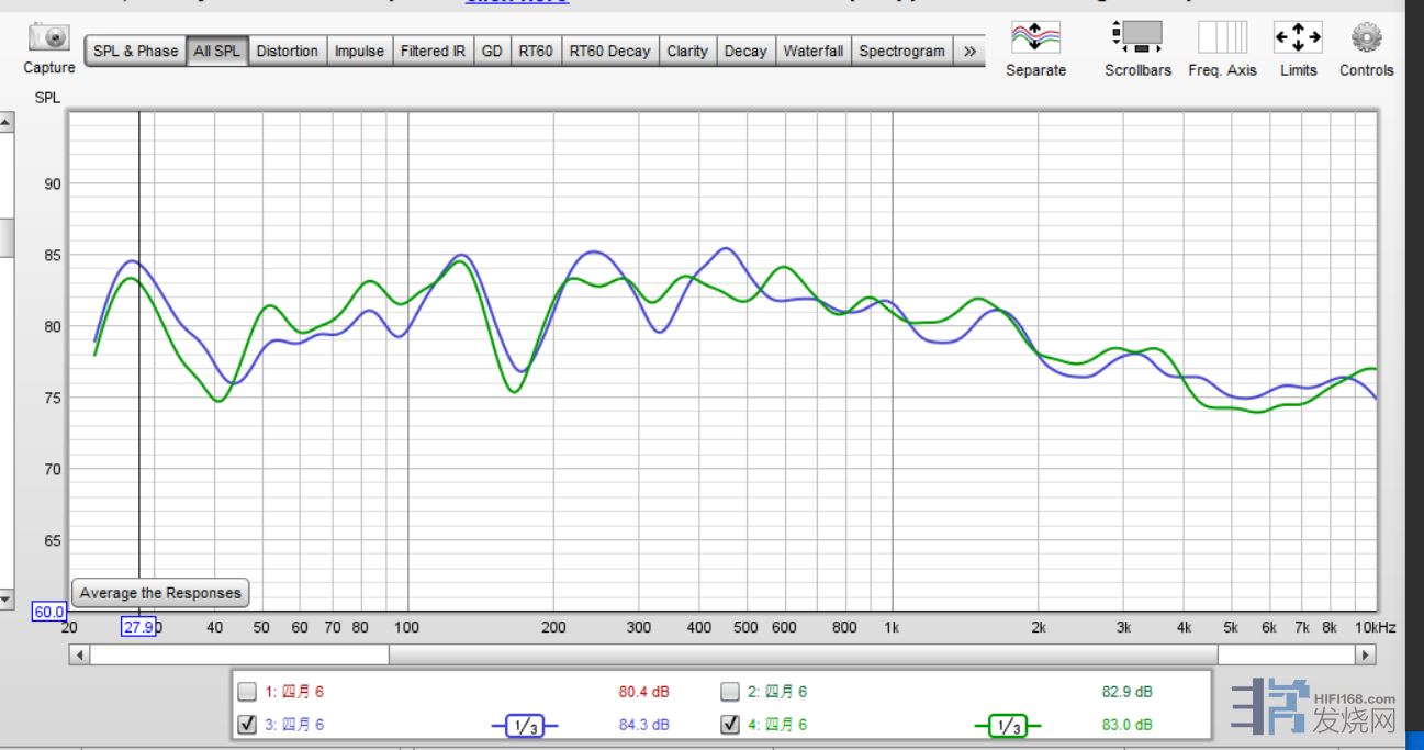

顺便让大家看看用1/6平滑下房间不同音箱摆位的差异,150Hz那里有一巨坑,不同摆位40hz那里也差距巨大,中高频也差距不小。不过,当自己看曲线调整后发现,不调还好些!总之就是,越靠后墙,低频越多,但中高频就越不平。不过,如果听音距离太近,高频就会发冲:

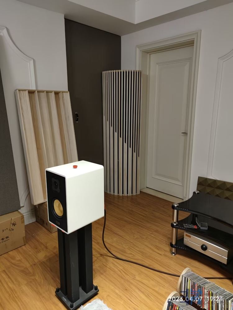

对了,不同听音位置影响也是挺大的。具体就是,不能太靠后墙,得留出空间来(我严重怀疑后墙没扩散也是音质不够好的原因,准备把鸡蛋包装用在这里):

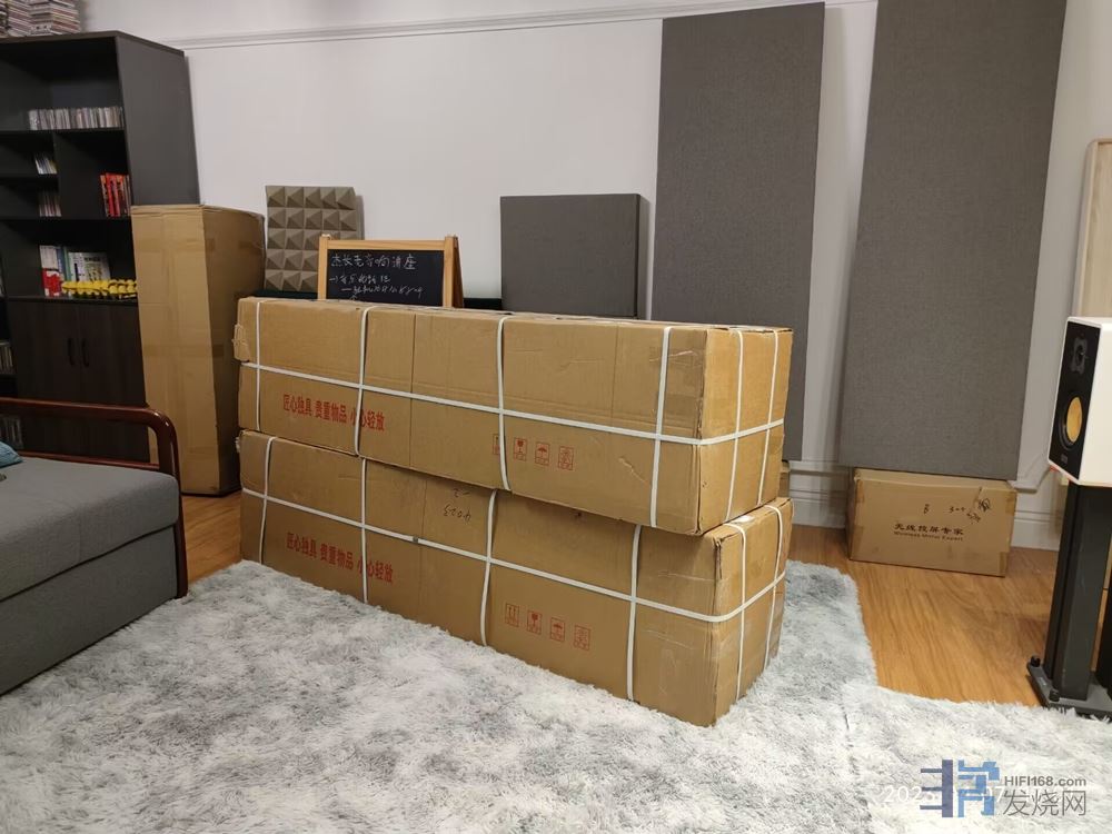

过了两天,低频陷进到了。好大的包裹啊,当时买的时候,觉得不大啊:
费了半天劲,终于拆掉搬到了房间的角落里:
拖着得了甲流还没好完的身体,继续搬另一边:

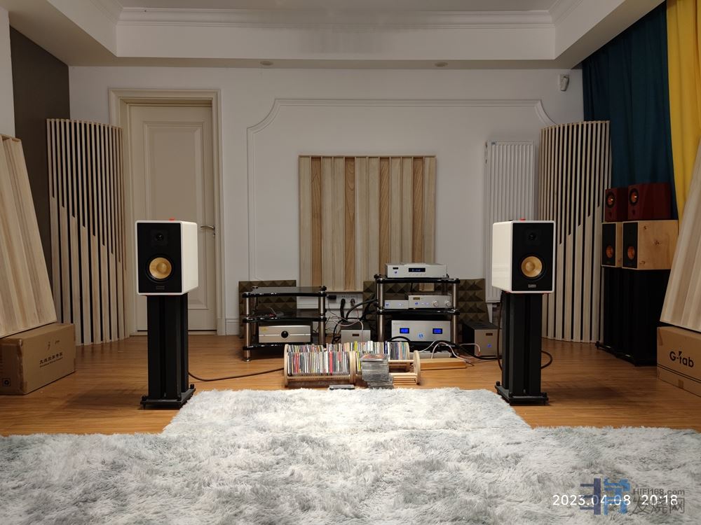

搬完之后,累得不行了。赶紧躺到沙发上,开始听音乐。我是不太想测了,一是太累;第二个原因是想先看看听感,而不是先看仪器给自己先入为主的概念(俺以为自称“人形频响仪”的,哈哈)。
刚开声2三首歌就能明显的感觉出来差异,低频量感比以前明显提升了,另一个是稍嫌紧的低频(100-200Hz凹陷的原因导致的)几乎感觉不到了。低频量感的提升让声音更为宽松和扎实了,欣赏起音乐也更为舒服了。听了几张唱片,个人的感觉在40Hz处还是仍然有3-5db的欠缺,但已经非常理想了。整体其它地方我基本上已经完全满意了。

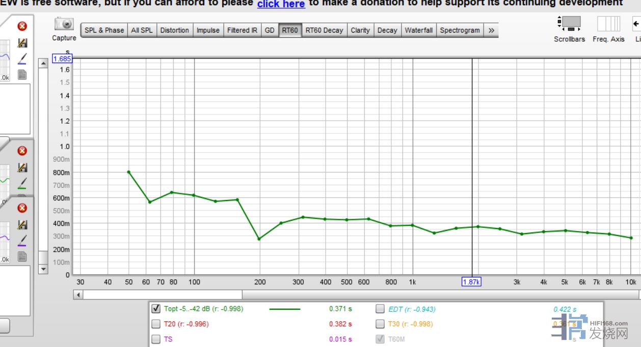

第二天来办公室,立刻支起麦克风开测。然后……我又感觉不满足了。
这次用的tops的数值(比原来的RT30值要难看一些),除了200Hz左右有一个混响比较少的坑外(也是在280ms以上),其它地方堪称完美!50Hz低频混音时间降到了800ms左右,60-125Hz水平在600ms,170Hz稍多、200Hz稍少,4000Hz以上基本上都在300-400ms之间,算是非常理想的值了。甚至包括4000-10000Hz也都在300ms以上。

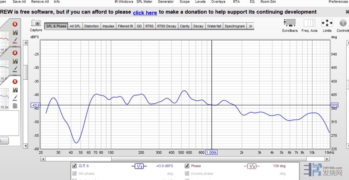

但是,房间频响就显然不太好了。
房间频响如上图,40Hz处的巨坑仍然、依然如旧,只不过由原来的盆地变成了山谷。但我决定不管它了,最大一个原因是这里已经超过麦克风的量程了,准确性已经没法保证了。除低频外,150hz原来的大谷已经消失,只剩了一个5db的小坑,另外就是600Hz有个5db左右的峰,其它的波动已经比较理想了。我大致又画了一下自己认为理想的一条曲线,基本上总已经没有什么问题了。波动均在+/-5db以内了。考虑到音箱本身有+/-2db的波动,这个值我已经很满足了。
其余的问题,应该可以通过摆位来调整。于是,俺又开始把音箱移来移去,测不同的点的房间频响:
还测了测把扩散板放不同位置时的曲线,仍然是很明显的:
后面又试了吸音板的不同摆位,纸箱多少的影响等等,累得不行,也“学习”了各种情况对曲线和RT60的影响(无用的知识又增加了)。等我玩够了,又发现自己音箱摆位又变了,原来是哪里的记不得了。然后声音又变得不好了,哈哈。还是得凭听感再摆回来(白测了),更惨的是,我记不得原来用仿真软件的摆位了(那个摆位我记得是声音最好的)。
