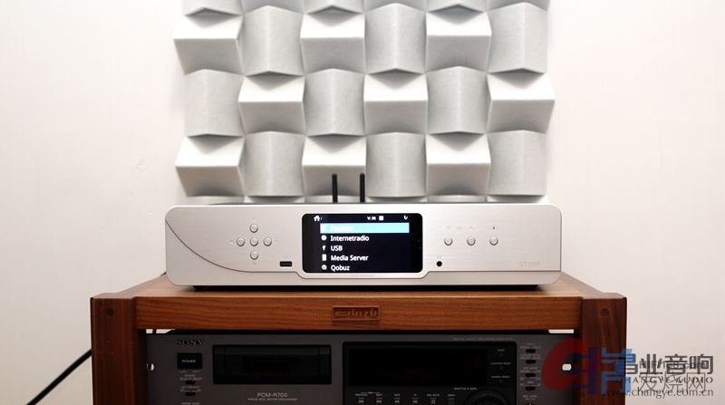

强叔:我认为ST200 Signature很好玩,是一个硬解的串流数字播放器,有MQA功能,也可作解码器使用还有网络电台耳放功能也是一台有多路输入的前级放大器,可以连接蓝牙等,功能强大其音质也很好,细致甜美,频宽足够,动态也很大,信噪比很高,值得把玩。我没想到它的耳放并非附送的“鸡肋”功能,我用它驱索尼”32欧阻抗的大耳机竟然
不错的体验,声音丰满三频均衡,不沉闷,也不太光辉,可听性高。美中不足是屏幕操作缺中文,对英文不怎么好的用户来说使用起来有点困难。

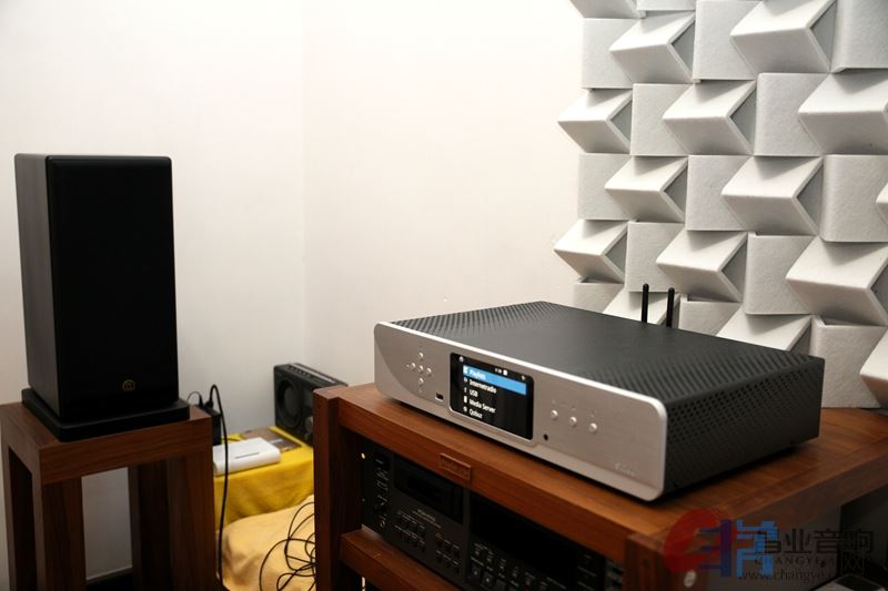

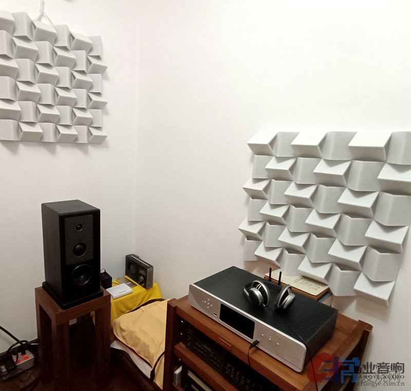

强叔:我刚买了几块扩散板和20多块吸音板,准备把卧室的声音效果调整一下。扩散板是60X60㎜的,吸音板是30X30㎜的。我非常喜欢三角形的二次余数扩散板,一是材料环保轻质二是容易安装三是效果显著四是价钱不贵
剑萍:是的,这些扩散板和吸音板您是如何摆放
强叔:我是在音箱后墙放扩散板,音箱左右两第一反射点各放一块扩散板,听音座位后面放了十块吸音板。还剩六块吸音板备用,以后作调整用
剑萍:做了这些处理后效果如何?
强叔:我先装上吸音板,整个房间感觉安静了,音乐细节多了又装上扩散板,觉得音场拓宽了,音乐活泼活跃了这些调音材料不过花了300元左右,非常值得投资
