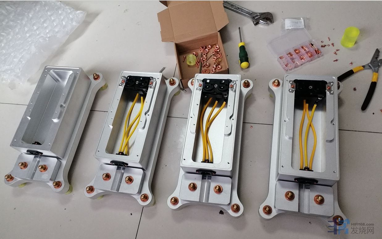

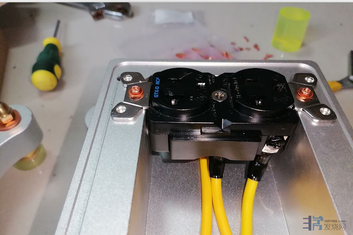

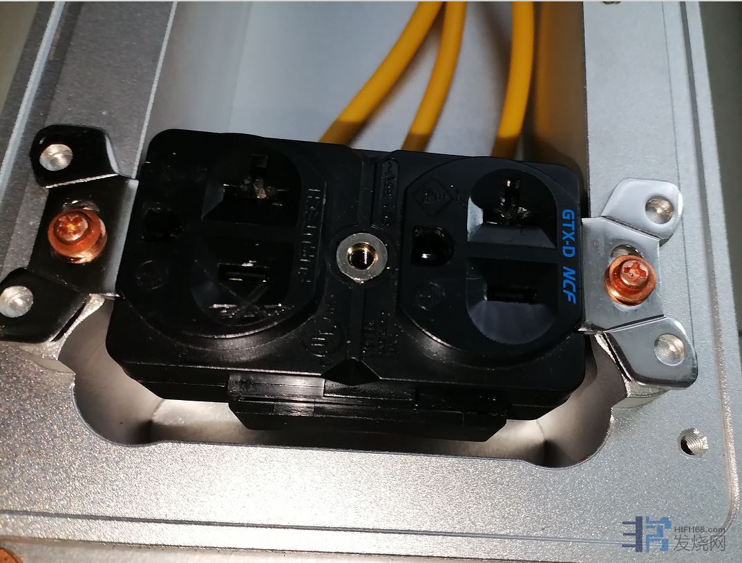

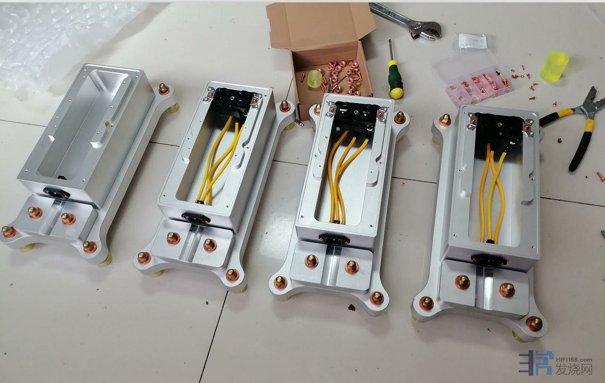

开始安装插芯
不得不说古河的NCF GTX-D插芯设计考虑的很安全 两侧螺丝外部带有绝缘挡板 很安全的绝缘

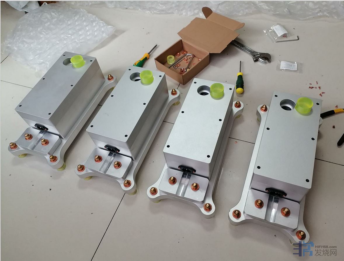

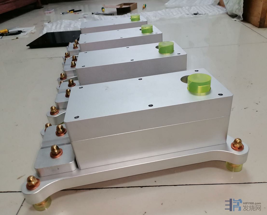

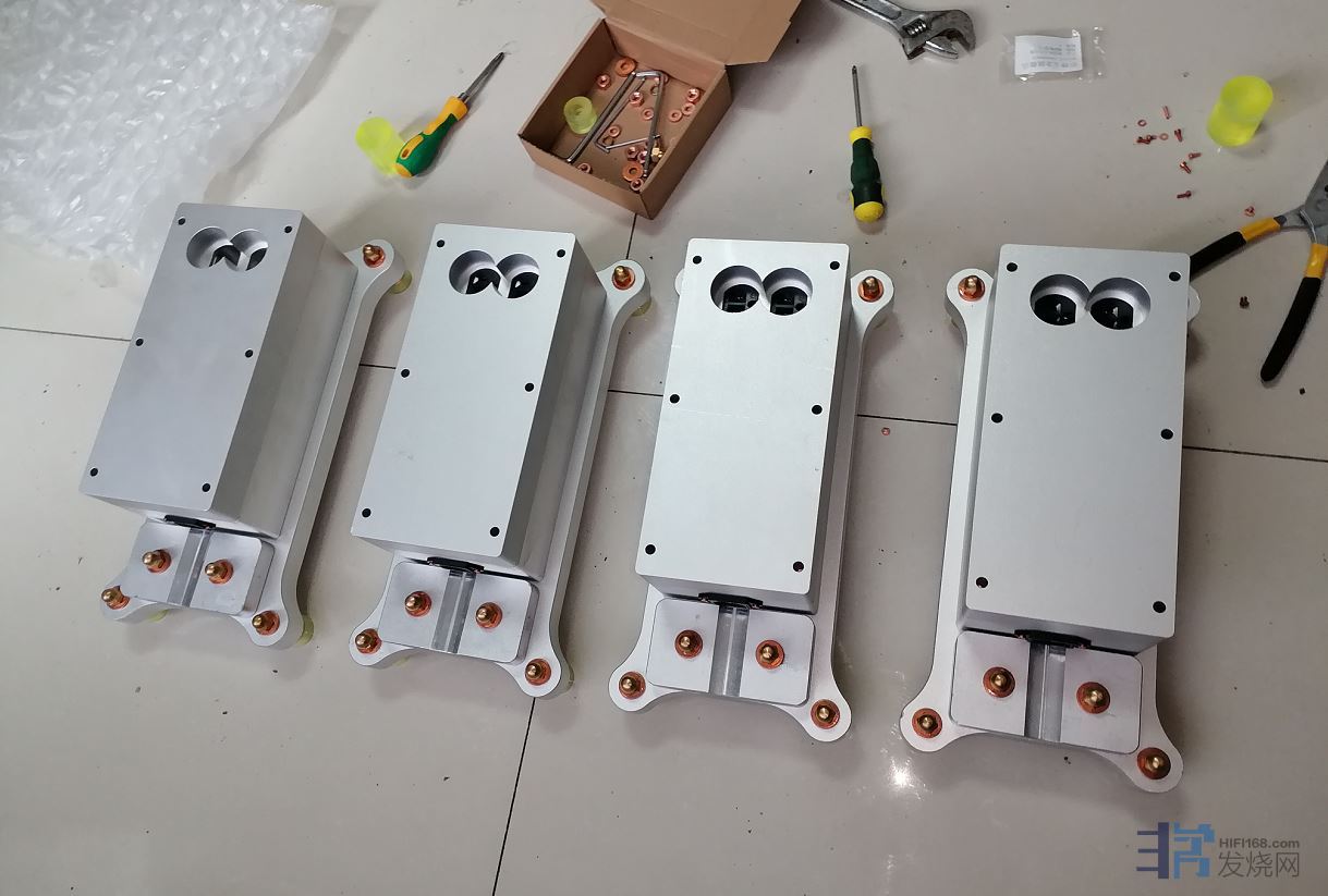

整体看一下制作完成后的状态

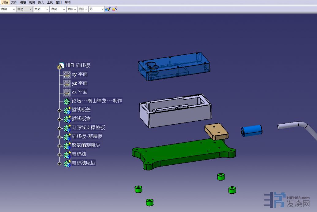

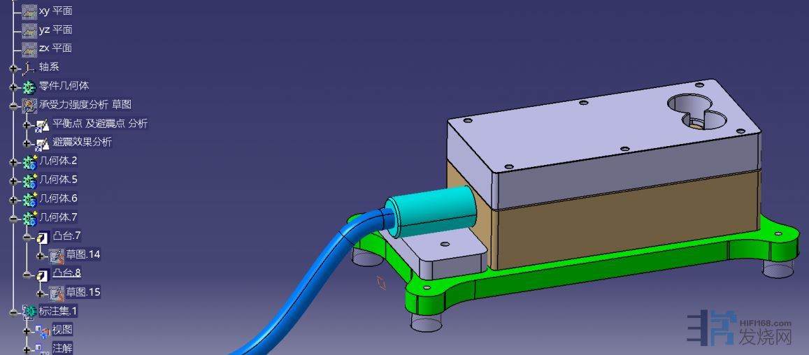

现在回头看看 当初软件 3D设计状态 比较一下

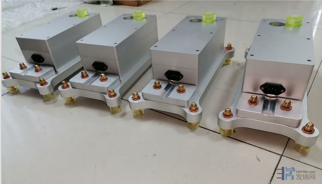

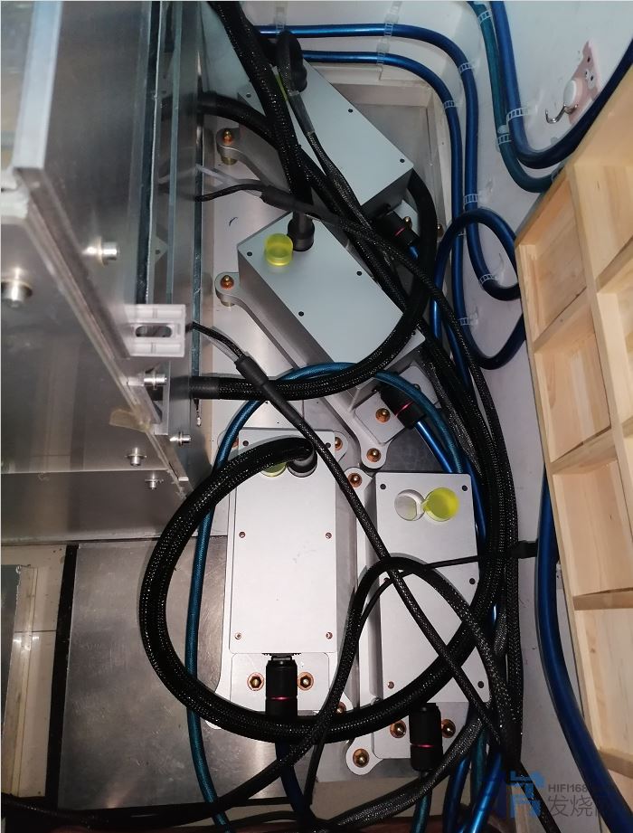

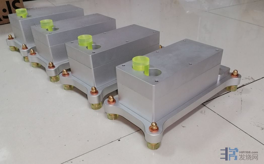

把插线板进行通电 先简单的调试摆放一下
后面会整理线材与增加电源线托架

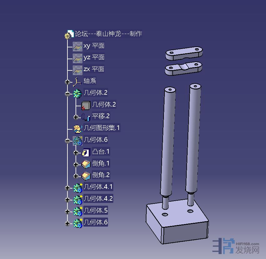

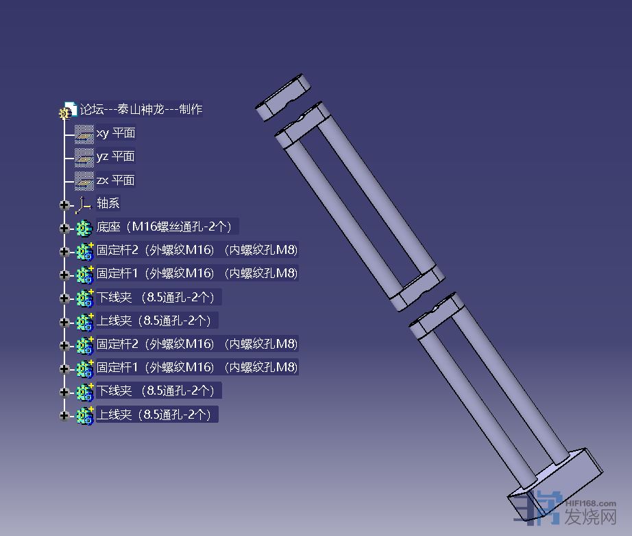

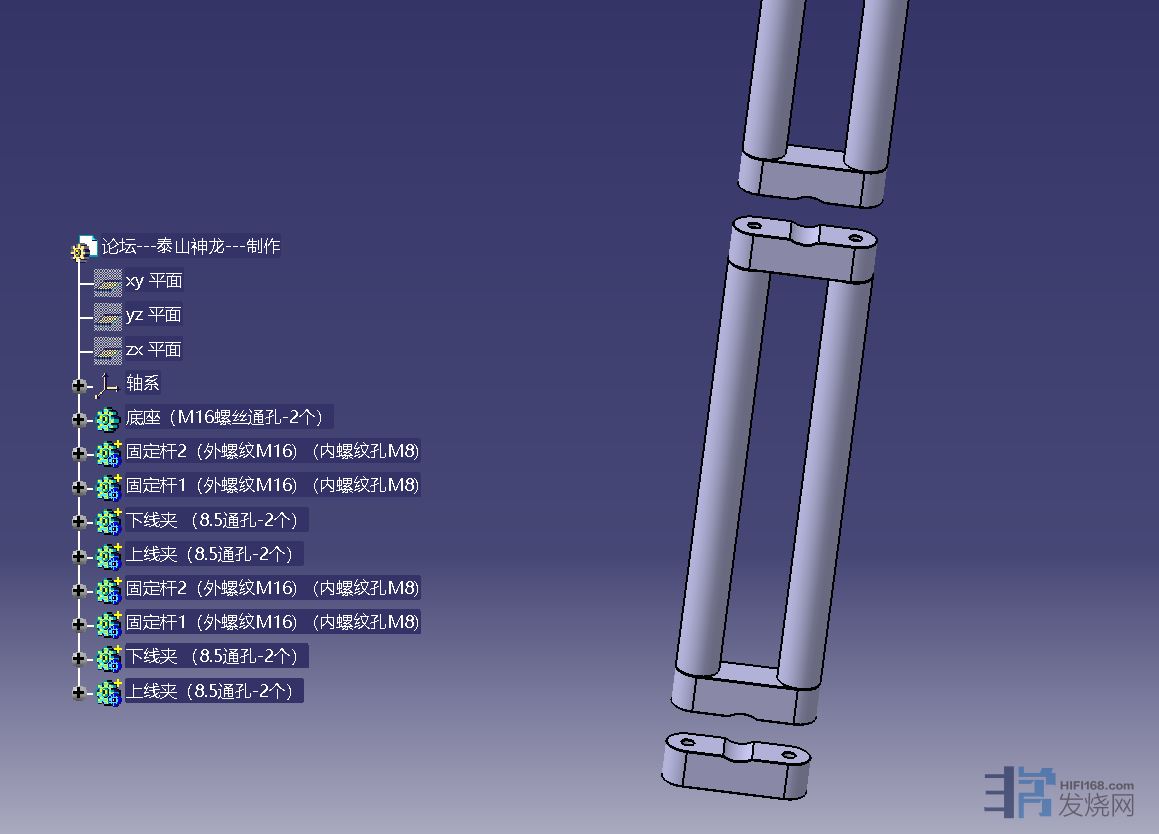

今天有点时间 看了一下网上的各种线架 用了3分钟的时间 用软件 粗略的设计了2种 线架
圆形的底座 线架
(23.98 K)
2024/8/17 11:25:39
方形的底座 线架
(24.59 K)
2024/8/17 11:25:39
3D设计图 爆炸一下 看看效果
(63.14 K)
2024/8/17 11:25:39
372016
泰山神龙
221
5636
2024-05-25
泰山神龙
147
2024-08-17 11:26

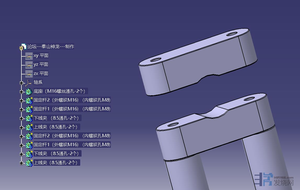

网络上的可调升级式的线架 主要是针对范围广 这样不同高度的需求都能满足
(但是线夹子都是塑料的 固定杆也是10毫米 太细了,价格太贵 ,虽然自己作比他们的还贵
自己用线高度与线直径已知, 线架高度与线直径已经固定了,剩下的就是制作数量与材质
6061铝合金底座厚50毫米, 固定杆铝合金30毫米粗圆棒, 线夹也是铝合金 螺丝紫铜
没有最重 只有最粗
