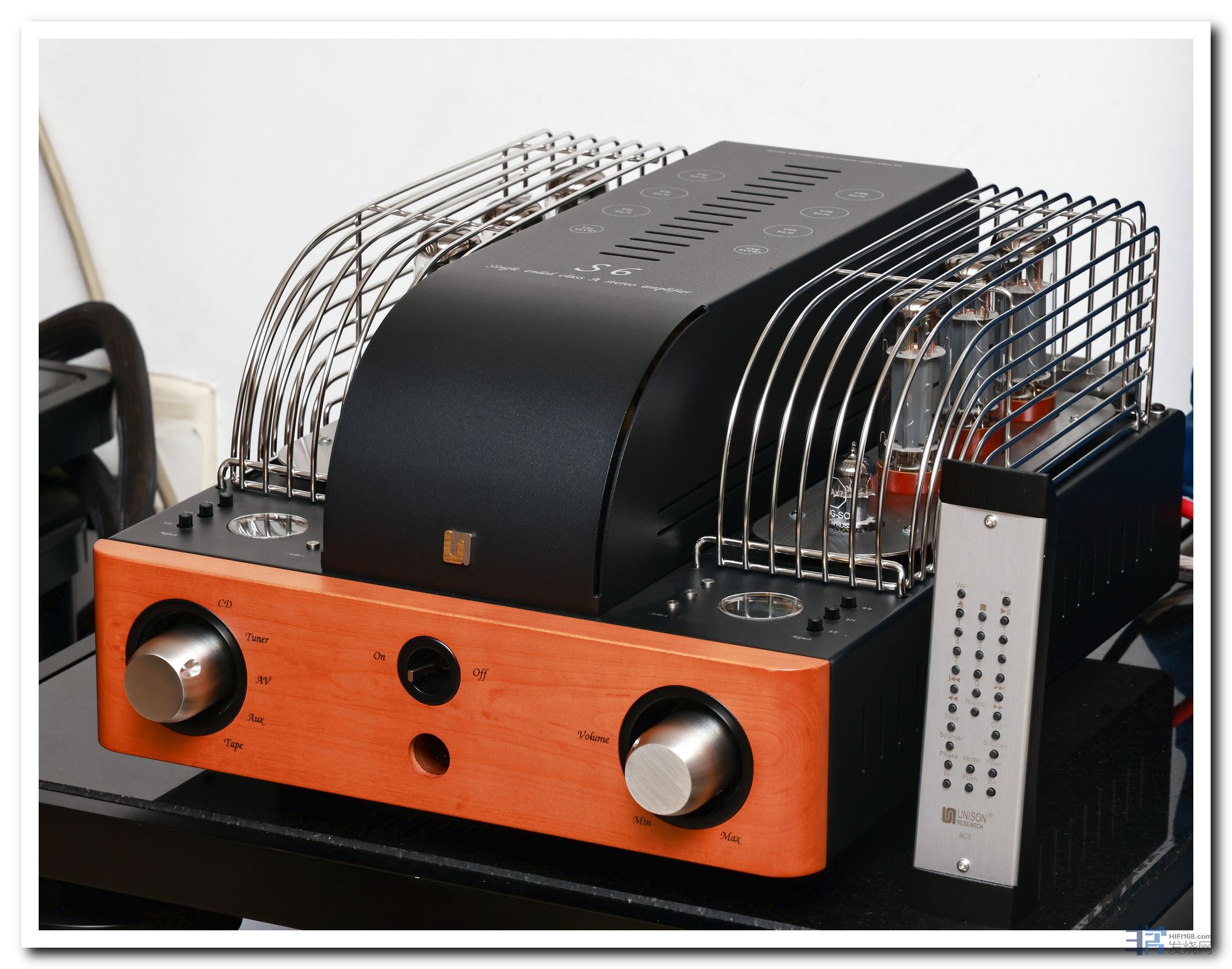

有朋友知道我测评P3ESR XD时,建议我试试搭配Unison Research优力声S6合并胆机,于是我就向总代理昇和影音申请了回来搭配。
Unison Research优力声S6合并胆机售价是3.88万元,和P3ESR XD是一个售价级别。
优力声是老牌胆机,我多年前已经测评过他家的胆机,给我留下非常深刻的印象。
优力声S6合并胆机的输出阻抗是6欧,P3ESR XD是输入阻抗也是6欧,非常匹配。

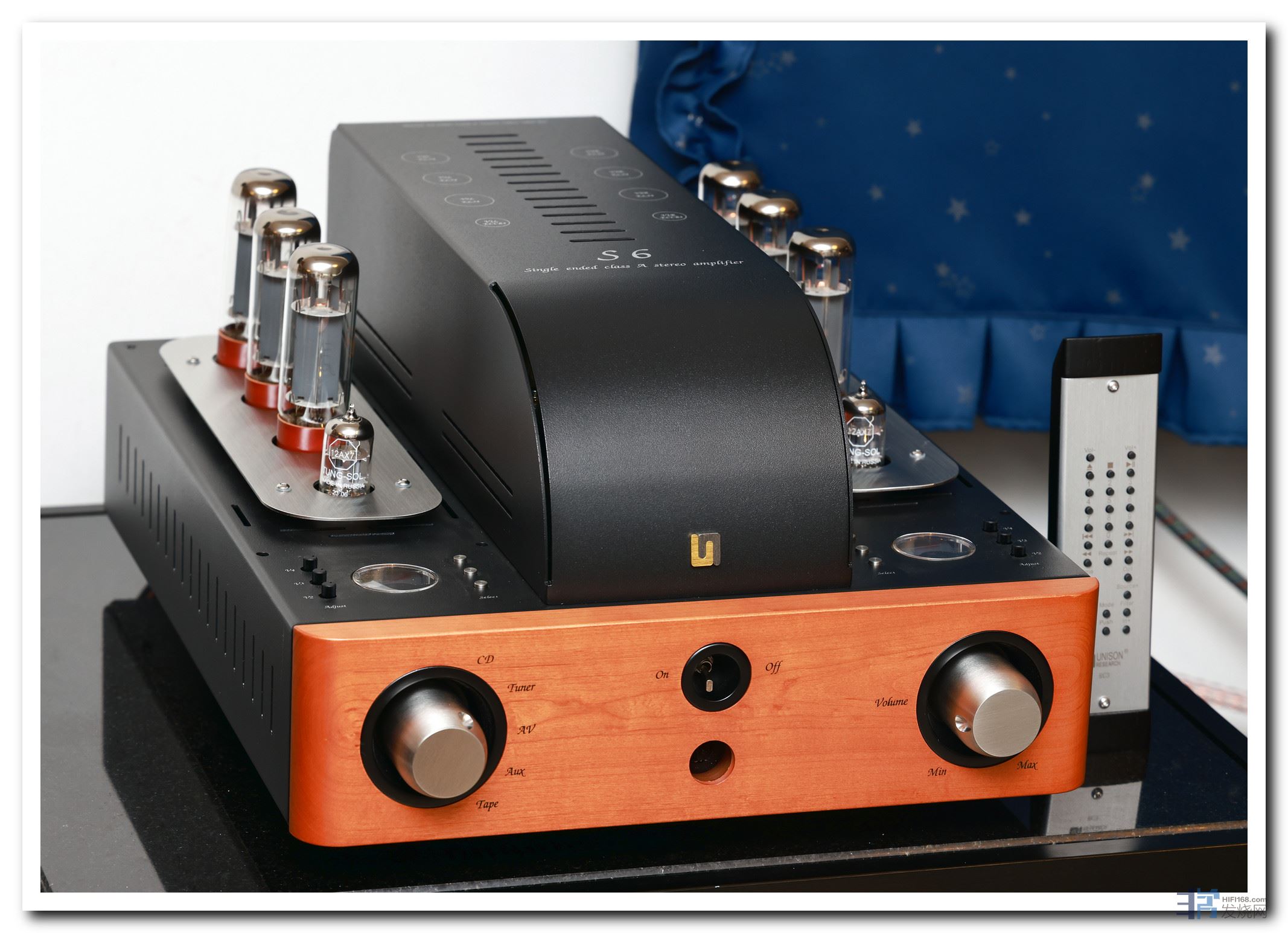

S6合并胆机采用双单声道设计线路,采用2个ECC83、6个EL34胆,单端并联A 类超线性输出级,输出功率35瓦,独特的宽频输出变压器提供20–50000Hz的超宽频率响应。
净重25公斤。

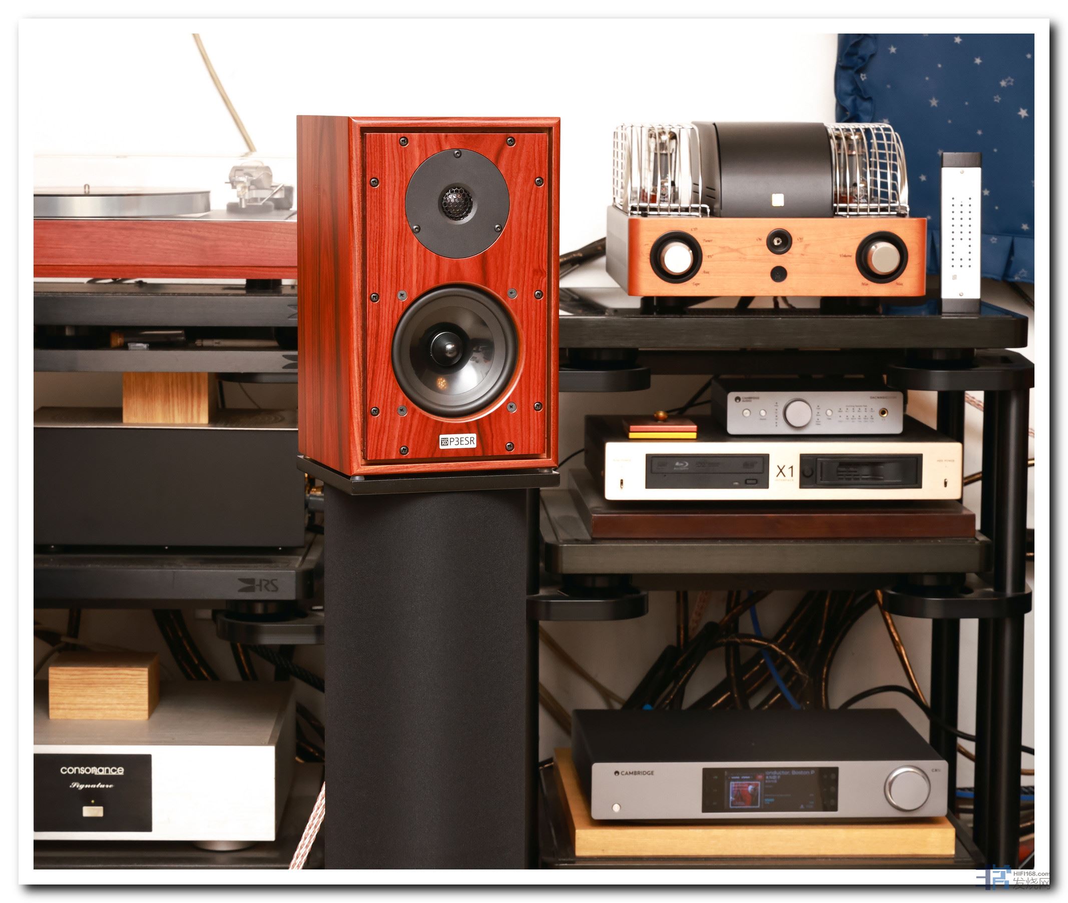

这时,我的系统就包括LINN LP 12旗舰黑胶唱盘,剑桥剑桥CXN100前级+数播+解码一体机,售价1.16万元,我关闭了其前级功能。单独试听P3ESR XD,没有接通Nelson低音。
优力声S6合并胆机有非常方便的BIAS偏置调整,我调整好才测评。
和之前搭配的剑桥 EVO150相比,搭配优力声S6合并胆机的变化不算大,大概10%左右的差异,也许说明了P3ERS XD个性很强。
其他差异主要是S6搭配的声音高频更飘逸一点点,中、高频的密度也略高一点点,声音更干脆一点,低频下潜和力度就EVO 150更强一点点。
其他的音场、定位、音色的差别几乎一样。
