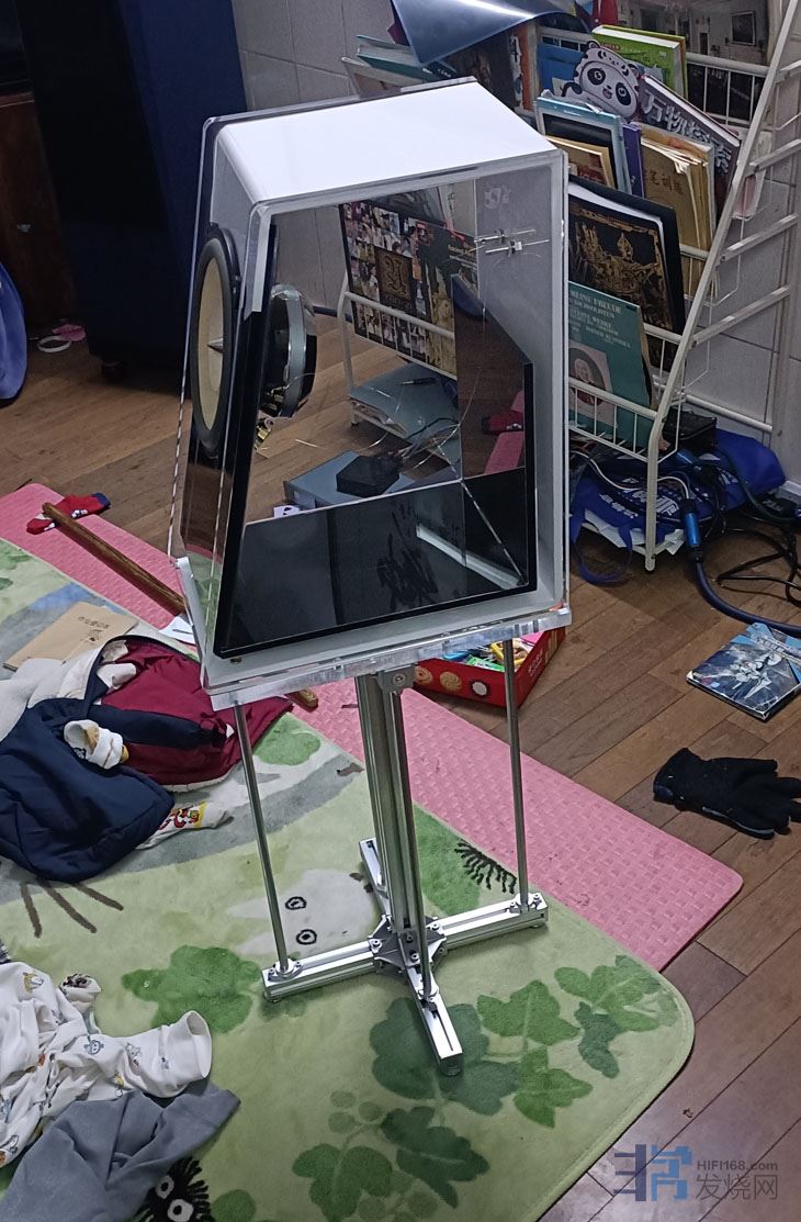

客串一个8英寸全频~~~~今年最适合我的一个音箱了。
喇叭不是纯粹的复古型,带复合短路环磁路,配合长磁吸短音圈,超轻震动质量10g的同时,线性冲程能到4.8mm,带有较低失真的低频性能。
振膜材料并非纸盆,而是一种合成塑料拼接而成。
它的机械结构,大致就同时具有现代电声科技的低失真,质量又是复古喇叭的轻。
箱体谐振频率并没有按照教科书去取喇叭的谐振频率,喇叭谐振频率是52.5hz,箱体的谐振取了35hz。这个不是那么死板,根据喇叭自身的实际情况和使用场景而定了。
但它最大的特点,当然还是整体的造型设计了。

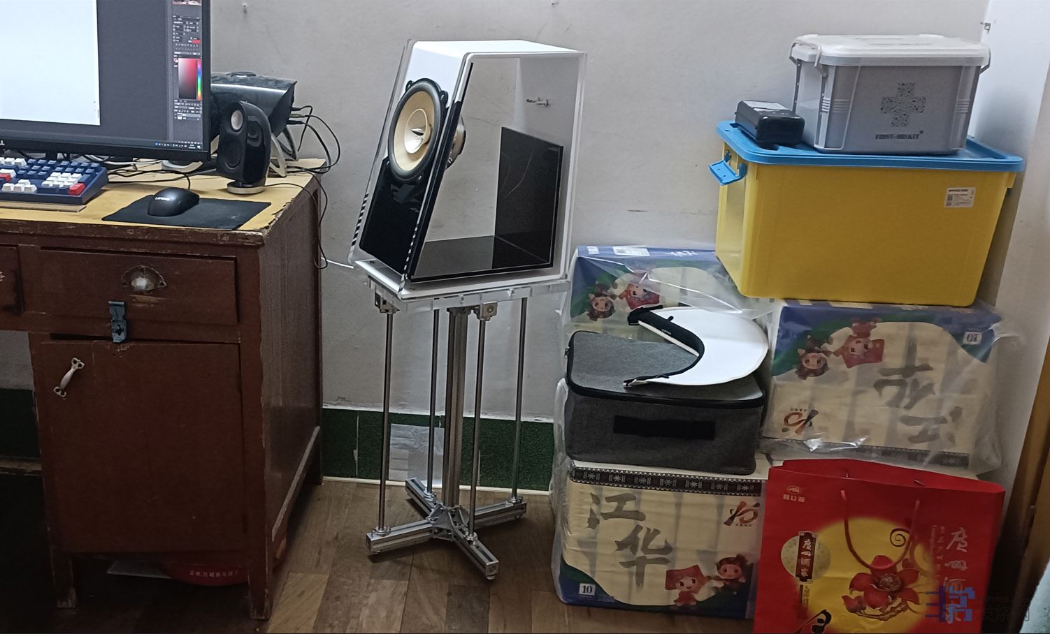

最后在房间的样子。很多音响不愿意公布自己的参数,尤其是厂箱,遮遮掩掩哈。
来,大大方方看。声音具有主观性,我不是特别发烧的烧友,就不多评价了,只说缺点的话,感觉高音的动态和瞬态比不过同价位甚至更低价位的的分频音箱,但是有,也够用了。
不过我的功放是几百元的,不知道有没有参考价值。

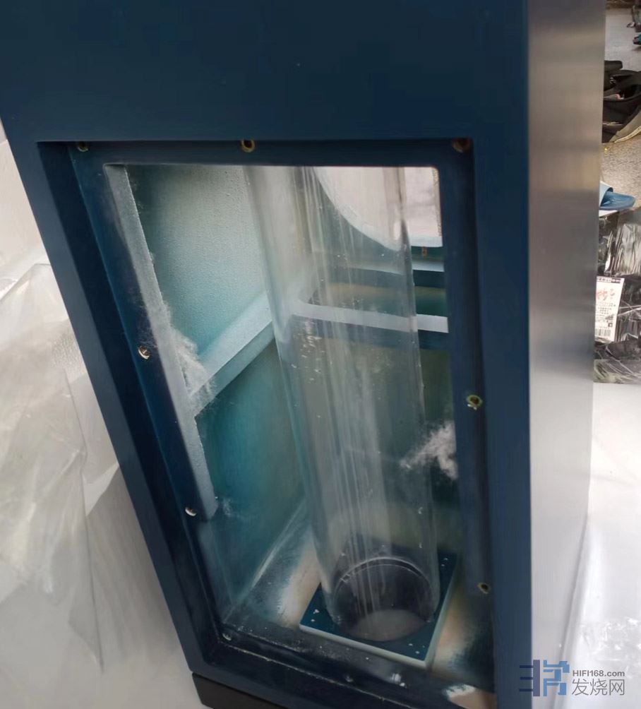

这个我给它起名“硬邦邦”“YBB”,它算是一种30年前的思路,复古设计,8.7寸3分频中型书架音箱,这种大型球顶中音需要可拆卸前障板,背装的形式固定,箱体容积35L,重量78斤一只,比较有趣,结实,棱角分明。并且使用了哑光实木纹理,属于录音室版本但又是豪华定制外观。箱体不像“绿毛毛”为了追求绝对的性价比,使用了纯MDF板材,而是使用了和“冷冰冰”一样更高成本的实木多层夹板配合MDF框梁复合结构。厚度达24mm,前障板总厚度48mm。
尺寸越小,就越精致的感觉。
当然了,YBB保留30年前的技术特征,也少不了加入现代科技喇叭的改良,比如低音单元使用了现代科技软件仿真优化对称磁路,贯穿重型铝短路环等技术,把中频失清晰度提升了很多。低音下潜虽然8.7英寸,也能做到实实在在的31Hz -1db。其次也是主动版,不需要搭配功放,也不提倡追求极致。理念都是1万元的音箱,可以打包票比5000的好,而不是1万元的音箱,比其他1万的音箱好,没这么卷,反正也不卖。
最终带来的听感,就是不局限于男声,包括女声也能非常优秀的回放,中频乐器,包括小提琴的清晰度也高很多,低音下潜变深,整体的欣赏音量可能会相较于老款喇叭有所下降,更加小音量,高清晰度。
装配工序需要先装中音,再固定面板。
家用型音箱和专业版音箱的混血,所以带有防尘网罩。设计的时候,需要做一个开关,切换带不带网罩的频响特性。
朴素的背影,3组接线柱,三线分音也是必然。

回复 28楼kkhuang的帖子
是亚克力板~
喇叭是那个德国疯子记不得名字了。据说在lowther的基础上有一些改良。
