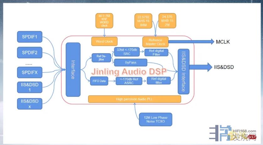

所以这些问题,用成品SPDIF芯片+多阶PLL 这种基础操作是很难达到高端USB转盘+最新高端USB解码器的效果的。在DAM1 时,我们采用了全新的思路:
1.SPDIF接收采用更高精度的时钟做SPDIF接收+PLL锁定。
2. SPDIF接收后我们并没有直接转IIS,而是先FIFO进缓存。
3. FIFO后,再用本地更高精度的音频时钟进行重新生成更高精度的IIS,变成异步IIS。
4. 同时不仅仅只是异步。类似HQplayer,我们加入了大量的处理,比如前置滤波器,-170db SRC, 更高精度的电源和细节等来解决二次缓冲和硬件带来的污染。
5. 加入录音棚的母带处理技术,比如失真优化,指标优化等。
6. 二次数字处理可以让它支持真正的NOS和Direct DSD完美方案(目前没有处理的NOS和Direct DSD并不完美,后面有时间再讲,有兴趣的留言,我在详论区更新),从而带来1bit dsd和NOS 解码性能的更为完美。
这些做完后,我们用30cm的6N单晶铜HDMI 线连接D300REF和DAM1,结果发现采用这种FIFO+本地时钟异步的方案下,声音比不用要好很多,说明D300REF经过HDMI发射,传输和接收的各种损耗,已经明显不如本地FIFO再生成了。而且更关键的是,这个方案优于我们测下来的任何SPDIF接收+PLL方案,同时丰俭由人,多好的电源和多高的时钟决定了多高的性能,对输入较差的SPDIF和IIS 效果立竿见影,提升更为巨大。
