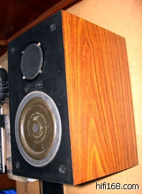

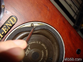

29#
JOLY音箱
见图

30#
回复 29# xihai609 的帖子
这就是J501(骑士)音箱,上面的是原装音箱,薄板表面贴一层薄膜(不易看出),比3/5a略小,外表很一般。高音喇叭正面是粗制的铁纱网,里边是纸盆!后面包绕了一圈黄色蜡纸,此种结构看不懂,也没见过,磁铁上一个字也没有,很粗糙。低音5寸喇叭是合金盆架,磁铁表面一个字没有,正面是平面纸盆,纸盆内还有一小胶圈,上有8个国家的英文名称,JOLY字眼的英文还算清晰,经观察,中央胶圈也是发音元素之一哦,这样的构造真独特,该喇叭的音圈支架很长,还可看到有一铜板隔开磁力(可减少失真),低音喇叭外表看不到固定螺丝,原来全在橡皮边外的压圈下边,也算是用心良苦,别有特色,最后2张照片的音箱是用荔枝木自制的,板厚3.5cm,分量较重,容量略增(不到0.5升),分频器略为简化了,但元件质量大大升级了,音质比原装箱好一些,低音沉一点,密度大一点(与其它顶级参考箱对比多时),也稳定一些,听了7-8年,似乎觉得在音质上能全面打败J501的音箱还没出世。
