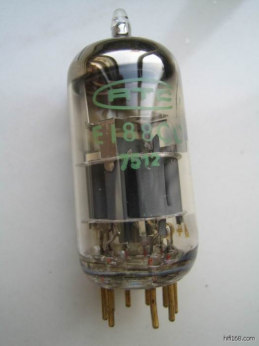

6922成荷兰RTC-E188CC,不知是何年代的。如果是60年代早期的,也是可以,不急换。

感谢JASON-WY-MA兄的指导,麦记的这款机器为甲类50W推挽,按理说推力应该不错,但实际上确感觉推力一般,声音感觉缩在里面出不来,声音有一些模糊,解析方面不够清晰;但此机优点是声音比较圆润,厚声(暖声),听感不错(比较讨好人的耳耳朵)。
从您的分析上看荷兰的整流管似乎更适合我的系统,荷兰也有GZ34吗?GECR的U52是哪个国家生产的,能直替5AR4否?
上传一些我所更换的管子,从上至下分别为:
1、苏联的5U4M(两只)
2、法国小灯笼RT-12AU7(两只)
3、荷兰RTC-E188CC(两只)
4、美国雷神(RAYTHEON)的6SN7(两只)
5、西门子早期无钢印号CCA(想用来更换前级的荷兰ECC88\6DJ8管子)
6、荷兰ECC88\6DJ8
