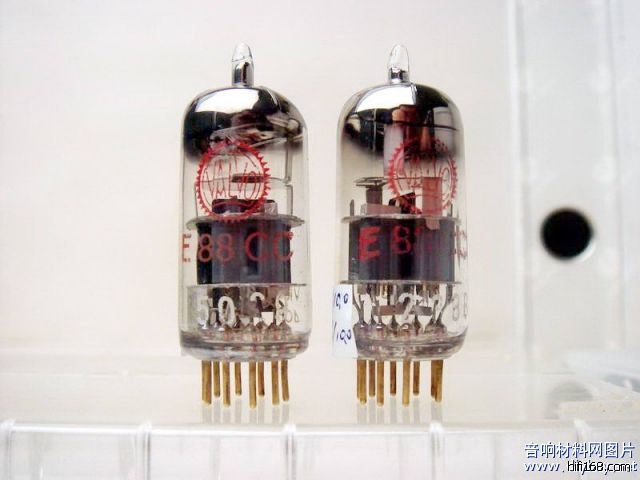

请教各位老大一个问题
请教各位老大一个问题,前几天入了一对D环的E88cc,是荷兰厂的,暗码有疑问:一个是VR1 ⊿OB,一个是7L5 ⊿OB,记得7L5是E88cc的序号,VR1是7308的序号,这二个胆是否可以配对用?声音是否有区别?

11124#
原帖由 sbp1965 于 2010-6-16 19:14:00 发表
理论上是不能配对使用的,因为两种管子的参数有别。
但实际听感的差异并不大,还是可以勉强苟合。
要注意的问题是:如果机器电路设计是两个E88CC的灯丝串联后以12.6V供电,会存在两管因灯丝内阻不一造成两管灯丝供电电压不一,而如果两管灯丝电压偏差较大,电压低的管子会阴极中毒而短寿乃至夭折,电压过高的管子同样受损。
