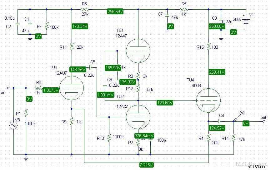

不含电源部分4个管子。
我在音响DIY论坛里看见有模拟计算这个线路的,正好有工作点。供参考。
第一级是共阴放大,用半个ECC82。第二级是一个ECC83作SRPP(变形电路)。第三级是E88CC作阴极输出。三种常用管都用了,而且是充分利用了三个管的优点。整个线路的开环放大倍数较高,环路反馈是比较大的。有三对耦合,没有阴极电容。百度上CAT SL1关键字搜索一下,可以找到HK的阿明玩这个机器的心得。我以前在90年代中期的杂志上看过阿明玩他另外两个前极的心得,最后他还是入手CAT SL1,主要是看中了音色和HIFI比较均衡。

忘了说了,这个线路自制时,要把12AX7和E88CC的灯丝电位抬高,防止阴极电位和灯丝之间电位太高,击穿。尤其是用6DJ8的,一定要注意。

好图!补充一句,原机线路,第一级是用两支12AU7,每支管只有其一半,另一半将其短路落地,而得到最隹的讯燥比和分离度!

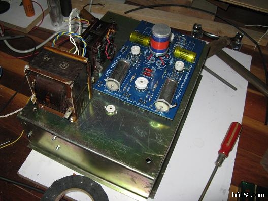

我贪方便,先买了PCB的,试试电路,如果满意再搭棚。不过可能还是选一个U7,手上一个U7很多。很多极品都是单个。
快好了,就是金工活太累了,15年没动手了。没弄伤手已经是万幸。
