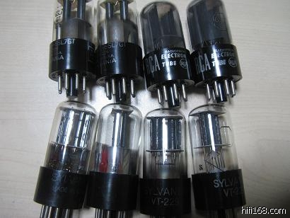

秀一下今天到的东东。
左上是Sylvania 40年晚期的VT229,右上是RCA黑玻璃的6SL7GT,左下是Sylvania40年晚期的6SN7,右下是Sylvania40年晚期的VT229(左上是底部铬管,这对是底部普通吸气水银)。原来还有一对51年Sylvania底部铬管6SL7,和左上很类似的,昨天给朋友带走替换他的SG6N9P了。这几对管都是全新管,配对都是在5%之内。声音估计要50小时后再评论了。

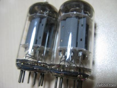

Telefungen的E88CC,Telefungen的滑屏X7,美制PQ双星ECC88,全真300B
今天朋友把一些管子放在我这儿了,让我自己看着办。米少啊,不敢下手。还是听一听尝尝鲜再讲。除了全真外都是9成新,配对佳的好东东。还有上次的那对D环7316,真想留,不过真是有心无力。
Telefungen的E88CC
Telefungen的滑屏X7
美制PQ双星7308

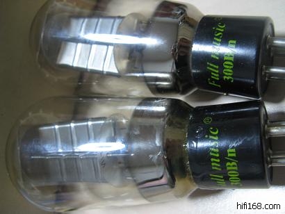

全真300B,这对一个坏了,真可惜了。
