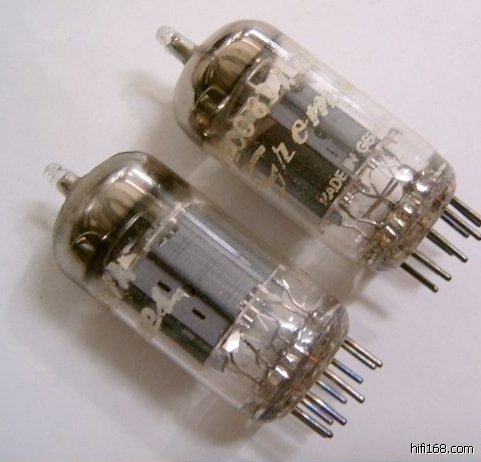

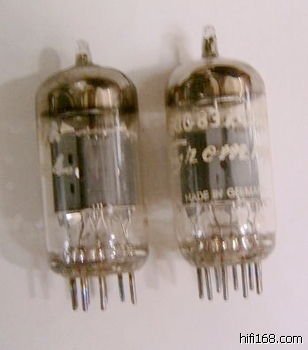

暗码163B7A2   和  163B7E5  的 一对大盾12AX7是哪个年代的管子????

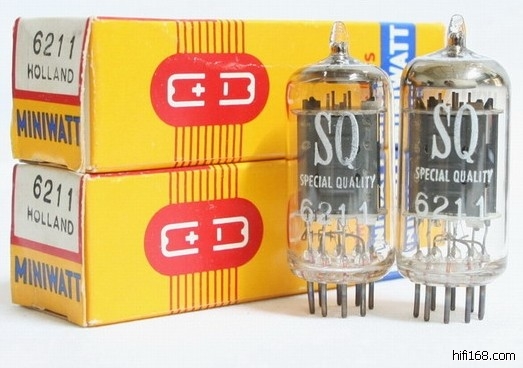

雅虎上399港币一只,卖家说可以置换12AU7.我朋友说U值差得多,不可。前辈给说说

这样的6211

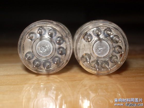

楼上Jason_WY_Ma 兄介绍一下安普雷斯 HP标的7316暗码是Ct4,∆9L
这管子和大盾双支架 圆环或者德律风根 滑屏T云母比较。有个朋友问我,我不知啊。

上次12.21在短消息里面说了些实话可能引起ericfdai兄不愉快,真是这样的话在此向ericfdai老师道歉。
找到答案了,转ericfdai兄的帖:
6211是为计算机使用设计的,类似12au7,两者有相同的灯丝电压和灯丝电流.
6211每个三极管屏压最大200V 屏耗1.5W
12au7每个三极管屏压最大300V 屏耗2.75W
正常使用时间输出的6211屏流相当于12au7的一半.
要看在M34上的12au7是怎么设计的了,若是250V,那就最好不用6211,如果不超过是200V,可以用,声音会小和细一些,同样失真也会小一些 .

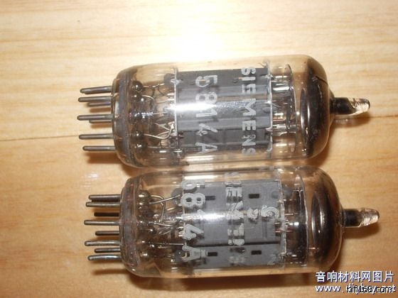

西门子5814A
楼上老兄够辛苦,致敬。
这个5814屏级怎么都斜了?还只包灯丝。大师给看看成色和价值。

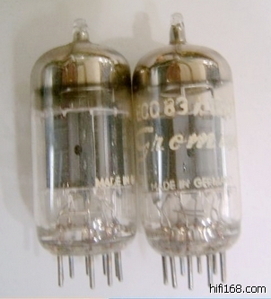

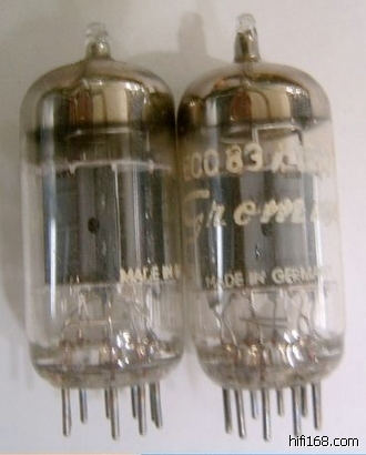

求教ECC83 那个厂的 成色如何? 声音特点如何?
暗码是!【LO1.OA】十字顶
