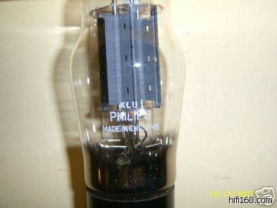

Dear Eric:
国外的网站介绍PhilipsGZ32声音比美制管强。请问图中的GZ32Philips是何年代?
77#
引用:
原帖由 Jason_WY_Ma 于 2008-12-7 21:36:00 发表
[quote] 原帖由 Jason_WY_Ma 于 2008-12-3 23:44:00 发表
[quote] 原帖由 Jason_WY_Ma 于 2008-12-3 19:54:00 发表
[quote] 原帖由 ericfdai 于 2008-12-3 8:12:00 发表
这个是英国造的,60年前后
Eric,我查了GZ32的datasheet,用在我的300B单声道后极(整流后500V 80mA)好象有点悬。不知你的意见如何?
