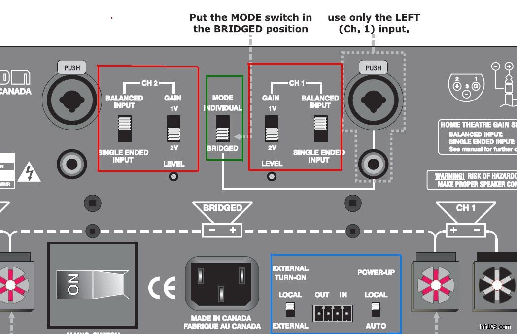

因本人太蠢,连写字都用手写板,上照片就更不会了。我己用上d1,自摩泾典前级,推世霸大情人第一代。您所写的英文我在机后面找不到可能没有?先多谢!!!!!。

哈哈,网络无所不能啊,请到下面下载说明书(要用ADOBE READER软件打开):
[url=http://www.bryston.ca/BrystonSite05/07manuals/3Bsst_4Bsst_MANUAL_20070129.pdf]http://www.bryston.ca/BrystonSite05/07manuals/3Bsst_4Bsst_MANUAL_20070129.pdf[/url]
如图示:
1、红圈部分是输入选择,BALANCED INPUT是平衡XLR输入,SINGLE ENDED INPUT是单端输入(即RCA),GIAN是增益选择,用RCA时选择1V档,XLR时选择2V档。还有个“LEVEL”钮是PRO专业版功放上的,你的机器上应没有。
2、绿圈部分是桥接选择,MODE INDIVIDUAL是双声道,BRIDGED即是已桥接成单声道MONO功放,此时只能用CH1输入和CH1输出,功率增大。
3、蓝圈部分是通过自身前面板POWER SWITCH或其他BRYSTON器材来控制机器,一般用“AUTO”档就可以了。
哈哈,请其他SST用户指证:)

回复:Bryston(拜事通)器材用家专栏
非常多谢您!您所上的图与我的机后面一模一样。我是用信号线的,我把挡推回1v,声音好听了很多人声立在正中。你所讲的level我的机也有。非常非常多谢您的指引!
陈兄太客气了,俺也是按图索骥,没有SST实战经验,最好有SST的用家来指正一下
