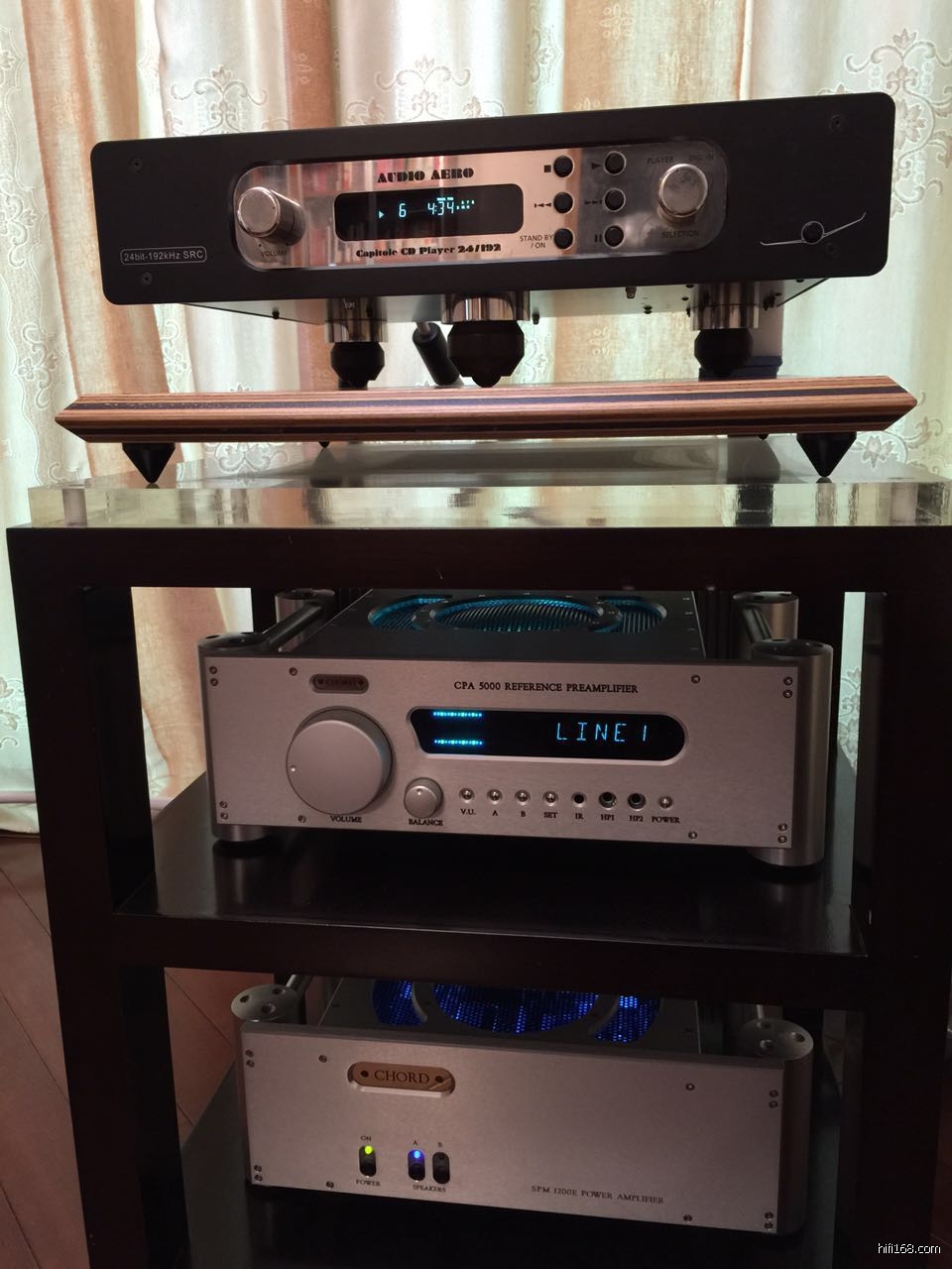

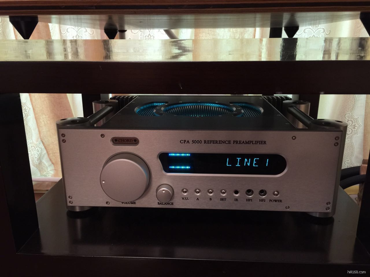

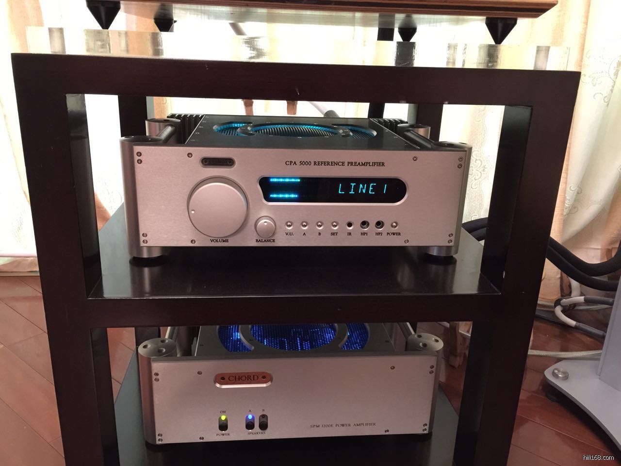

[font=宋体][size=3]CPA5000真是好东西,相比以前的CPA3200E提升可谓巨大,改善最大的地方是背景宁静度、录音细节、形体感和定位。[/size][/font][font=宋体][size=3]
[/size][/font]
[font=宋体][size=3]CPA5000的增益很好玩,比CPA3200E多出了个[color=#333333]×0.5,选择[/color][color=#333333]×0.5,声音更加锐利真实,而选择[/color][color=#333333]×1声音更柔和,有种油画的感觉,个人更喜欢[/color][color=#333333]×0.5的感觉。[/color][/size][/font]
