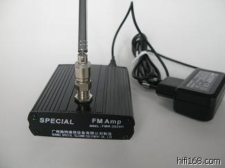

万波达-室内FM放大器-天线
室内接收,用FM室内天线放大器加上配置的拉杆天线就完全解决问题。效果很理想的。
室内FM天线放大器
型号:FMR-2023H
型号:FMR-2023H
技术指标:
工作频率:
88
~108MHZ
带    宽:
20MHZ
灵 敏 度:
-100dB
噪声系数:
<1.5
增    益:
10dB/20dB
接    头:
F-K-K
(75Ω)
驻    波:
1.4
供    电:
AC220V / DC
5V
(0.1W)
工作类型:   室内型,高接收灵敏度,低噪声,适用于室内或放置在阳台/窗台
适 用 于:   室内FM信号接收室内信号放大及室外信号放大,可解决弱信号接收效果,提高接收灵敏度,可用于室外远距高信号放大,增加接收距离。
