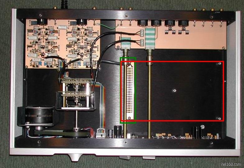

我仔细地观察了一下,K3X前级,待机时,电路是完全通电的,不同的只是两只静音继电器在待机时触点放在静音位置。K3X前级内部有一排小电阻一共26只,单独焊在一块长长的线路板上,手触一下电阻,哇,很热。看线路走势,这几十只电阻是并联的,并且跨接在直流电源上。按电路程式,我看不出这几个电阻在线路上的作用。百思不得其解。后来,旁边的一位DIY老烧提醒说,会不会单是用来加热的,被他这么一说,我一下子开窍了,原来,AYRE为了让机壳内有点温度,竟然用这个多个电阻发热的办法,人为给机壳内部均衡加热,以求保证各元器件工作在能发挥激情的温度之中。高明啊,汉森!我不得不佩服这位设计者的用苦良心!

顾兄,据我了解,这块板的主要功能并非如此。
ayre前级的唱放板输入也是用平衡口的(我记忆中是XLR INPUT 2),k3X的唱放板是可选配件,如果要装这块板,就要把这些块细电阻板拿掉。
顾兄所说的板应该就是图中我用绿框画出的,如果装了唱放板,这块板就要拿掉,取而代之是红框大小的一块PHONO放大板(可惜没有图留下)。
我认为这块板主要是调整这个平衡输入的LINE(线性)阻抗之用,如果没用这块电阻板,这个平衡接口就无法当成普通线性输入。

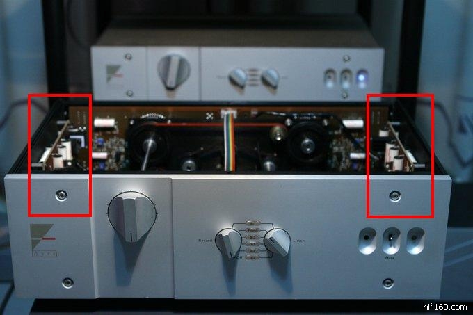

我用的K1的唱放板也是如此,不过是两声道独立的,放在机身左右两侧(如下图红框),如果不装PHONO的话,也是两侧各一块电阻板。
据我了解,不少HIFI厂家也是如此做法,如BURMESTER柏林之声。

我有时间仔细看一下那块板子,我感觉此电阻是并联的,也不是接在信号输入端。
1176#
类似于一个电源的假负载。

前天拿万用表测量过电阻两端电压,正好为55V,此前级放大级供电是正负27.5V,可见此电阻排是并接在正负电源两端的。我估计是为了和装有唱头放大器的情况下,负载情况接近,以求达到装唱头放大器和不装唱头放大器有一致的声音。那么为什么不用一只大功率的负载电阻呢?我认为那是因为大功率电阻不能达到均匀散热的效果。
