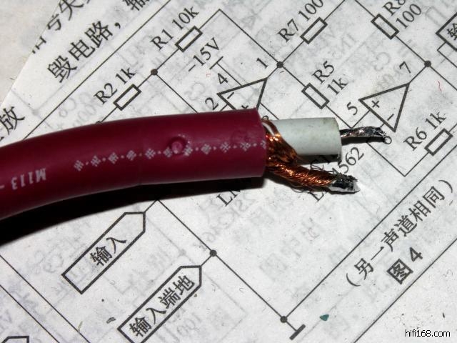

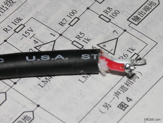

由于MM/MC唱头输出的信号电压非常小,除了要注意信号传输连接的接触阻抗问题,信号线的类型也有选择要求,一般应该使用双蕊外带屏蔽结构的品种,千万不能使用屏蔽兼作信号地的单蕊结构信号线品种。
原因是当使用屏蔽兼作信号地的单蕊结构信号线时,由于屏蔽层会受到外界电磁干扰,当信号通过已经受到干扰的屏蔽层导体(回路)时,信号就受到了干扰污染,而且会把干扰信号一并带入放大电路中放大,听感上信噪比明显下降,失真明显增加。
选择双蕊外带屏蔽结构的品种,信号地(回路)有专线连接,不会通过已经受到干扰的屏蔽层导体,屏蔽层只负责专职的屏蔽功能。这样,信号传递过程就减少了电磁干扰污染,听感上信噪比明显提高,失真也得到了最大限度地降低或控制。
下面是这两种不同机构信号线的照片:

双蕊外带屏蔽结构的品种
屏蔽兼作信号地的单蕊结构信号线
最初我临时使用的就是屏蔽兼作信号地的单蕊结构信号线,因为是现成的,马上可以用。但是听感上噪声和失真就比较大。
现在使用的是美国产(5N无氧铜)非常普通的双蕊外带屏蔽结构品种的信号线,自己DIY的,效果已经基本令人满意。如果选择更高级的双蕊外带屏蔽结构品种的信号线,更好的插头,效果一定更好。

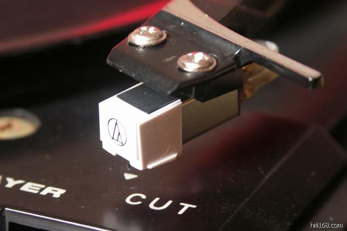

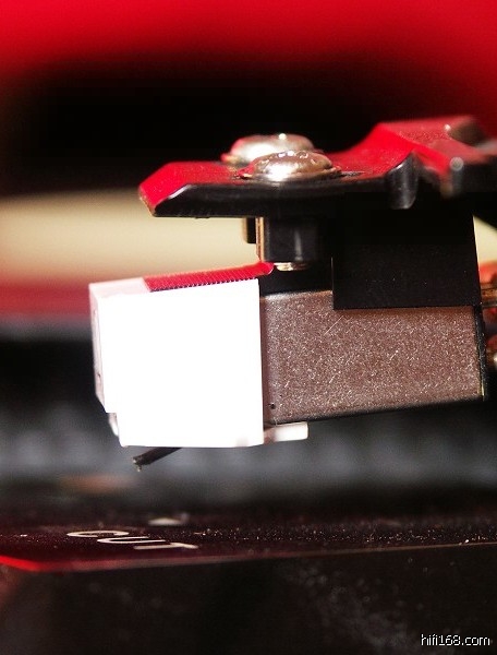

几百块一只的低档唱头,应该没有几百块一只的机械手表工艺复杂吧,所以应该相信这些几百块一只的低档唱头已经具备了一定的性能,不至于一塌糊涂。发挥好了,是可以有令人基本满意的表现的。
这只唱头是非常普通的DD,但是声音表现如何呢?
个人感觉已经超出了自己最初对她的期望。
最后编辑松香味 最后编辑于 2007-04-29 13:10:33

使用双蕊外带屏蔽结构品种的信号线自己DIY时,有一点应该特别注意:除了要注意信号线的方向外,在接唱头(唱机)输出的一端屏蔽层一定要悬空;接唱头放大器输入的一端,屏蔽层和信号地一并接人插头地(插头外壳)。
这样DIY出来的信号线使用时是有方向性的。实际上大多数信号线也都采用这样的结构。使用时如果接反了,噪声就比较大,声音表现也比较差。当然,如果用在输出电压比较高的地方,例如CD、DVD等机器上,反应不是很明显;用在LP这样的低电压输出的连接上,反应就很明显了。这是需要特别注意的问题。

使用双蕊外带屏蔽结构品种的信号线自己DIY时,还有一种方法,就是接唱头放大器输入的一端,信号地接RCA插头地(插头外壳),屏蔽层独立引出,然后直接接到唱头放大器机壳适当的位置上,其实质是与唱头放大器电路构成“星形接地”,效果更好。当然,这要求唱头放大器内部的“接地点”选择是正确的情况下,效果才会更好。
