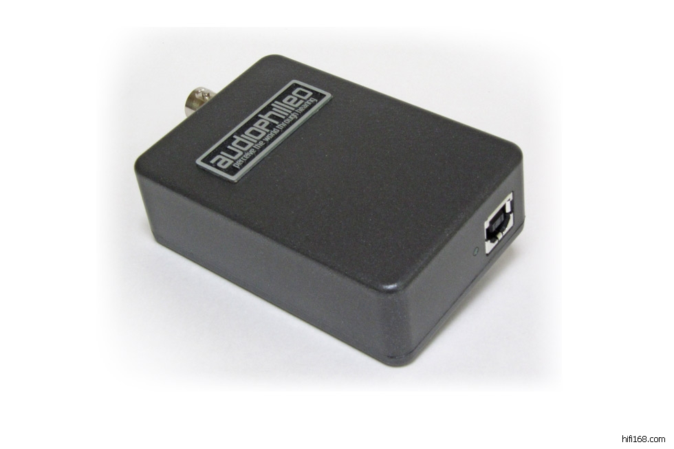

  audiophilleo 即大家所谓的USB转同轴,特别之处在于并非使用XMOS等现成的USB异步方案,而是以ARM CPU(常见于智能手机、平板电脑)搭建了一个完全自有知识产权的顶级线路其时钟线路脱胎于专业通信领域,jitter低到不可思议的程度——而且这并非某些hifi小厂标称晶振静态理想测值的做法,audiophilleo甚至动用价值50万人民币的Symmetricom TSC 5120A相位噪音分析仪给出1HZ到100KHZ的相噪测试数据!!仅这点来说,audiophilleo是HIFI圈里的独家,同价位的hiface evo、stello U3等根本难以望其项背;价格贵不少的weiss int202、203也是犹抱琵琶半遮面……除此之外,audiophilleo厂家相当重视数字输出端的优化设计,他们用全差分低ESR零件搭建一个数字输出端,而且精妙之处在于设计了BNC、RCA(公头、母头)三个接驳插头,这样audiophilleo可用相应的插头直接插入解码器的BNC或RCA端子,剩下一条价格不菲的数字线投入(而且由于是直连,效果是普通中低档数字线难以望其项背的)!
  声音特点:本人为audiophilleo2搭配过众多的DAC,从万元的wadia 121到4万多的weiss dac202、9万元的emm labs dac8mk4,可以说audiophilleo并非“穷人的劳斯莱斯”,他的秉性是忠贞不二、绝不以模糊、柔化一笔带过dac或系统可能存在的问题,相反他的瞬变、解析力、层次、结象拥有远远超出价位的表现,这方面可以大幅抛离同价位的hiface evo、stello U3。如果你的系统有一定档次(RMB做支撑)并已经调校得相当平衡,一定能立即体会到他众多的优点;如果你的系统现在干冷硬,请谨慎使用并检查找出问题。audiophilleo拥有显微镜般的分析力、稳定和结实结象(PCHIFI极其难得)、细腻顺滑的音色。如果想声音更宁静、泛音更丰富、低频释放更自然,请选择audiophilleo2+purepower(电池供电)。可以说,无论是audiophilleo2还是audiophilleo2+purepower,他们都拥有高级数字转盘的高级要求——声音精准忠实、信息量大(超低jitter的优势)、听感不狂不躁。当然如果要你的PCHIFI源头就开始大幅染色,audiophilleo显然并不合适

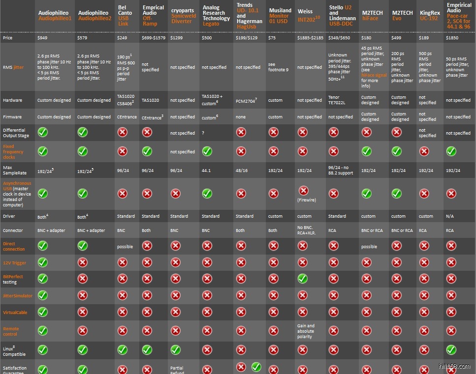

  与价位相近的stello U3、hiface evo的PK,素质明显超出:
http://bbs.headphoneclub.com/viewthread.php?tid=179832

与主流USB、1394界面的对比:
