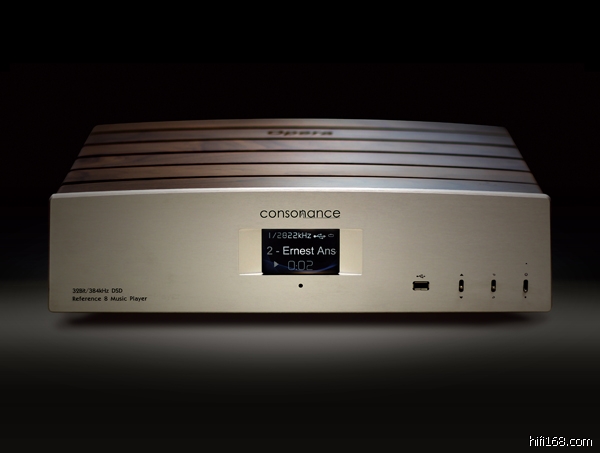

Reference 8数字音乐播放器,采用高性能的嵌入式CPU,辅以FPGA和高精度的双时钟系统,使用了两颗专门定制的相位噪声低达-130bB的晶体振荡器,最大限度地捕捉到每一个音乐的细节。R8除了具备前代播放器能够支持的PCM音乐文件格式外,还增加了支持目前大家广为热议的DSD文件播放。R8既可以直接读取DIFF文件,而且ISO镜像文件中的曲目也可以自动进行分轨读取。R8的DSD播放采用了直接解码,相比DoP和DoS这两种经过转换的传输方式,更加直接保真。

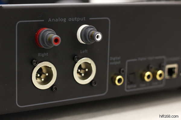

R8在整体设计和内部用料方面都非常考究,即便模拟输出端子我们也采用了WBT和NTRIC的High end级别的产品。

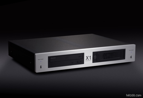

X1是专门为Hi-End级音频播放器设计和配套的适配器。
X1将硬盘盒和光驱集成在同一个机箱内,供电线路全部使用高性能大容量的线性稳压器件和特别设计结构的R型电源变压器,彻底杜绝高频噪音对播放器的干扰DVD光驱周边专门加装了特殊的减震材料,吸收抖动,提高读取精度。
X1的光驱部分是通过USB连接到R8的USB1.1光驱专用接口的。R8在播放CD唱片时,操作系统在控制激光头读取信息后,先将数据存储到内存中,经过多次校验后再传输至DAC部分解码。一些HI-END级的CD机也使用类似的技术,这样可以大大降低误码率,使R8的CD播放素质可以媲美顶级的Philips CD-PRO2光学系统。

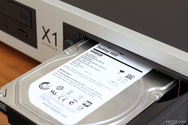

X1钢结构抽屉式硬盘盒,方便更换各种类型的3.5寸硬盘,支持4T以上容量,2.5寸硬盘加装配件后也可以方便加载。[/硬盘安装方式采用抽取式设计,安装和拆卸硬盘只需轻启抽屉。

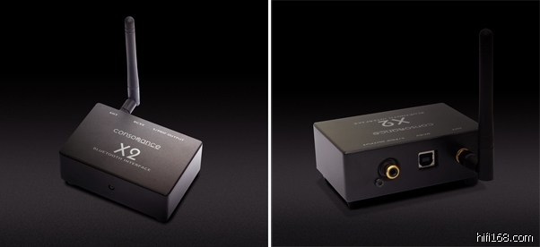

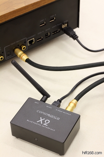

X2是一个具备APTX功能,数字同轴输出的蓝牙适配器。
X2采用蓝牙和APTX技术,克服了标准蓝牙技术中的一些带宽障碍,通过无线蓝牙连接提供CD级立体声音频。它的音频编码低延迟技术实现了延迟最小化,将线性音频样本压缩到原来的1/4而音质无明显下降。
值得一提的是,X2的供电通过R8后背板上的USB+5V线性电源提供,进一步提高了音质。

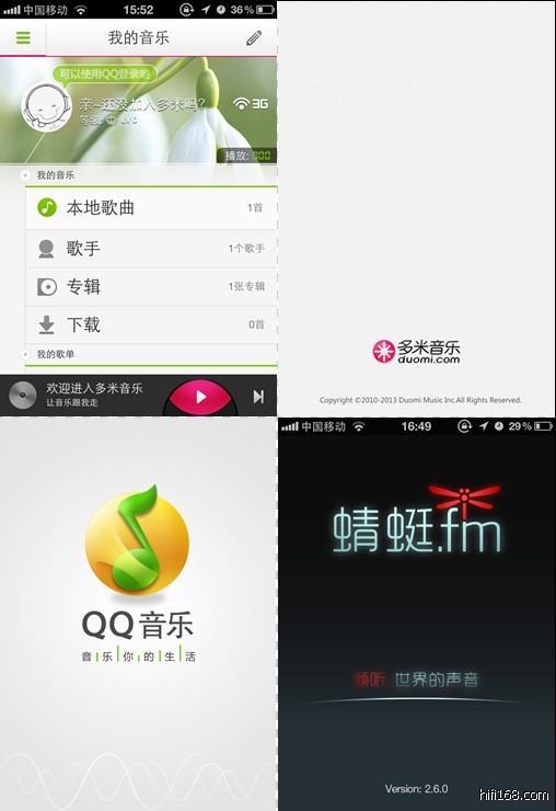

当前,智能手机,平板电脑和笔记本上都有蓝牙装置,音频和视频的APP非常丰富,诸如QQ音乐、多米音乐以及“蜻蜓”广播等,上面有着丰富和及时的免费资源。驳接了X2,用家可以方便地通过R8内部的解码器,享受高品质的声音。

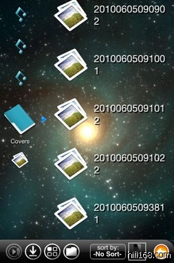

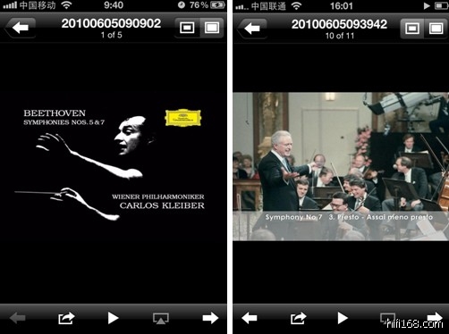

CD时代,唱片的封面,封底和内页提供了唱片的所有信息,拿在手里很容易选曲和查看。数字播放器大多使用几个TB的硬盘存储音乐,单纯使用遥控器浏览和选曲成了很大的负担。让播放器的使用跟CD一样方便,就必须具备完善的DLNA功能。特别值得一提的是,R8与R6可以通过手机和平板电脑,查看曲目的封面和内页信息,这个功能满足了已经习惯使用CD机的朋友,可以边听音乐,边阅读曲目介绍。

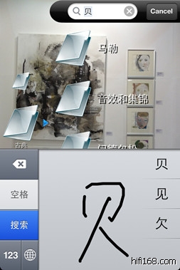

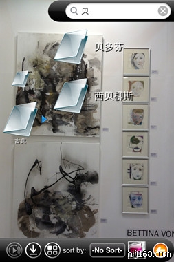

例如,苹果系统的8palyer软件提供了搜索功能,在成千上万的文件中可以快速地找到目标曲目;还可以建立播放列表,控制播放进程等等。
