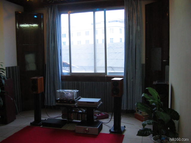

音箱后墙玻璃窗的处理最头痛了,既要采光不能全封死,又要防止声能大量外泄,掛一竹帘声音丰满一些,但也不是十分理想,做双层玻璃窗麻烦而且效果也不可能好到那去,大家有什么好方法,请赐教一二。

有人设计使用电动木器窗吗

回复: 请教音箱后墙玻璃窗怎么处理
音箱后面有玻璃窗会流失低频影响平衡度,我原来也是象你一样摆放的,后来将套音响搬转90度沿房间的长向摆放,让音箱后面对着实墙,声音马上好了很多,你可以偿试搬下。

两侧墙我已做吸音板处理,音箱放长边不现实了,目前想在原玻璃窗不变的情况下用中密度纤维板加做推拉式窗帘板,以减少低频的流失.但具体做法有些难度.

窗两侧墙够长的话做两格推拉落地的扩散板,平时拉到两侧开窗,听音时拉上挡住窗户。
回复:请教音箱后墙玻璃窗怎么处理
搞个吊顶拉动式的设计 或者直接封了 要求只要效果

用厚实的窗帘布应该可以了!
回复:请教音箱后墙玻璃窗怎么处理
摆长边...
解决 王道
小箱子...比较灵活.
