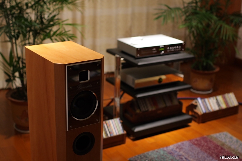

(216.94 K)
2008/6/27 21:23:00
(以上这张照片摄于调整前)
维克 最后编辑于 2008-06-28 14:32:33
