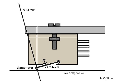

你们认为当唱针落在LP碟上,唱针处于什么角度为最好效果。是(睡直、向外顷、向内顷),如果顷侧又大概多少度较合适。

针尖的中轴线与唱片的角度在80-85度左右。

VTA和针压都对这个角度有影响.

回复 8F howieding 的帖子
按你的图所示,唱针应该向外顷的。让我先试一试
回复 5F 阿杰 的帖子
针尖的中轴线与唱片的角度在80-85度左右。那唱针是向外顷侧还是向唱臂支点方向顷侧
