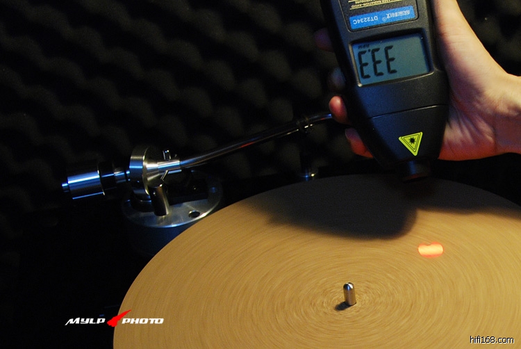

试下这个。
黑胶 • 摄影 • 茶——听觉、视觉、味觉盛宴
回复: 黑胶唱机的调速卡,白天调节不准确.晚上调节很准确.你知道为什么吗?
原帖由 mylp 于 2008-7-11 2:24:00 发表
试下这个。
[attachimg]94395[/attachimg]
测试转速或者用激光测速记得要负载,落针和没有落针是不同的,记得要找一张黑胶落针后再测!
