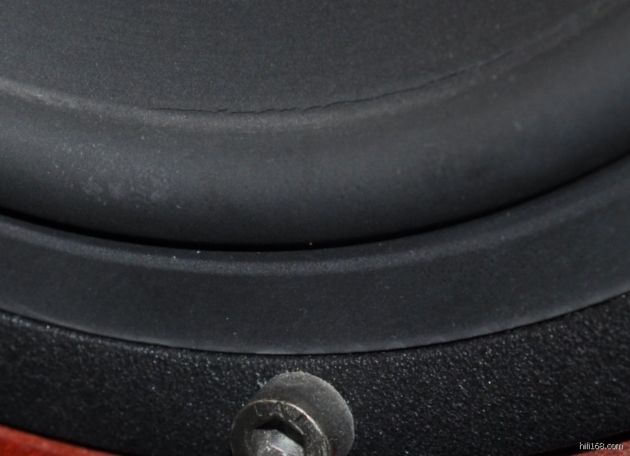

这几天天气热   音箱放在阁楼
今天上去看  发现单元的橡胶圈沿着圆周有一些细小的列横   有些比较长
两个喇叭都有!!!!   应该怎么办啊?   我好想哭啊!!!!!
请各位支招!!!!!  谢谢!
图片!  没有微距   放大了用的  谢谢!!

恶梦开始,唯一的办法就是换橡胶边了,找人换或自己换吧!呵呵.......

这个东西还能换啊?    我只有去打听一下了  我自己不会0.0
如不换听音乐会有破音的,找人换干手净脚,如自己换就要花点时间了,再说人家换较专业,相比自己换的好看多了。哈.....
你这是海棉边吧?
更换同样材料的可以了,价格也不高,质量好的效果也很好的。
我那布边喇叭豆没有这个问题啦!哈哈
单元的悬边耐用度真是要看材质,泡沫是最不耐用的,在南方基本上5年就要报废,橡皮好些,材质好的超过10年,而布边的话可以达到20年不需要维护,而且重新维护上油的话再用20年都没问题,所以最耐用的单元真的就是纸盆布边了~~~~

我摸起来想橡胶  我也不知道了0.0

换边咯
