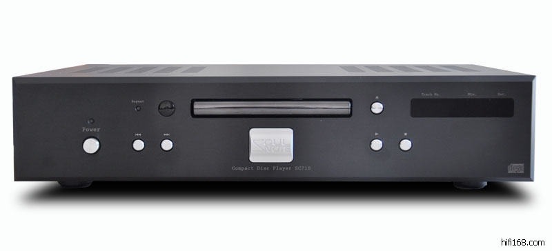

SC 710是一款合并式CD机,具有常规的RCA单端和XLR平衡模拟输出,而同时也具备同轴数码输出接口可连接外置解码器。XLR平衡插座更是使用瑞士顶级品牌Neutrik的高级制品,可见Soulnote在关键之处的用料也非常给力。SC 710的身形不大,而且较浅的深度也显得非常紧凑,但捧上手却发现小巧的机身其实还是比较扎实,厚厚的铝合金面板不但带来精致的高级感,还使整个机箱刚性大大提高,从而有效克服震动的干扰。SC 710面板设计简约,基本以平衡理念构思,中置的碟仓机构,下方是饱满的立体造型LOGO铭牌,面板左侧均为对称的几颗功能按键,即使没有遥控也能完成基本的控制操作,面板右侧还有显示屏,整块面板没有一丝多余的线条却做工细腻,显得简练精致。

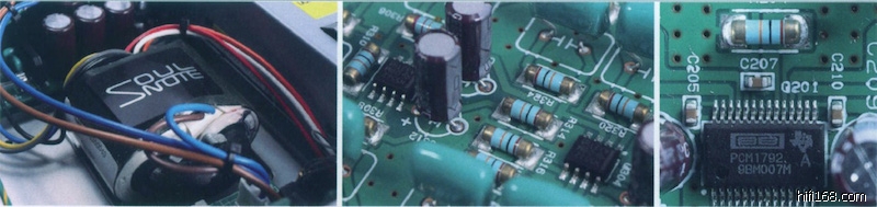

在内部线路设计和元器件布局方面,日本的产品一直就给人严谨、工整的印象。打开小巧的SC 710机壳,这一传统不但得以延续,甚至得益于元件技术的进步,SC 710小巧的机箱布局非常合理。机箱左面有一只R型变压器和控制、伺服电路的整流滤波电路,而DAC数码电路和模拟放大电路的电源则安排在机箱的右侧,并且采用上下两层式设计,从而充分利用小巧的机箱空间。因此大家看到机箱右侧的线路板其实是上层的DAC及模拟放大线路,而在这块线路DAC及模拟放大线路,而在这块线路板下面还有一块相同大小的电源线路板,这块电源线路板上采用十多只小容量ELNA高规格电解电容并联,组成大容量滤波电容阵列,不但降低电源内阻,大大提高供电线路的响应速度,还能有助提高分析力和动态表现。Soulnote在电源设计方面如此花心思,可见厂方的设计路线着实在打造超越同级定位的高级感。这种风格在转盘的屏蔽隔离设计、DAC数码电路和模拟放大输出电路上都可见一斑。比如采用厚金属盖屏蔽CD转盘机构,从而起到隔离电源变压器磁场影响光头的精密运作,同时提高转盘系统的整体刚性,抵御震动的影响。
关乎音频性能的DAC芯片采用高级别的美国Burr Brown PCM1792,这款对应24Bit/192kHz精度的芯片动态范围超过132dB,性能卓越,能够对应DSD数码流技术的SACD播放机,常见于售价十万元级的播放机产品。SC 710的模拟放大输出电路采用IC运放完成,每声道由两片NE5532组成低通滤波电路和零负回输信号放大电路,最终提供一组RCA非平衡和一组XLR平衡模拟输出。为了尽可能缩短信号通道路径,SC 710在数码电路和模拟电路上大量采用SMD贴片元件生产,不但能够有效减少信号损耗,更能避免元件引脚引入干扰杂讯,从而大幅提高线路的信噪比。

细节图解:高品质R型变压器、采用5532远放构成模拟放大电路和BB PCM1792解码芯片
