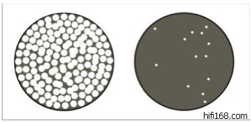

    新型多微孔PTFE泡沫(多孔聚四氟乙烯)的电介常数约1.2,而先前备受青睐的高性能材料PTFE的电介常数为2.3或更高- 电介常数越低越好。事实上,利用此材料,就可以构建接近于理想的“无绝缘体”的线材,其多孔PTFE泡沫主要由空气组成。下图显示的是与固体材料进行对比的典型多孔材料的截面。显然,多孔材料绝大部分都是空气,带有固体PTFE材料少量的“蜂巢”状连接。

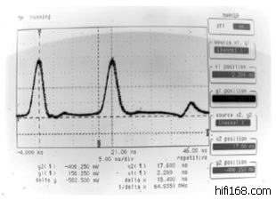

    根据经验,电容越高,信号通过线材所花的时间就越长,而电容越低,所花的时间就越短。提及线材“速度”时,我们到底是指什么呢?最常使用的属于莫过于传播速度 (VOP)了;即信号沿着导体传播的速度。VOP的定义是:相对于真空中的光速的数值(C=299792458/)。我们也可以说光在10纳秒 (1纳秒是十亿分之一秒) 中传播约3米,因此,如果我们测量脉冲沿导线传播时所花的时间时,我们可以将该脉冲的传播速度或VOP定义为光所花费时间的一部分,将光定义为1.00。测量时采用时域反射法 (TDR)TDR以下列事实为依据:即当你引发脉冲沿开口线材传播时,开口端会将脉冲反射回来,并返回至起始端。通过以下图例,可发现时间T表示脉冲沿整个线材传播并随后返回的时间。
    此次测量很难确保精确度,因为测试脉冲需尽可能的窄,否则它会遮掩返回脉冲的起点。测量较窄的脉冲时,应采用音频实验室中少见的特高速示波器。下列波形照片显示,测量时延时19.1纳秒,线材长度测定为2.14米。因此,该特定线材的测定VOP值为0.75,作为音频线材来说该数值较高。
