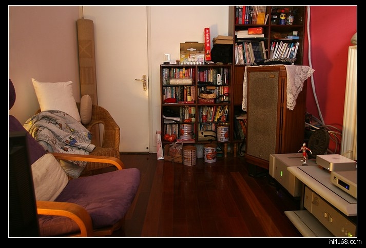

为了家人需要,系统从大客厅重回了小房间,听音室面积由40--->11平,好处是大家互不干干扰。塞翁失马,声音反而比原来好了,哈
话不多说,看图(比较暖色调,哈):

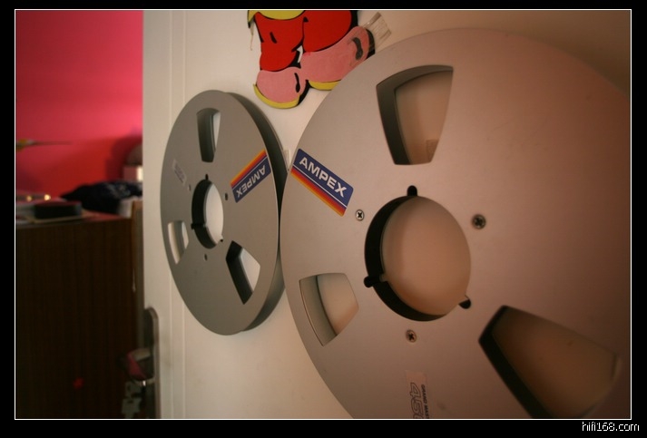

两个开盘,里面是模拟世界吗?

听说小房间越乱越好,哈

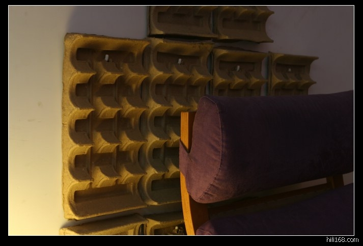

因为是长边摆位,皇帝位离后墙教近,用些包装材料起到部分吸收扩散作用,用3M无痕挂钩,随时可以取下。

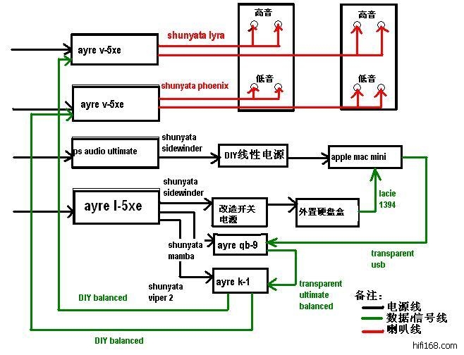

系统图:
四路电源专线直接从楼道总配电箱接上来,引入房间专用simens配电箱,每路一组梅兰日兰空开(这里照片没体现);
一路直接ayre l-5xe电源处理器,分三路分别用shunyata蛇王电源线供给dac、前级、硬盘盒;
一路送到ps audio ultimate小隔离牛在用蛇王供给mac mini主机的线性电源;
还有两路直接供给两台ayre后级;

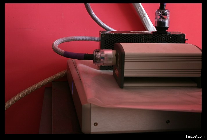

电源中枢(上面黑色的是硬盘盒的开关电源,白色的是ps audio ultimate小隔离牛,下面被压的是ayre l-5xe电源处理器):
硬盘盒的开关电源,利用日本YLJ重新改造过,别小看了它,花费100余,在系统中值10000:
DIY 的mac mini线性电源(原装是开关电源),尺寸足有MINI的一倍,很重!它让mini变成了turbo mini!

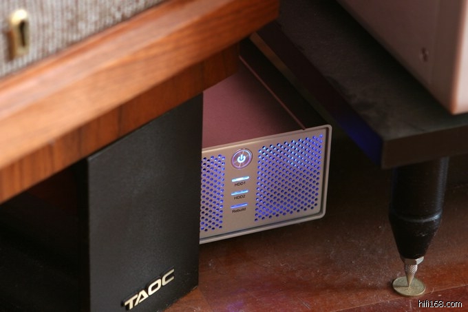

外置的硬盘盒,没地方放,只能挤在角落。(角落里灰尘很多,这就是我不愿在白天拍的原因,哈)
