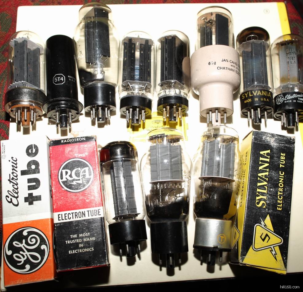

自从做了300B后一直用到现在,和家里儿子同龄,8岁属狗,用的是本地的老蔡牛,6SN7推动牛TNT300B 加前级ARC SP6A 推动SPENDOR 1/3 ,常用的信号为翩美的D20和杰拉达301配高度风动圈头和升压系统。搭配还是比较满意的,中间换过不少高档器材,如柏林的CDMBL 的功放,ROGERS 153/5A 等等,最后还是如此这样现在的搭配合拍,性价比高呀。其中换管的效果相当于换器材,换管又数换整流管最明显,等于是越前端越明显,越末端越不明显,功率管最不明显。300B用直热式5Z3P,灯丝电流3A ,可以替换的管子很多,国产进口管子换过无数。现对手头留存的一些整流管做一比较,体会如下,如有雷同,纯属巧合。
1.
RCA
尖顶5BC3 自行经过管脚改装焊接,直接插换5Z3P。这个管子电流输出大,原先是由RCA公司开发的,推荐作为其御用音频整流管,5bc3由于开发出来就是用于机器内部整流,广电通讯发射机甚至最早期的电子管电视机,因其应用环境恶劣,所以生产时抗震,耐温等等要求极高,寿命非常长,灯丝粗壮,非常明亮漂亮。与手头最贵也号称效果比较出众的整流管5T4比较,其整体平衡度更突出,其具有高超细致的分析力,通透起伏的低频动态,能量感非常强外,中频更加醇厚温暖宽松。而其售价也仅百元出头,自然成为自己的御用整流管,参考比较淘汰了其他那些管子。
2.
RCA 5T4
传说是用在坦克里,里面其实还是玻璃管,时间长了很烫。如果是 309 或者带音乐符号的5T4 估计效果会比手头的要好,现在的这对5T4整体音色比参考管RCA
5BC3
要硬朗些,也直接印证了其硬冷的铁壳风貌。如果多褒一段时间,高频的细腻度 音色的层次上应该会再好些。所以说要是其再圆润些,应该是一个不错的管子。整体效果和参观管比较接近。
3.
南京 5Z3 原先是平4 直接改装成8脚了,减少损耗。他给我的惊喜是以前用国产5Z3P 274B这些管子所没有的,高频不是很多,但很光滑,低频也不是很多,但很扎实。中频的口型稍微小了点,蔡姐的女中音有些缩水,但却也另有一凡味道。非常值得推荐一用。
4.
喜万年 尖顶和圆顶5BC3。所有的5BC3 的声底都比较想近,干净有力,换上就给人耳目一新的感觉,一下子就抓住听者的心。喜万年的管子,在气韵上不如RCA 5BC3,相对比较直白,感情少了些。喜万年尖顶和圆顶的区别,在声场上尖顶的更为大气些。是性价比相当高的管子,可以说目前百元管子,同价位管子中绝无敌手。
5.
JAN 5AR4
号称手榴弹,用料很不错,声音实在是对不起他的外型。也不能说他一无是处,他中频的表现还是可圈可点的,但总体上声音就象一团球,棉花球,浑浊,低频没有弹性,高频也木衲,犹如街边收音机发出来声音,一个字干。恐怕只有当手榴弹用了。
6.
喜万年 5U4G 有种说不出的味道,你说他差,他好象都有一点,但说他好,想对参考管,他的中气和穿透力又是那么的信心不足。烧米饭差了一口气,饿了可以吃他,不饿就不要选择他了。
7.
GE 5U4
GE
的管子声底都很干净 有点德国管子的风格,骨架很明显。但是太明显了,没有肉感,音乐味和感情少,越听越冷,让人怀疑这还是电子管吗。
8.
曙光  吊灯丝 排丝 5Z3P ,做工一流,声音末流。声音像一个半月型,中间是凹进去的,很怪,差距实在是太大,其设计初衷应该不是用于音频的。
接下来是否应该搞对5Z3的吊灯丝来比较下呢,但是我再想 5T4都没有超过尖顶的RCA 5BC3 ,小电流的古董型号5Z3会吗,还要带转换座。当然所有的评论都是建立在一定器材搭配上的,每一个听者都有自己的不同见解和观点。好坏也只是相对的,搭配也很要紧。以上在同一系统相对比较一些管子的声音特色,相信对您了解管子,搭配合适的系统,应该有所帮助。附件
