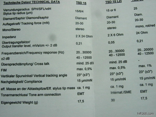

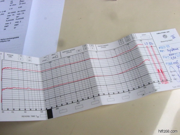

   EMT公司应该都不用介绍太多了,执黑胶界最前端到最后端之牛耳,全球只此一家.EMT唱头都用自家机芯+唱头盖,更有hiend品牌brinkman和roksan自家的顶级唱头全部使用EMT机芯,再重新设计配套之唱头架变成天价的hiend唱头.最近厂家突然大发善心,推出可用于常规唱臂的经典唱头TSD15SFL(日本老牌黑胶烧友最推崇黑胶唱头之一,在小弟另售之STEREO SOUND经典黑胶器器材保存版中所介绍SPU/DECCA/LONDON唱头作比较之参考唱头就是这颗EMT TSD15),这颗唱头在日本的报价为168,000日元.参数如下,附图后:
stylus tip radius:        6um
stylus shape:             SFL(super fine line)
tracking force:         2-3g
impendence:             2*24ohm
Freq response:         20-30000hz
+-2db                  40-12500hz
cantilever:            boron
vertical tracking angel:  23degree(+-3degree)
weight:                   8.4g
唱针类型为EMT最高级限量版JSD6GOLD所采用的SFL超线性针,硼针杆.
其中重量在说明书中为17.5克,其中含EMT唱头盖的重量,上述8.4克重量用针压计测得(不含唱头盖),附图.

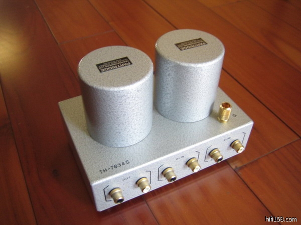

Step up transformer : Partridge TH-7834II & Lux Type8020 silver coil

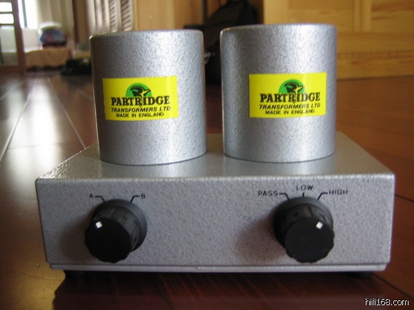

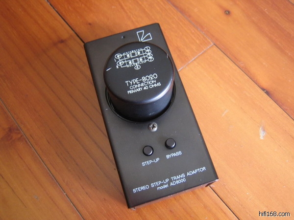

因刚拿到一位澳洲朋友航空邮寄的Lux 8020 SUT和这颗EMT TSD15SFL,安装试听EMT TSD15SFL之前,决定还是先用两台升压牛分别再听一遍现役的DENON DL-103R,这颗CP值极高的唱头在国内国外媒体、网络上的评价都很多,在此就不赘述,简单说说在此系统中的听感吧:先接在Partridge TH7834II上,声音还是一如既往的醇厚,中、低频解析力适中,但能量感很好——此点在听音系统中很重要;高频音声略暗;The Royal Ballet舞台空间感明显,乐器群分离度较好,定位准确;小提琴明亮度适中,Cello形体感较好,整体声音属纯正英国风味,尤其是擅长表现大师Ansermet之The Royal Ballet独有的皇家风范。换上Lux type8020,此牛是银牛,是专门针对Denon 103系列的唱头设计的,阻抗为40欧,放大倍数为20db,给系统带来最大的是高频部分的变化,明亮度有所提高,高频音声边缘部分非常光滑;中、低声部的厚度略有降低;另还有个比较明显的变化,LUX银牛的速度感比之PARTRIDGE提高不少,非常适合表现巴洛克时期音乐的纯朴与宁静以及宗教音乐的虔诚感.

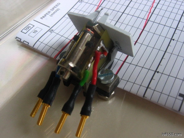

好了,回到主角——EMT TSD15SFL,打开包装,这颗头外形和老版本的TSD15完全不同,此唱头像极EMT的经典老头TU2(EMT JSD5 JSD6的前身,EMT的前旗舰),原来是EMT公司为提高TSD15的适用范围(要知道原TSD15唱头重17.5克,接口为EMT和SME制式,与LINN等不可更换唱头盖唱臂无缘),取消了老款TSD15一体化唱头盖设计而推出的新版本;唱针部分EMT经过多年研究发现70年代以后出品黑胶音轨较70年代以前黑胶音轨更窄,所以开发出EMT超线性针尖(Super Fine Line)以应对,一口气推出3种针尖之TSD15,SPH/SFL/VDH,针尖分别为15/6/4um,其中SPH为老款圆针尖.

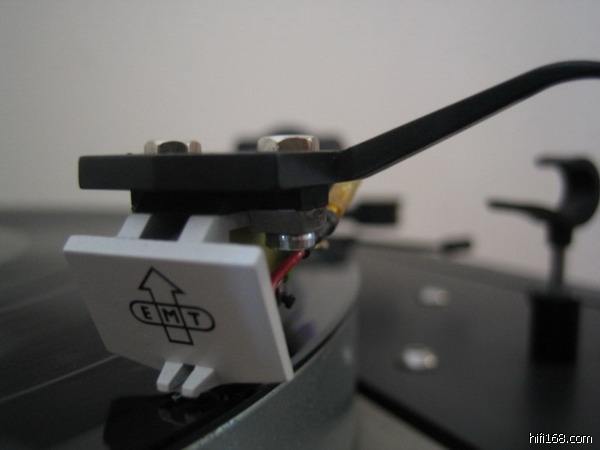

这颗新唱头因未搭载老唱头盖,重量减少至8.4g,搭配Ittok IV II笔直就可以用完美形容,但看到唱头的外形,亦担心装上后调唱头方位角不是很方便……当装上唱臂调AB点时,意外发现其实这颗唱头调整方位角非常EASY:目光从唱头白色前面板的上方(大约与垂直方向夹角为20度)向校规上A点或B点所在的方格看去,唱头前面板的上部边缘线应与校规上A点或B点的附近方格边缘线平行或重合,如未平行或重合,则需轻轻调整唱头在唱头盖的位置即可,调整时当然要记得将唱头升离校规哦,不然就可能把唱针阻尼损坏喽!从这一细节上,真是由衷佩服EMT的专业风范!
唱头终于调整完毕,可以破处试音了,根据此头的指标,针压先下到2.75g,抗滑下在1.75g上,VTA为标准值,考虑到阻抗匹配,升压牛先接驳Partridge开始试音,相比DL-103R,高、中频的解析力大幅提升,能量感完全超越DL-103R,因是新头,run in 一段时间后总体表现应更好,The Royal Ballet音场无论在宽度和深度更加宏大且自然,尤其是播side2 Delibesrom Coppelia这段,整个频段控制力一流;小提琴明亮度、透明度一流,琴声细腻,Cello形体更加凝聚,同时表现出了大提琴声所特有粘滞感、绵密感,听到这里,又忍不住加播了一张Haebler的Mozart Complete variation for piano,听完连小朋友都人听人爱的12 variations in C K265, 此唱头将MOZART这首经典曲目中的韵律变化之美展露无疑,感叹大师音乐的生命力,音乐完全可以是有"呼吸感"的.Haebler诠释的MOZART总让人觉得她是MOZART的化身,把MOZART积极乐观而富有灵动之气的入世情怀表现得一览无遗.
